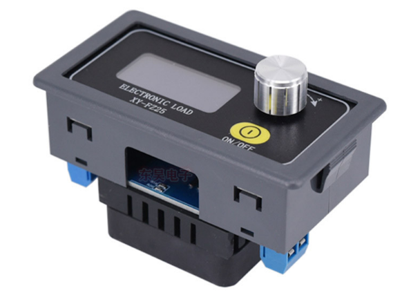

一、为什么对FZ35增加WiFi接口?
在 FZ35恒流电子负载检测测试 对于一款 恒流电子负载 对于一款进行了测试,并且对于它的串口功能进行了测试。
▲ XY-FZ35
但是在测试中,使用了一款 基于CH340C制作的MicroUSB转串口 的测试板,通过USB来控制模块的设定电流值。但这种有线的设置,会在将来测试一些大功率,或者具有强干扰的情况对于计算机产生干扰。
借助于 ESP8266-01s 小型模块,实现WiFi 到UART的直通串口设置,便可以方便的使用WiFi,通过UDP编程,在实验室环境下完成对于电子负载的控制。

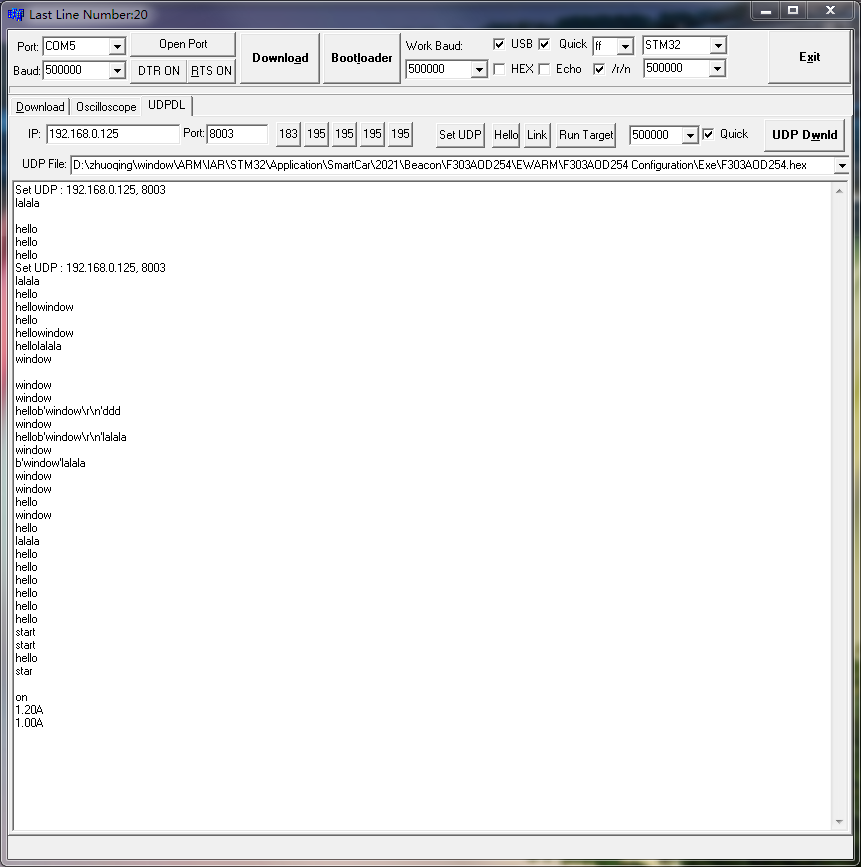

使用STM32BOOTLOADER,进行发送命令,便可以通过ESP8266的串口输出了。
- 网络配置参数:
IP:192.168.0.125
Port:8003
▲ STM32 BOOTLOADER

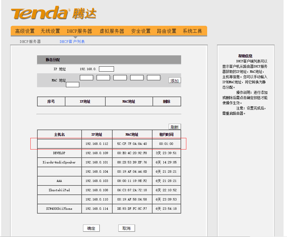

三、确定IP地址
上面的ESP的IP地址“192.168.0.125”是由 实验室中Tenda无线路由器 动态分配的。 确定这个IP地址,可以由Tenda路由器设置信息查看。
由Tenda路由器直连计算机通过 “192.168.0.1”访问:
在 DHCP服务器中的 DHCP客户列表查看 主机及其IP地址。实际上刚刚上电的ESP模块可以通过 租约时间最短的 对应的IP地址来查看。
▲ 图2.1 通过Tenda配置网页查看分配的IP地址

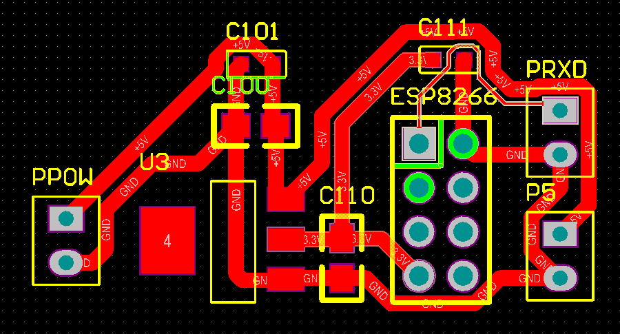

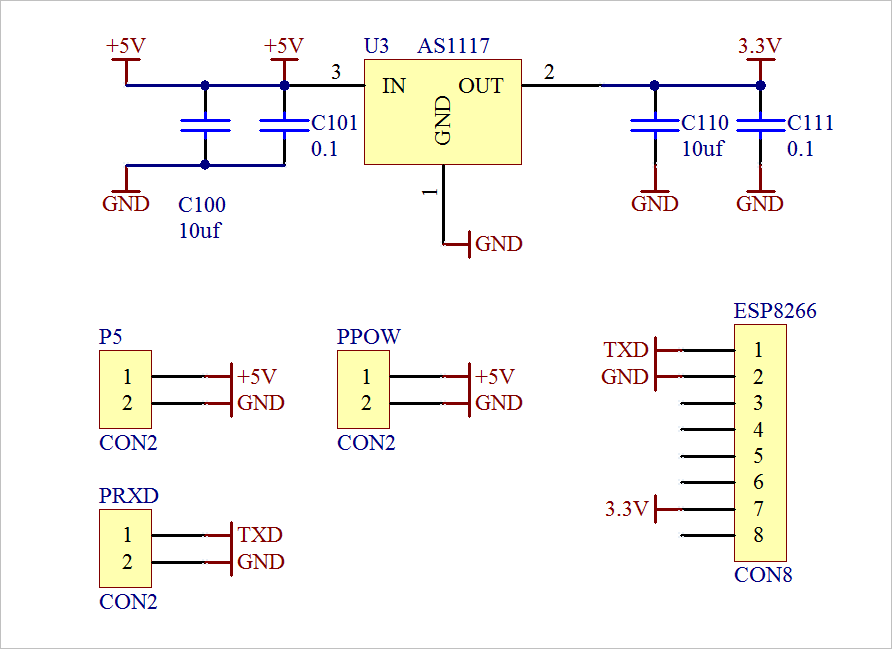

§03 FZ35接口板
一、电路板设计1
▲ 接口板SCH
▲ 快速制版测试的电路板

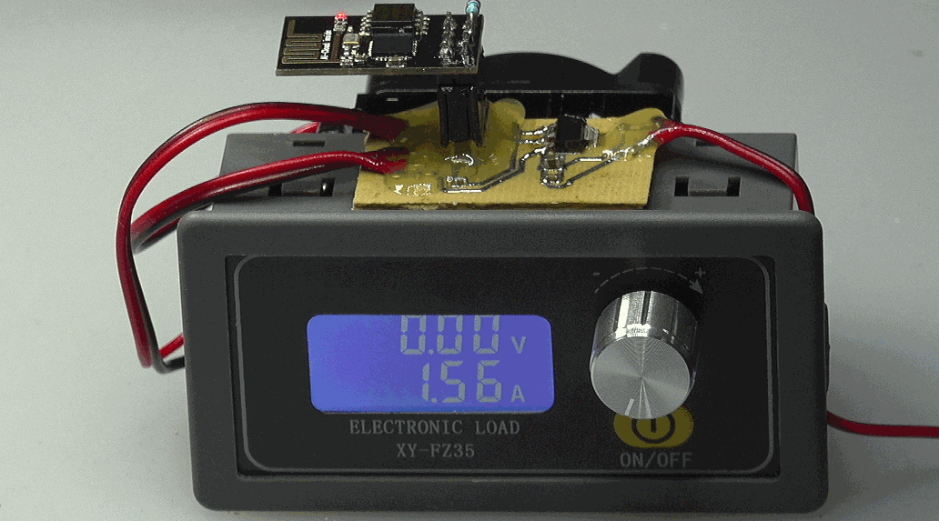

二、功能测试1

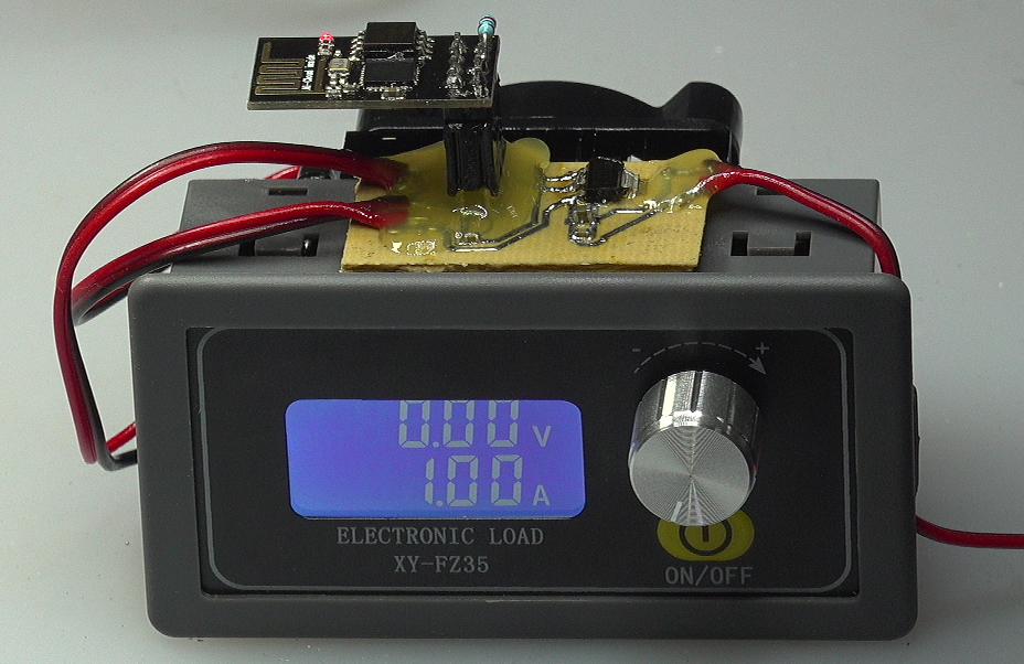

1、加电静态特性
▲ 安装有ESP8266-01S的FZ35
2、通过程序改变电流设置
▲ 接收WiFi命令后的设置电流命令

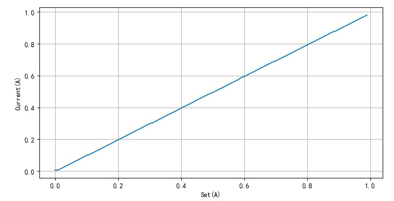

下图为WiFi设置的电流设置值,然后使用DH1766可编程直流电源输出直流电。他们之间的对应的关系。
▲ 电流设置与DH1766实际输出电流
