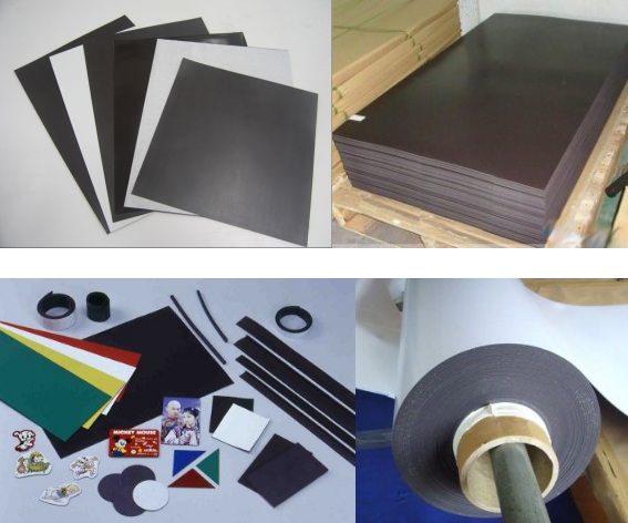

3M背胶强力磁条条形磁铁贴片纱窗橡胶软磁条长条磁性条吸铁石教学 这种是通过将铁磁粉末与合成橡胶符合在一起,通过挤压、滚卷、喷射等工艺形成柔软、有弹性、能够变形的磁性材料。
▲ 图1.1 不同形状的磁性橡胶材料
把磁性橡胶材料做成单面胶结构可以将任何轻量物品变成可以磁性粘吸在一起的物品。

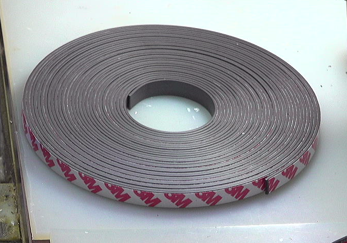

下面是从TB购买到的一卷背胶磁铁。
- 基本参数:
宽度(mm):10mm
厚度(mm):1.80mm

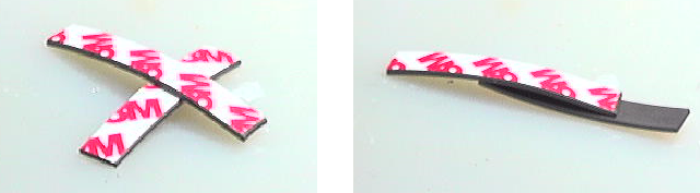

1、吸和测试
假设以背胶面作为基本面,将两段背胶磁铁相互吸和,可以觉察到它们同面(也就是非背胶面)之间的吸和力比起异面(背胶面与非背胶面)之间的吸和力大。这种特性适合于利用背胶磁铁分别贴在两个物品表面并将它们吸合在一起的用途。
▲ 图1.2.1 背胶磁铁吸和测试
左:异面吸和;右:同面吸和

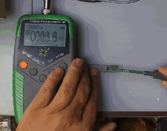

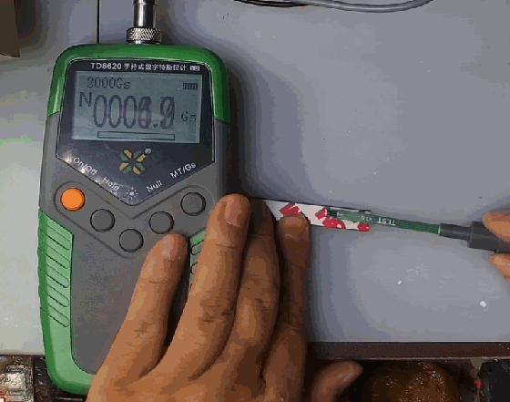

2、磁感应场强测量
使用 手持磁通计TD8620 测量背胶磁铁两面的磁场强度。
(1) 非背胶面磁感应强度
非背胶面磁场呈现沿着磁带左右 S-N对称的形状。最高的磁感应强度为 380高斯左右。
▲ 图2.2.1 测量非背胶面的磁场
(2) 背胶面磁感应强度
在背胶面测磁感应强度则最高只有大约50高斯左右。
▲ 图2.2.2 测量背胶面磁场强度

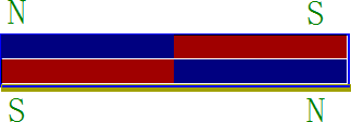

3、磁场结构
通过测量背胶磁铁两个表面的磁感应强度,可以获得磁铁磁极的大体结构。下面显示了背胶磁带横截面的磁场极性分布示意图。
磁带的背胶面与非背胶面的磁感应强度相差大约8倍左右。

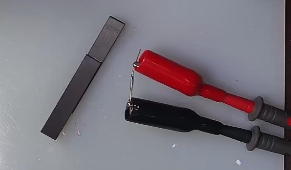

4、吸和干簧管
使用小型的干簧管靠近背胶磁条,大约在接近2mm之内,小型干簧管可以被吸和。

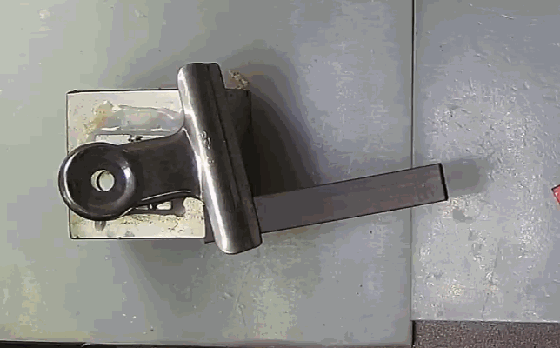

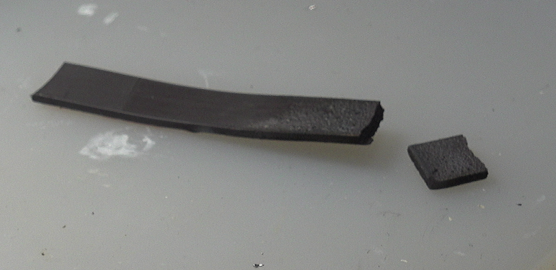

1、加热燃烧
使用手持丙烷喷火枪加热磁条。
▲ 图1.3.1 加热背胶磁条
燃烧后的磁铁变得硬脆,很容易被掰断。
▲ 图1.3.2 燃烧后的磁铁变得硬脆
使用TD8620测量燃烧后的磁铁,其中的磁感应强度由原来的300高斯降低到200高斯左右。
