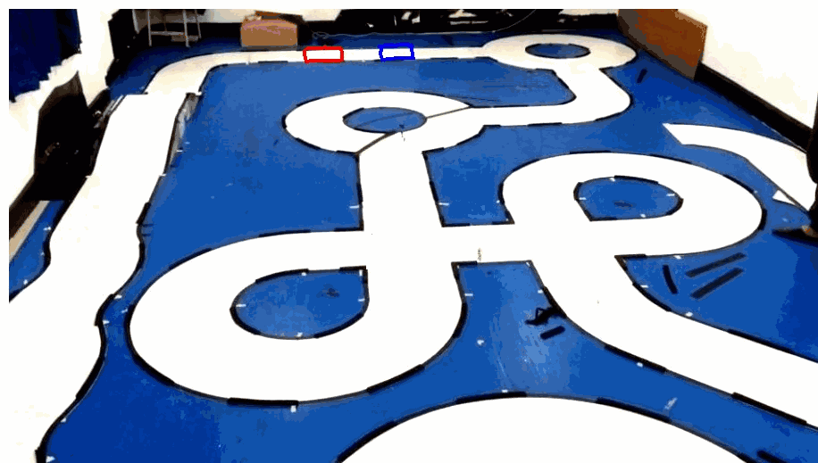

由于没有了专用赛道超车加宽区,所以今年比赛中,追逐组需要选择赛道中合适的位置进行超车。比如环岛两侧、十字路口等。下图则显示了光电追逐组利用十字路口完成超车动作。
图1 利用十字路口进行超车
近期有很多参赛队伍询问一个奇怪的问题,进出十字路口是否可以完成两次超车。这个问题非常令人费解。车模经过十字路口,就是一进一出,只能完成一次超车。怎么可能两次呢。
通过参赛队伍画图描述,才知道,他们将上面十字路口加小回环看成一个路口于是,就有了驶入小回环和驶出小回环的说法。但实际上,是车模两次经过同一个十字路口,只是方向不同。
图2 车模的六次超车
因此,按照这样的说法,车模两次通过路口,便可以完成两次超车。在上面的赛道中,两个车模可以利用换个环道,两个十字路口总共进行六次超车。

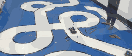

前车进入十字路口,驶入岔道,留出足够空间供后车超越。前车如果继续行驶,往往需要往后稍微退一些,才能够使得车模回到赛道中央继续行走。如下图所示。这种情况是允许的。
图3 车模在十字路口超车,前车往后倒一下,然后退驶离十字路口

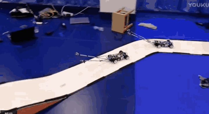

当然,如果车模除了在环岛、十字路口之外的赛道上能够相互超越,那么就可以在任何赛道上完成很多次超越了。下图显示了两个电磁车在坡道上的惊险超越动作。
图5 车模在坡道超越
