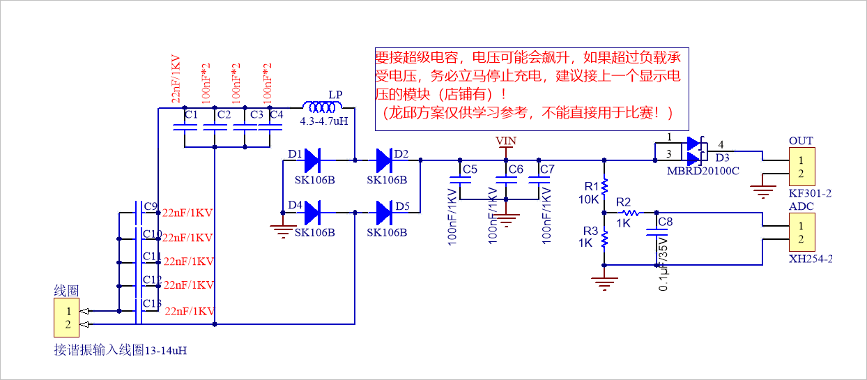

3.无线电能接收电路
  下面是上述无线电能接收电路,使用了 LCC无线充电补偿回路 ,对于线圈产生的高频电压(150kHz)进行电能收割。
  据说原本设计是5A充电电流,但适当增加Cp(并联电容)时,充电电流就会大大增加。比如上面20F充电时,平均电流就达到了7A。
▲ 充电LCC补充电路及其参数
▲ 充电LCC补充电路及其参数
  具TSINGHUAZHUOQING公众号学生留言,有的队伍通过调整LCC参数达到了可怕的10A的充电电流。

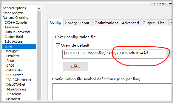

  现在根据无线节能驱动模块供货商分析,其中最大的可能是电路中U6(也就是无线充电控制MCU)单片机的种类更换问题,由原来的STM32F030F4修改成了XM1008F6P6。
  问题是,这个单片机在 信标节能电路模块第二版本调试-无线充电-2021-3-21 调试过程中,是验证了可以进行功率控制的。为何现在他们通过调试,发现这个单片机在读取电流信号的时候始终是0!
  对比前后出现的问题,发现问题可能出现在软件下载的环节上:
▲ 为了使得JLINK能够下载他们修改了配置
  因此,这也就给出了造成现在功率不受控制的原因了:修改了单片机工程配置造成了XM1008F6不能够正确读取电流值,从而造成了无法限制功率。

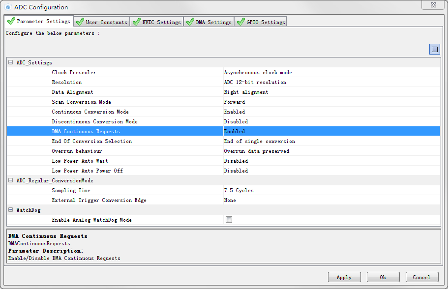

(1)龙邱反馈的信息
根据龙邱的反馈,是在STM32F030F4的配置文件中关于ADC Configuration中,对于Continuous Conversion Mode没有设置成 Enabled引起的ADC转换问题。
这一点需要再次验证一下:
  • 为什么一起,在最初调试的时候没有注意到这个问题?
  • 是否现在仍然可以限制功率?
  • 这个如果是后来出现的,在什么时候?因为什么变成的了Disabled ?
(2)测试实验
在 2021-05-09对于前面的内容进行测试。验证了的确在ADC Configurationi中存在着配置问题。需要按照下面进行配置:
ADC Configuration:
Continuous_Conversion_Mode: Enabled
Discontinuouse_Convsersion_Mode: Disabled
DMA_Continuous_Requests: Enabled
▲ ADC配置
▲ ADC配置
因此,在本文前面“分析总结”中的结论兵不正确。影响无法进行正确功率控制还是犹豫ADC的配置出现了问题。那么最终出现了一个问题:什么时候出现了这种ADC 配置差错的?
