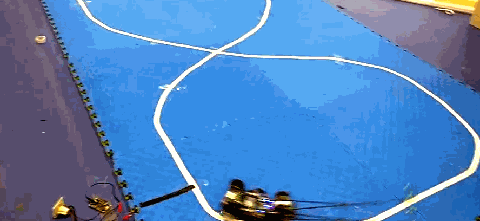

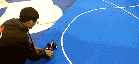

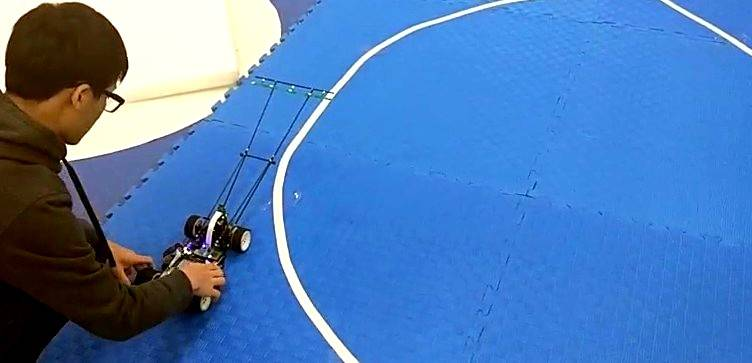

为了帮助组委会确定新型赛道材质的性能,北科智能车队伍(网络上同学们称他们为贝壳)的同学昨晚发送过来了他们现场测试的录像和结果。并在画面中对于出现的车模运行情况进行了分析和讨论。
在此,首先对于北科智能车队所对于比赛所提供的帮助表示感谢。由于所运行画面中可以看出,所使用的B车模在简易的八字赛道上出现了比较明显的打滑,这与原本设想这种材质表面具有高低不平的凹槽会增加赛道的摩擦力恰恰相反。主要原因是车模本身太轻,无法在泡沫材料上面形成比较大的凹陷,所以无法产生很大的摩擦力。如果进一步更换表面更软的泡沫垫片又有可能材质不耐磨损。

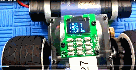

实验中,北科队伍还展示了他们自行设计的一款精确便捷的电磁赛道信号源的各项测试性能。关于它的更进一步的原理和测试方法,我们将会在后面的推文中给出进一步详细的讨论。届时大家会有一款更加便宜、精准的电磁赛道信号源。
