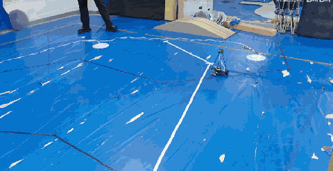

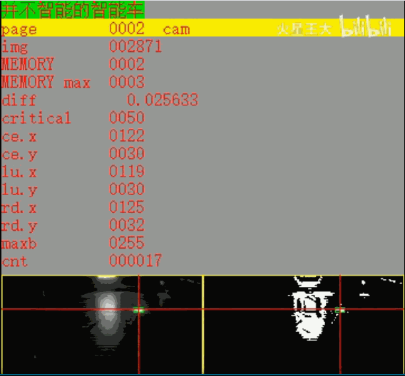

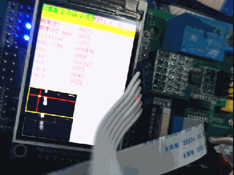

下面是参赛同学在复杂背景光线下进行信号灯位置识别。 动图来自于B站视频 人类早期驯化摄像头的珍贵影像资料5(第16届全国大学生智能车竞赛备赛) 。
▲ 复杂背景下目标跟踪
视频的备注中,给出的信息:山大威海学子早期驯化摄像头识别第16届全国大学生智能车竞赛节能信标组信标灯的珍贵影像资料,阳光下测试。

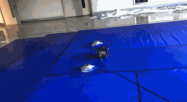

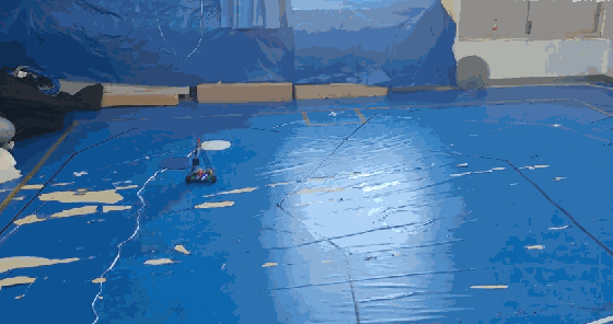

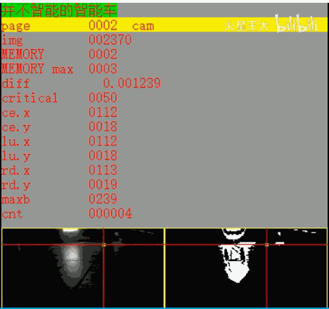

的确,他们的测试中对于来自于窗口明亮的反光下如何识别信号灯也进行了测试。
▲ 信标灯与复杂背景光线重合下的识别

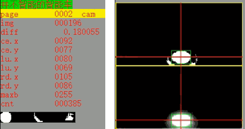

卓老师 我查阅了山东大学威海14届的技术报告 其实人在14届就已经可以用连通域找到信标了 只不过那年可以用openmv 他们没那么突出 今年没有基于英飞凌的openmv 他们的算法优势就体现出来了。不管是传承还是优化 人家就是强没办法。感觉是处理得算得上是天花板了。
▲ 测试场地打开了一扇窗户,地面上出现了明显的反光
▲ 测试不同距离下信号灯的位置
▲ 车模运行并没有明显受到窗户亮光的影响
▲ 在目标识别中明显出现了光线干扰引起的抖动

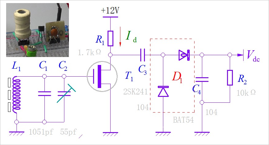

的确,原则上,节能组只需要应用Infineon公司的最低档的单片机,利用一个,或者多个电感来感知信标周围的150kHz的磁场导航信号,便可以完成信标的追逐与定位,而不需要摄像头。
▲ 单管150kHz导航信号放大检波电路
也许,当信标场地内有强烈的阳光,或者是在室外阳光下比赛时,只能够通过电磁信号导航完成信标的捕捉和识别。
