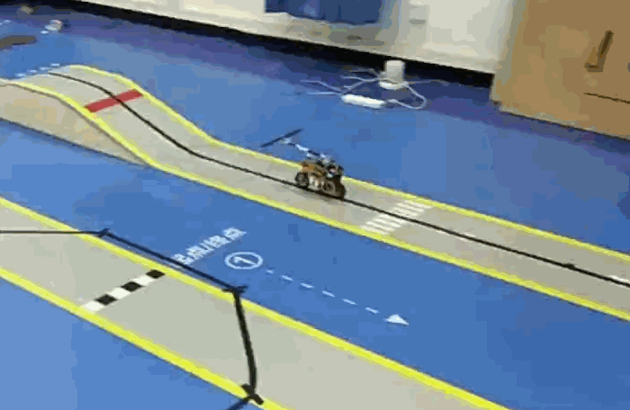

  大大您好,我是今年竞速组参加 单车 组的选手,我看 上篇推文有关 坡道 的问题 ,您说是和西邮的那种差不多,我感觉那也太低了,完全没有挑战性。那也就一本书那么高吧,完全就不算是 坡道 ,还没放个路肩难度大吧。 坡道 适当大一点的话还能考验横滚角滤波的效果,而且陡一点的 坡道 也不是不能过呀。
  下面是我们过 坡道 的视频,用的是去年百度的 坡道 ,总长度一米五,单侧坡高19厘米,坡长56厘米,计算所得坡脚是18度,过着完全没有问题,我们也尝试过在路上放室内赛道那种路肩,短暂的一下颠簸也是可以稳住的。下面我附上视频中西邮 坡道 的截图和我们跑 坡道 的视频。
▲  **** 的 **** 测试
▲ **单车** 的 **坡道** 测试
  外我想问一下,现在 单车 大概都调到啥程度了,我们学校只有一支 单车 队,想了解一下大家现在都啥水平。
回复: 谢谢你的建议。 在 公众号 TsinghuaJoking4月1日 推文 你的 单车 还好吗? 给出了一个月前同学们在 单车 调试的情况。现在我也逐步收集同学们调试 单车 的情况。如果可以,也建议你将你们现在调试的成果发送给我。

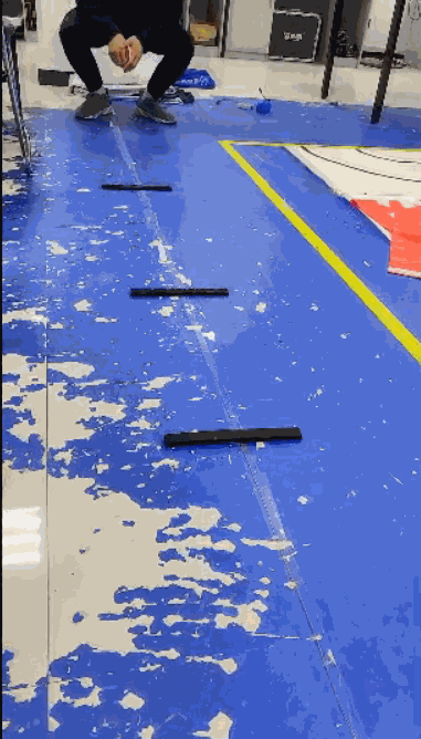

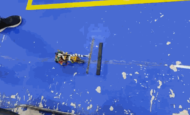

  这是我们过路肩的视频。这是我们校内赛前录的跑全程的视频,现在赛道已经拆了仅有库存。
▲ 测试 **** 过路肩的情况
▲ 测试 **单车** 过路肩的情况
▲  **** 通过路障的测试
▲ **单车** 通过路障的测试
