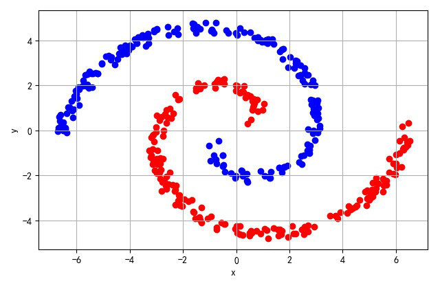

螺旋分类集合是用来测试分类器的典型试金石。在 N-arms Spiral Data 给出了产生螺旋数据集合的PYTHON程序。
  • arg: 100 --arms 3
    ▲ 三条洛讯数据集合
    ▲ 三条洛讯数据集合

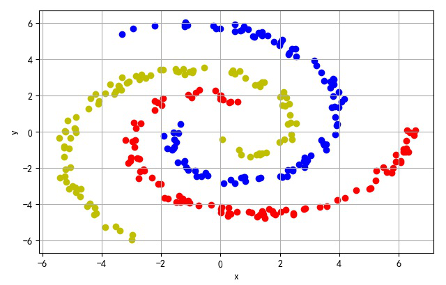

  • arg: 200 --arms 2
    ▲ 两条螺旋线数据集合
    ▲ 两条螺旋线数据集合

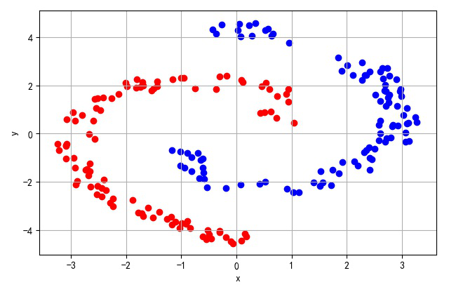

  • arg: 100 --arms 2 --end 270
    ▲ 两条螺旋线数据集合
    ▲ 两条螺旋线数据集合
