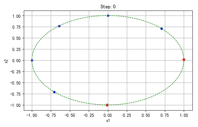

  • 学习速率: η = 0.05 \eta = 0.05 η=0.05,迭代次数 N = 100 N = 100 N=100;
学习速率相对比较低,两个神经元的位置随着学习过程逐步靠近平衡位置。
▲ 迭代一百次的学习过程

  • 学习速率 η = 0.2 \eta = 0.2 η=0.2,迭代次数 N = 100 N = 100 N=100。
学习速率比较大的情况下,最终两个神经元的位置在平衡位置附近抖动。
▲ 迭代100次训练过程
▲ 迭代100次训练过程

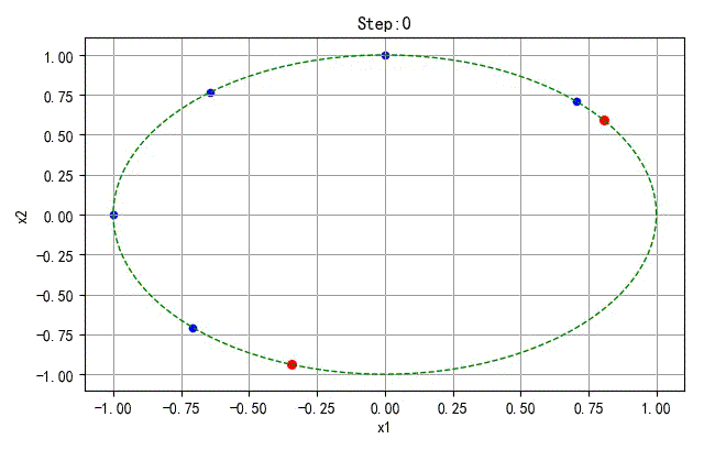

  • 学习速率 η = 0.005 \eta = 0.005 η=0.005,迭代次数 N = 100 N = 100 N=100。
学习速率过小,两个神经元移动缓慢。在有限的步骤(N=100)之内无法运动到最佳的位置。
▲ 迭代100次的收敛过程
▲ 迭代100次的收敛过程

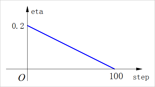

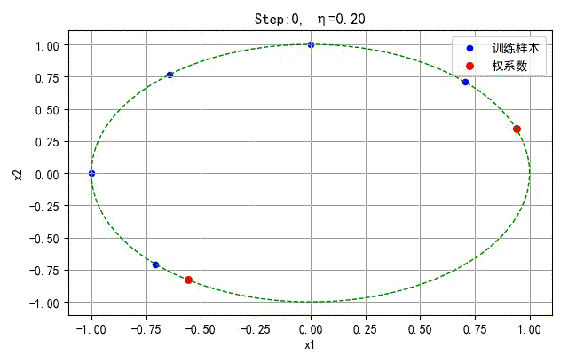

  • 变速率学习:学习速率线性下降,从0.2,经过100步线性下降到0.
▲ 学习速率线性下降
▲ 学习速率线性下降
▲ 变学习速率的训练过程
▲ 变学习速率的训练过程
