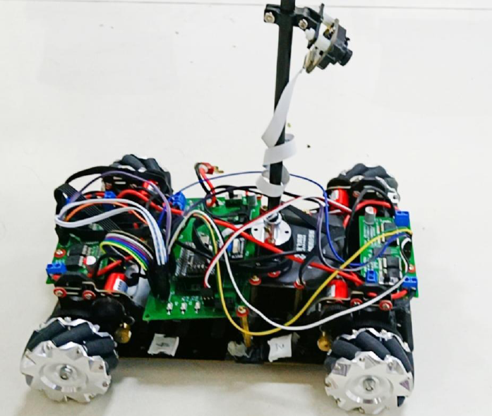

1.2整车设计

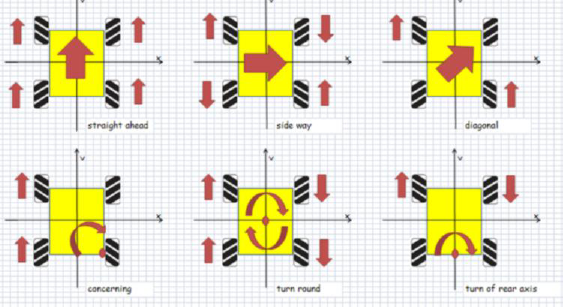

  车模主控芯片使用基于开源内核 RISC -V的沁恒 CH32V103国产芯片,通过应用麦克纳姆轮并改变前后左右四个电机的旋转方向和转速能够实现通过车模全方位移动,两圈运行过程中,在三岔路以外赛道四个电机同方向转动前行,通过三岔路时车模左或右旋转 90°并分别横行通过三岔路的两条支路。
▲ 图1.1 麦轮运行规律
▲ 图1.1 麦轮运行规律
  对于传感器的应用,摄像头主要应用在寻迹中进行数据采集和控制电机差速实现车模转向寻迹,电感辅助进行环形赛道和三岔路口的识别,陀螺仪在车模直行和横行相互转换时自身旋转 90°中实现闭环控制。
▲ 图1.2 TSH队车模
▲ 图1.2 TSH队车模

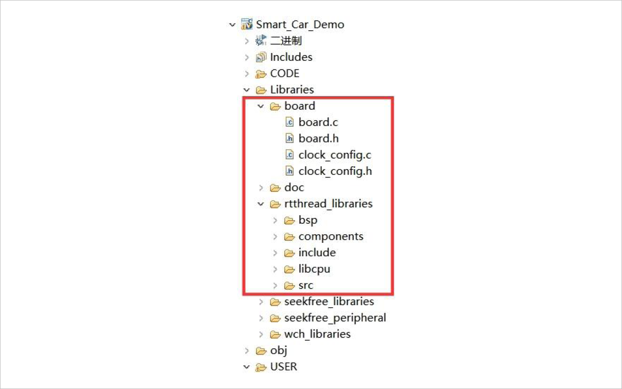

  添加 Nano源文件:
  打开 MounRiver软件开发环境,在工程下 board中配置修改示例代码 rtthread-nano/bsp中的文件 board.c,并在 Libraries中新建 rtthread_libraries文件夹,并在该文件中修改添加以下文件:
▲ 图2.1 添加位置
▲ 图2.1 添加位置

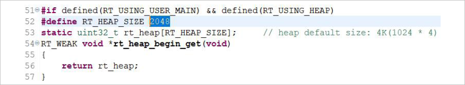

  内存堆初始化:
  系统内存堆的初始化在 board.c中的 rt_hw_board_init()函数中完成,内存堆功能是否使用取决于宏 RT_USING_HEAP是否开启, RT-Thread Nano默认不开启内存堆功能,这样可以保持一个较小的体积,不用为内存堆开辟空间。开启系统 heap将可以使用动态内存功能。
  由于车模使用动态线程的创建,所以打开 RT_USING_HEAP宏定义,并且根据创建线程数量和使用堆栈空间之和,将其堆栈的空间设置为如下图所示:
▲ 图2.2 修改 heap 大小
▲ 图2.2 修改 heap 大小

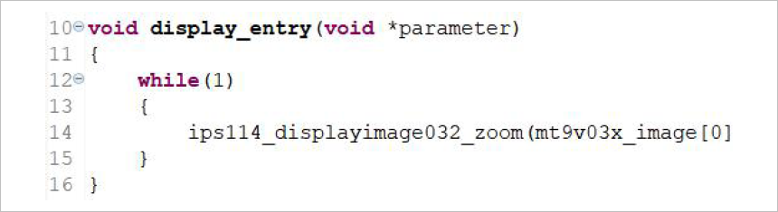

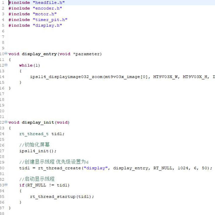

  根据需要和 ch32v103芯片资源大小,创建线程如下:其中 display线程用于屏幕显示摄像头图像,耗时最长,优先级最低。
▲ 图3.2 display 线程
▲ 图3.2 display 线程

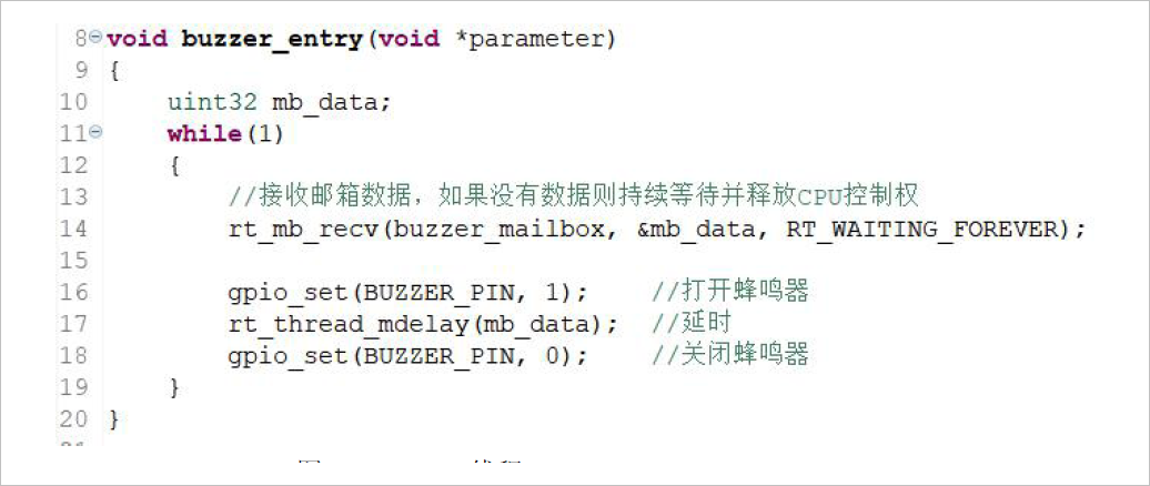

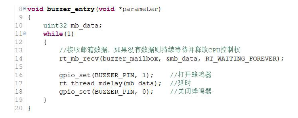

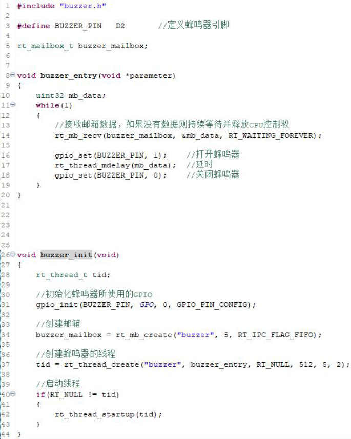

  buzzer线程用于根据不同程序识别出不同赛道元素,控制蜂鸣器发出不同时长声音,用于检测是否识别出赛道元素等。
▲ 图3.3 buzzer 线程
▲ 图3.3 buzzer 线程

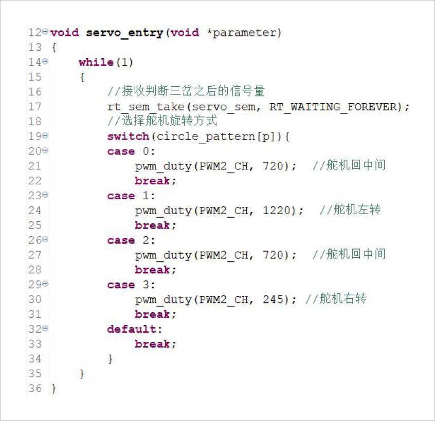

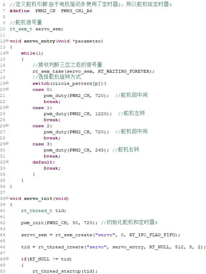

  servo线程用于接收三岔路给出的信号,控制舵机带动摄像头旋转,从而使车模横行时摄像头依然朝向正前方寻迹。
▲ 图3.4 servo 线程
▲ 图3.4 servo 线程

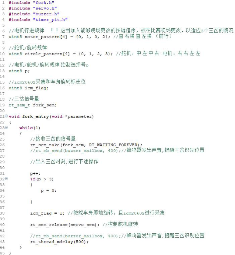

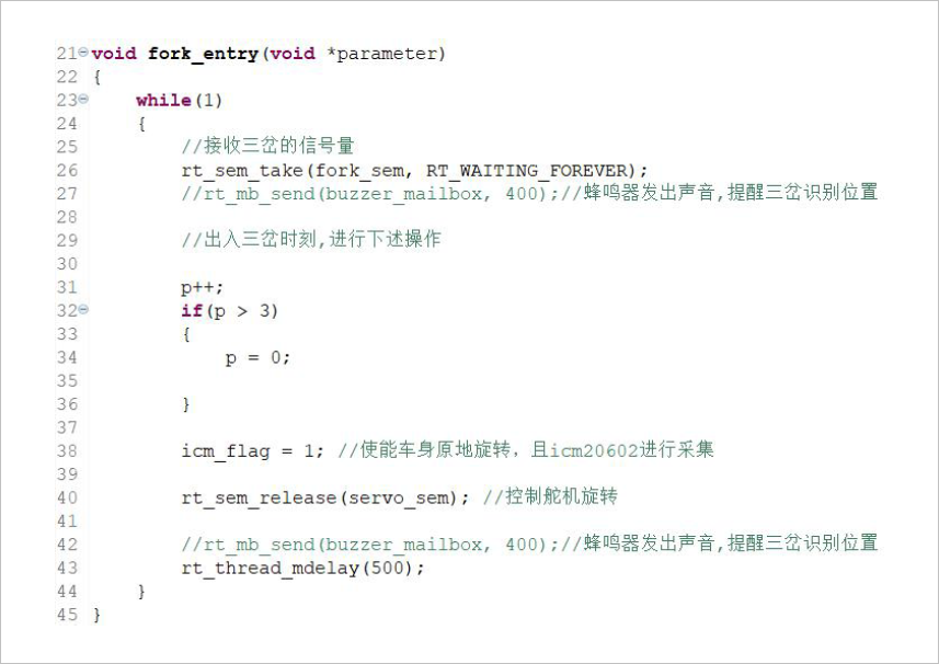

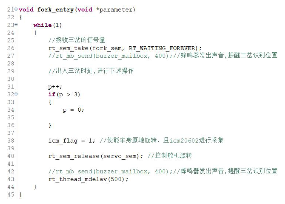

  fork线程用于在识别为环岛时总体调度,计算三岔次数、改变行进方式、给出舵机旋转信号量等等
▲ 图3.5 fork 线程
▲ 图3.5 fork 线程

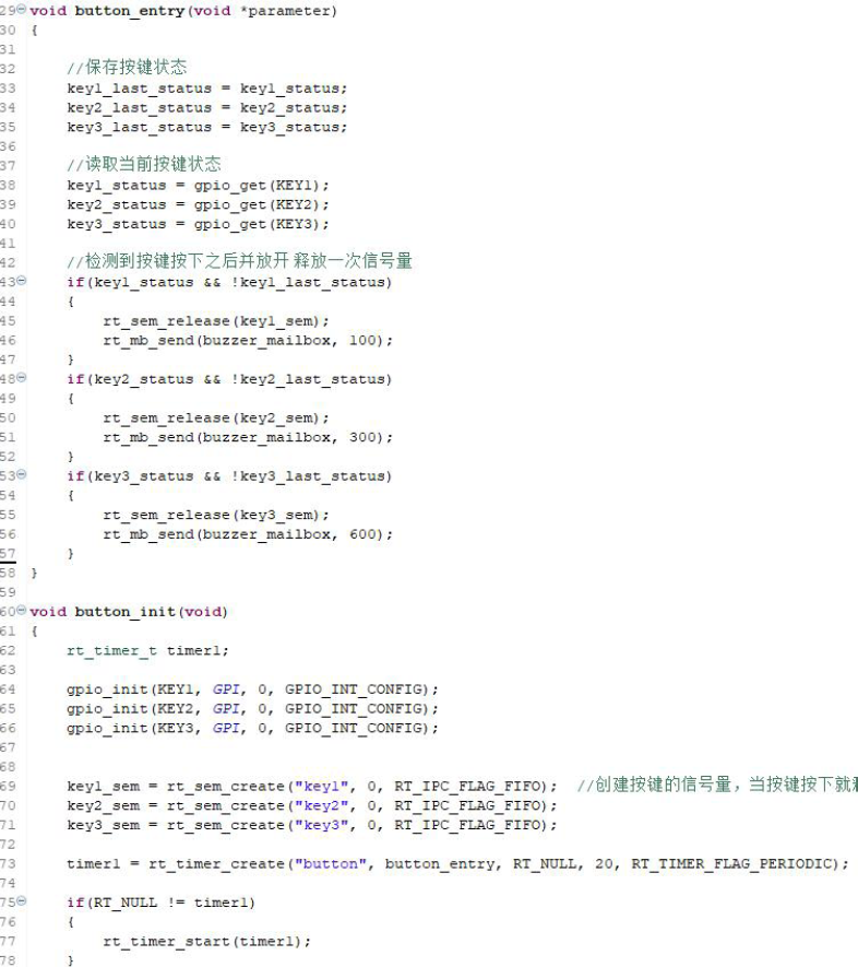

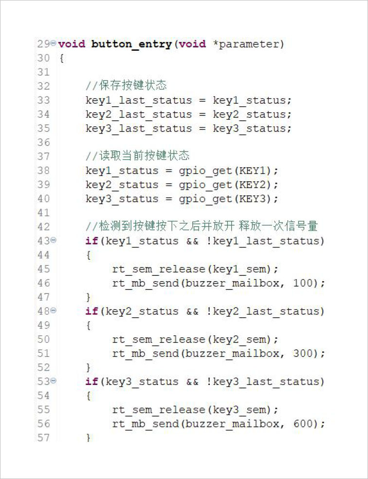

  在舵机旋转和按键操作时使用信号量作为触发信号。
▲ 图3.6 button信号量
▲ 图3.6 button信号量
3.3邮箱的使用
  通过识别不同的赛道元素类型从而给蜂鸣器发送不同声音长度的信号,可以在调参时辅助判断。
▲ 图3.7 buzzer邮箱
▲ 图3.7 buzzer邮箱
3.4软件定时器的使用

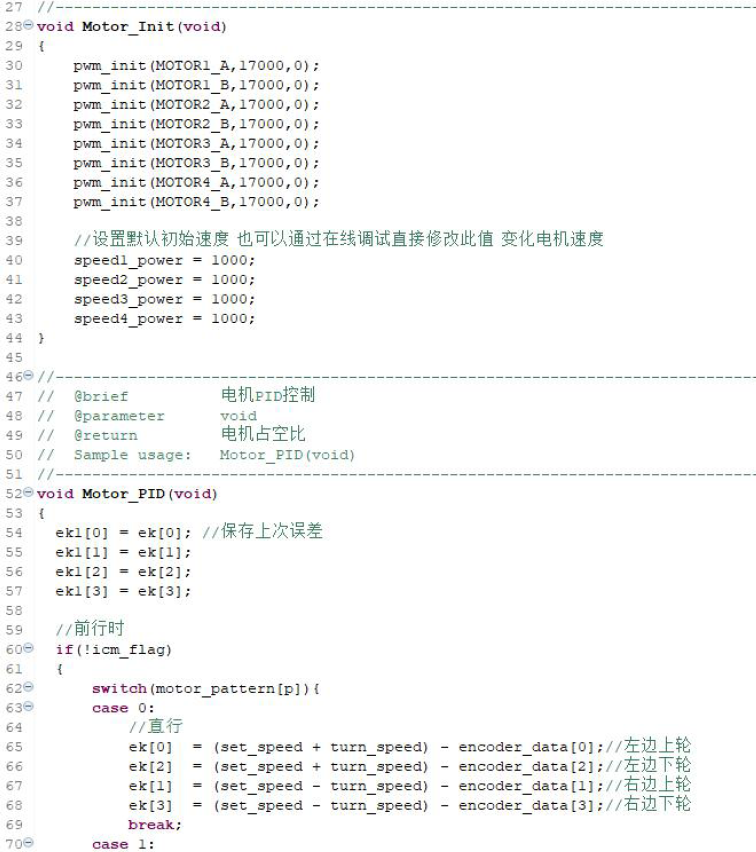

  软件定时器有两个应用:定时检测按键是否按下和周期处理赛道寻迹信息、计算 PID并控制电机 PWM输出等。
▲ 图3.8 周期中断软件定时器
▲ 图3.8 周期中断软件定时器

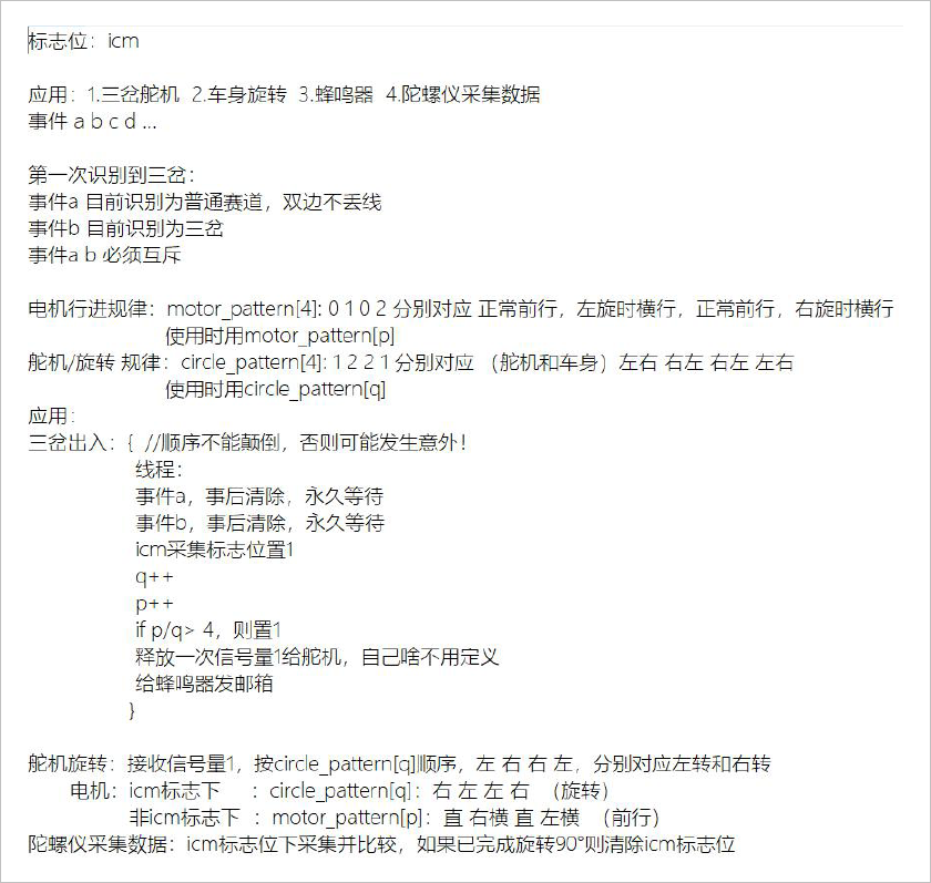

4.2减少全局标志位提升封装性简化复杂的控制逻辑
  本队程序是基于裸机开发,中期才移植于操作系统,我们认为使用 RT-Thread操作系统开发,由于存在线程、信号量、事件等等的概念,可以减少大量全局标志位的使用转而使用这些不同概念,而不是单纯的一律为全局变量。而尽量少地使用全局标志位是非常重要的,同时由于将整个车模的控制分解为一个个的线程,自然而然地提高了系统的封装性,大大降低了开发难度和复杂程度。
  以三岔识别和控制算法为例。三岔路是本届智能车比赛非常重要的赛道元素,对于全向行进组尤其是这样,因为在三岔路段涉及到:识别三岔路、控制车模原地旋转、控制舵机带动摄像头反向旋转、将前进由麦轮直行转变为麦轮横行或相反、两次经过三岔分别选择不同岔路等等一系列复杂运算。

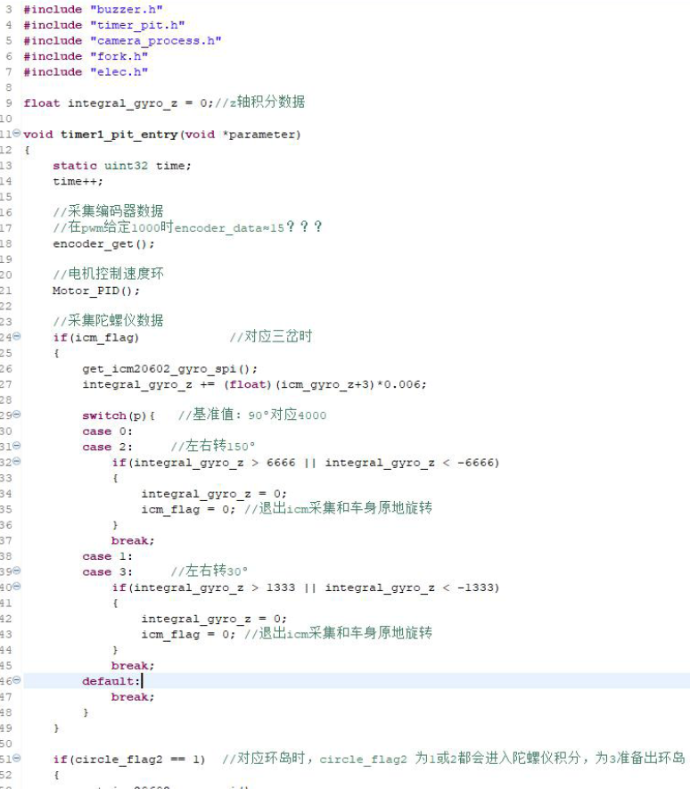

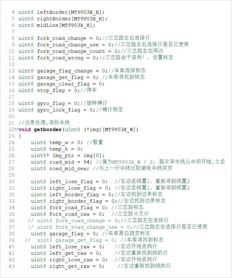

  在裸机情况下,需要使用的标志位如下:
▲ 图4.1 裸机全局变量标志位
▲ 图4.1 裸机全局变量标志位

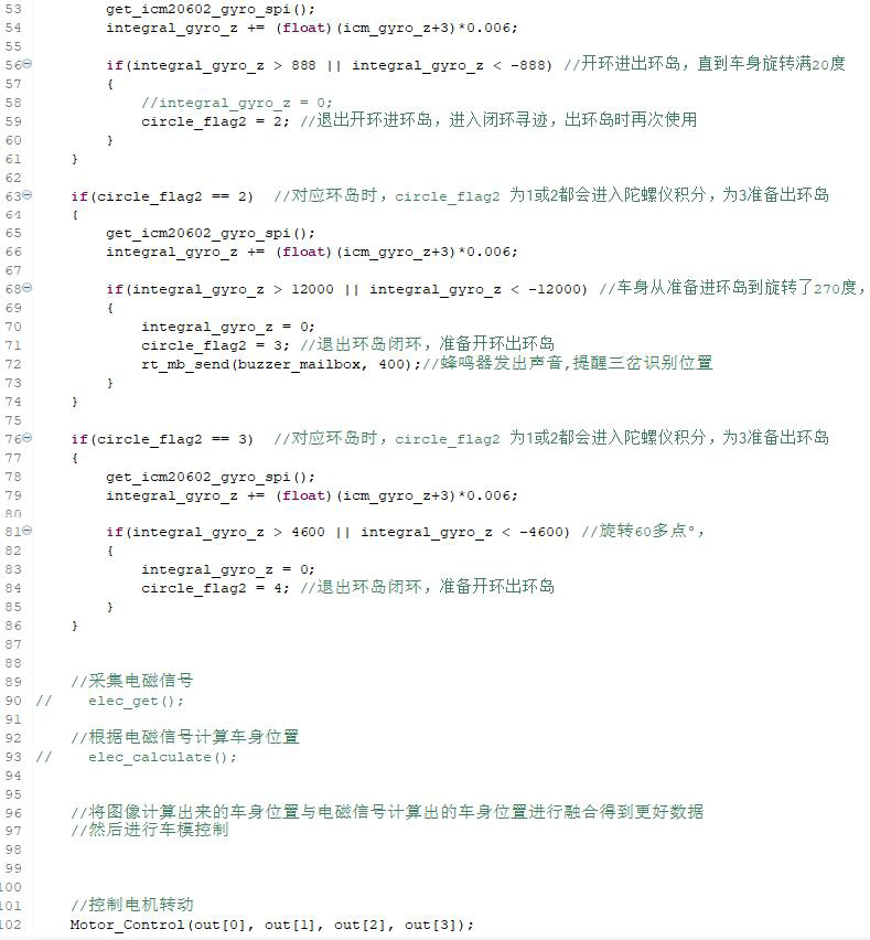

  而在使用 RT-Thread操作系统后,将判断出三岔后的一系列控制提取为一个线程,使用一直等待信号量的方式执行三岔内程序:
▲ 图4.2 操作系统裸机
▲ 图4.2 操作系统裸机
▲ 图4.3 操作系统逻辑代码实现
▲ 图4.3 操作系统逻辑代码实现

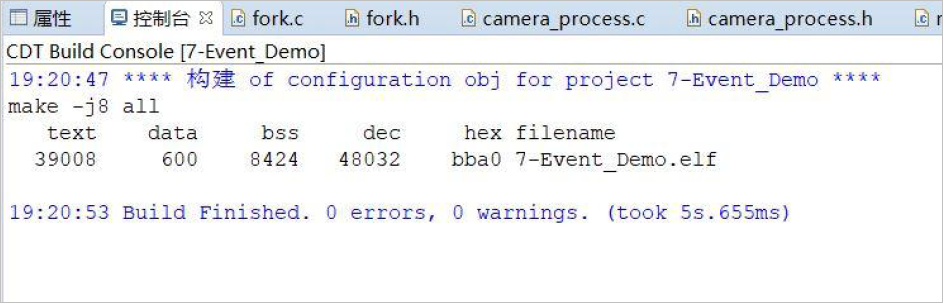

  可见使用操作系统后有助于逻辑清晰,也提高了代码的可读性。另一证明就是使用操作系统后,一定程度上避免了条件语句的嵌套等等,代码的编译时间缩短到了原来的二分之一,这是高效的系统调度的结果,可以证明代码的质量得到了很大的提高。
▲ 图4.4 使用操作系统后编译完整代码用时

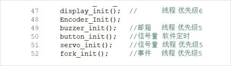

4.3提高实时性

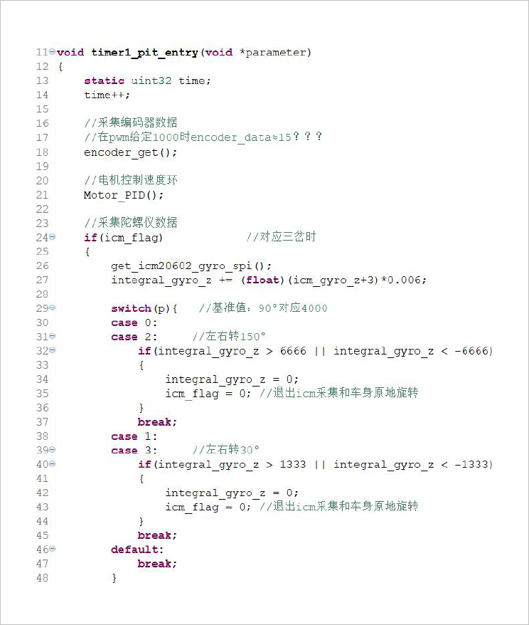

  屏幕显示摄像头图像是调试过程非常重要的一环,但是对于车模正常寻迹则可有可无。屏幕和控制芯片之间虽然采用了 SPI这种较为快速的通信方式,但是依然耗时较长,而在裸机控制下,程序显示放在处理摄像头数据之后,二者的权重和地位在程序中是相同的,不仅需要等待屏幕完全显示之后才能再次进入处理摄像头数据,而且还要人为控制摄像头数据处理的时间,如果超出了 20ms,则很容易进入 hard fault。
  而得益于 RT-Thread操作系统的线程优先级的概念, main函数中这样安排,看起来井井有条,更重要的是操作系统会为我们调度,只要告诉操作系统线程的实时性排序即可,不必花精力于计算不重要的程序耗时。
▲ 图4.5 逻辑编程不考虑实时性
▲ 图4.5 逻辑编程不考虑实时性

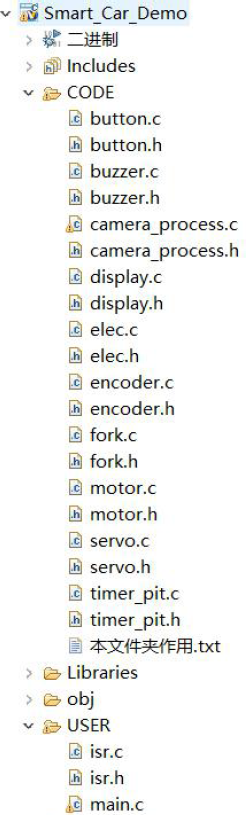

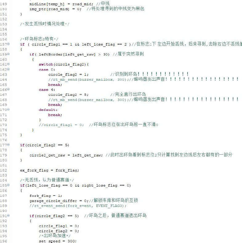

▲ 图A-1 总体结构
▲ 图A-1 总体结构
▲ 图A-2 Button.c
▲ 图A-2 Button.c
▲ 图A-3 Buttzer.c
▲ 图A-3 Buttzer.c

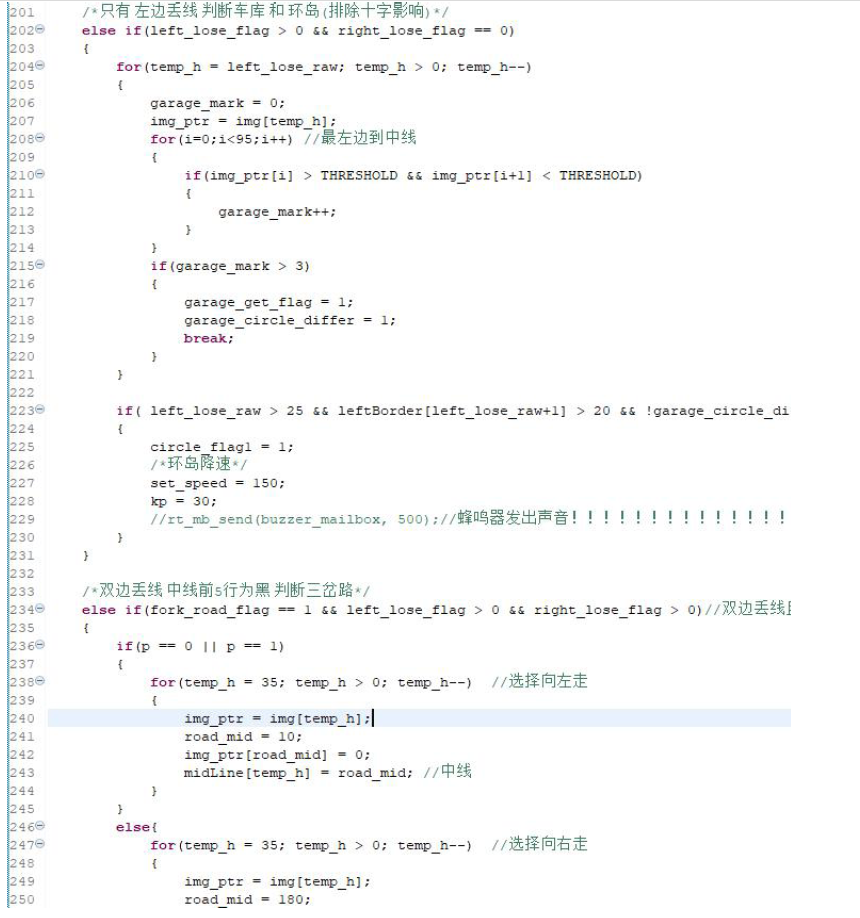

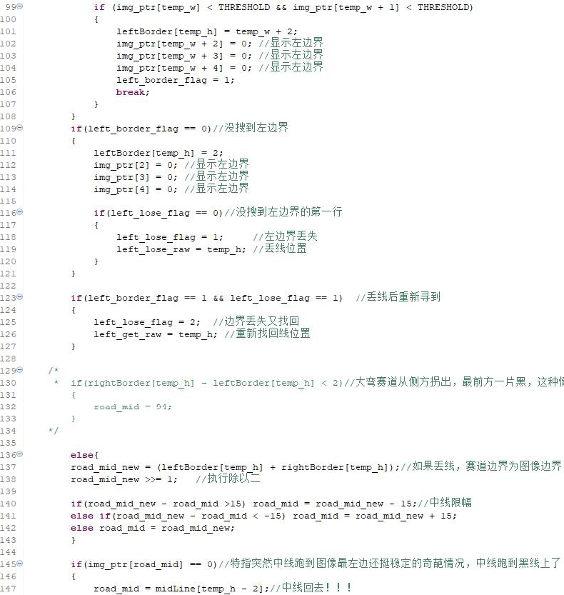

▲ 图A-4 Camera_Process.c
▲ 图A-5 Camera_process.c

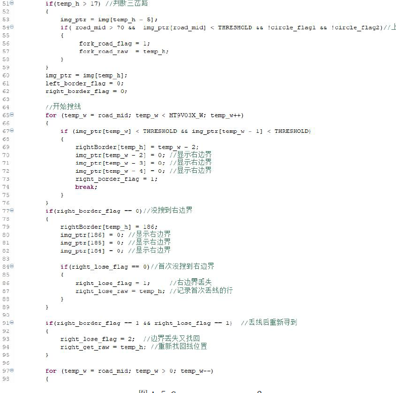

▲ 图A-6 Camera_Process.c
▲ 图A-7 Camera_Process.c
▲ 图A-8 Camera_Process
▲ 图A-9 Camera_Process

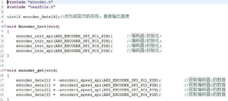

▲ 图A-11 Encoder.C
▲ 图A-11 Encoder.C

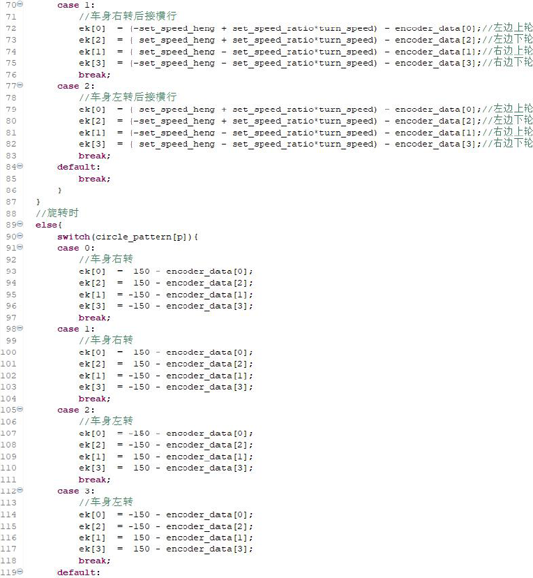

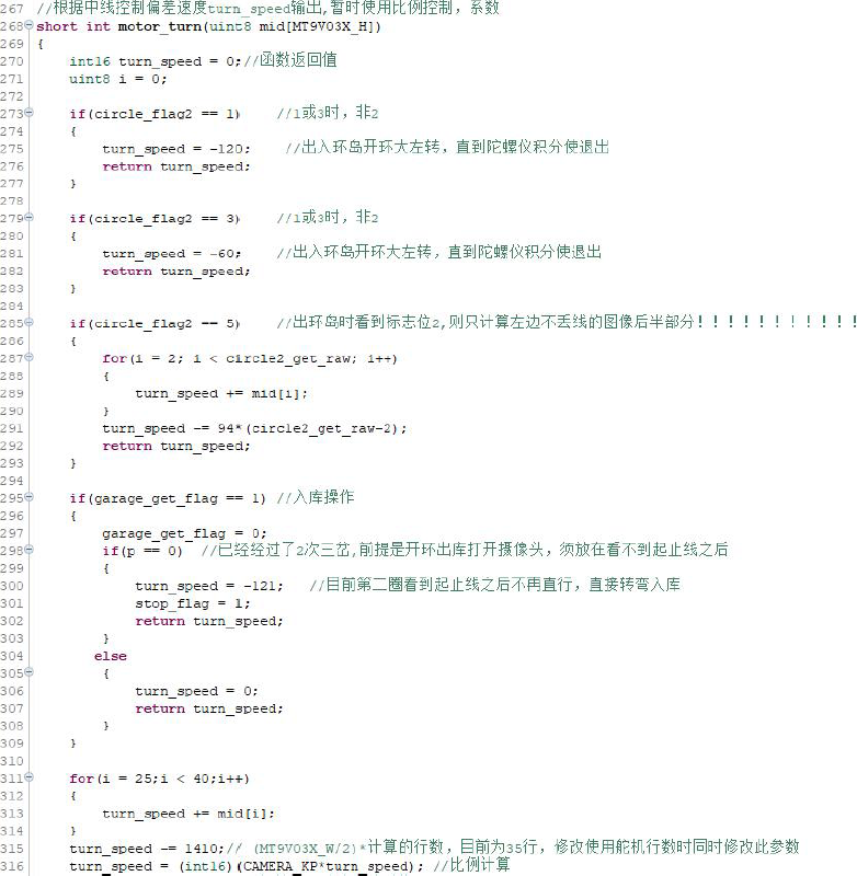

▲ 图A-13 Motor.C
▲ 图A-13 Motor.C
▲ 图A-14 Motor.C
▲ 图A-14 Motor.C
▲ 图A-16 Servo.C
▲ 图A-16 Servo.C

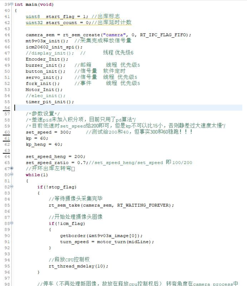

▲ 图A-19 main.c
▲ 图A-19 main.c
