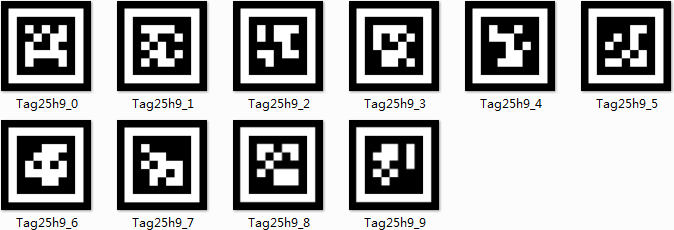

AprilTag:25h9 系列 0 ~ 9
数字:0 ~ 9
动物图片:五个子类:牛(93)、狗(101)、猪(88)、猫(99)、马(95)
水果图片: 橙子(86)、榴莲(75)、苹果(88)、葡萄(89)、香蕉(93)
  数据库总体数量 927 张图片。
▲ 图1.2.1 Apriltag图片
▲ 图1.2.1 Apriltag图片

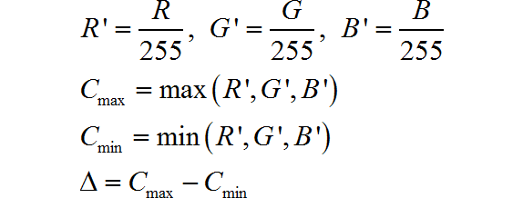

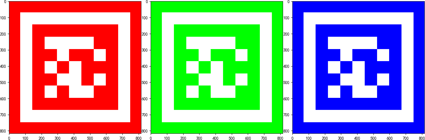

2、图片的RGB转换HSV

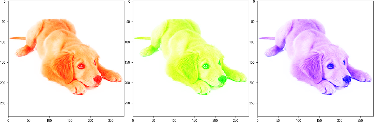

  根据黑白图片与参赛图片之间关系,可以把Apriltag,数字分布与动物水果进行区分。为了有效区分彩色图片与黑白图片,则需要将图片从 RGB转换到HSV空间。 在HSV(Hue, Saturation, Value)中, S 分量表示色彩的保护度,也就是颜色距离白色与纯色之间的差异度量。通常取0% ~ 100%, S值越大颜色就越饱和。
▲ 图1.3.2.1 图片的RGB
▲ 图1.3.2.1 图片的RGB
▲ 图1.3.2.2 Apriltag RGB图片
  在 Python Math: Convert RGB color to HSV color 给出了RGB转换到HSV计算公式。
  那么, H , S , V H,S,V H,S,V的计算公式如下:
V = C max ⁡ V = C_{\max } V=Cmax​

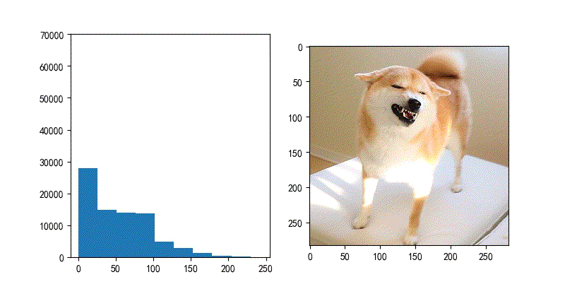

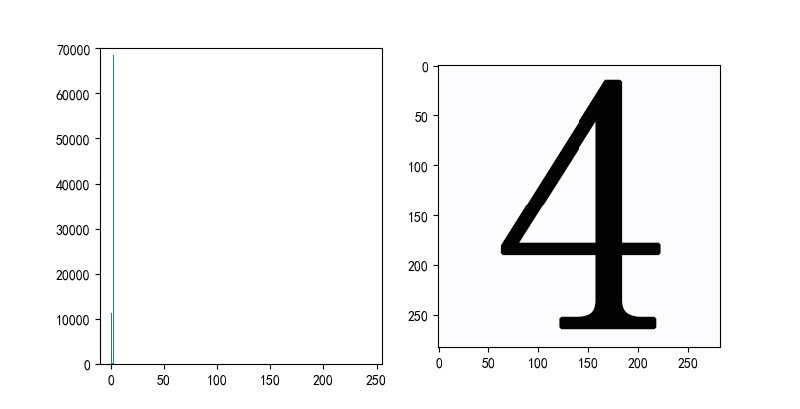

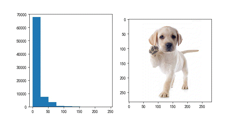

  下面给出了数字图片以及动物与水果对应的S分量的分布。可以看到黑白图片的S分量大都分布在0附近,而普通的彩色图片对应的S分量分布具有很多很大的数值。
▲ 图1.3.4 黑白图片 4 对应的S的分布
▲ 图1.3.3  不同的彩色图片对应的S分量的分布

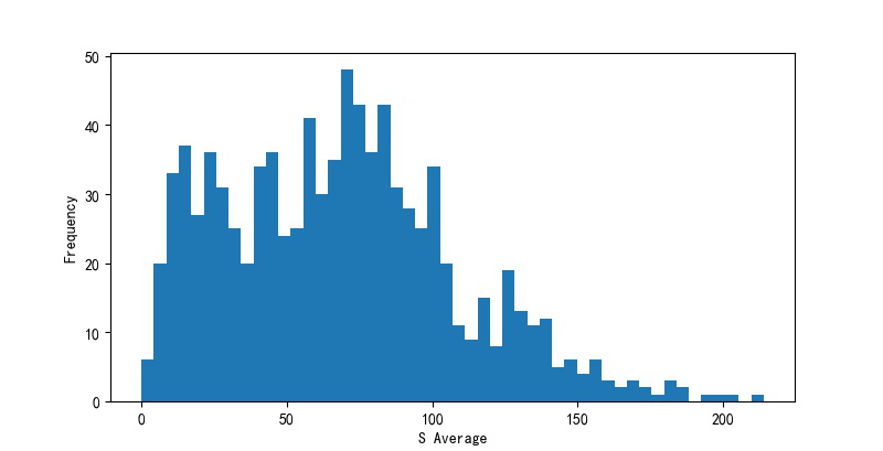

  对于907张动物与水果的平均色饱和度值得分布如下图所示:
▲ 图1.3.3.1 动物与水果平均S值

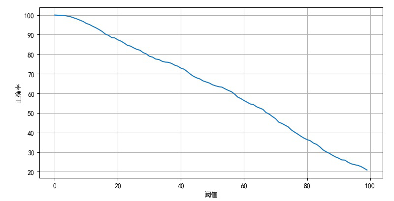

  如果取一个阈值 S min ⁡ S_{\min } Smin​作为区别黑白 与彩色图片的阈值, S min ⁡ S_{\min } Smin​越大,对于黑白图片的误判成彩色图片概率就越低,但对于彩色图片误判成黑白图片的概率就越大。
  下图给出了使用S平均值判断彩色图片时,随着阈值的增加,正确率的变化:
▲ 图1.3.3.2 阈值与彩色图片判断正确率
  可以看到当阈值取10的时候,判断黑白照片与彩色照片的正确率大约为95%,当阈值取20的时候,正确率已经下降到90%以下了。
  由于使用摄像头摄取图片的时候,存在一定的图片白平衡失真,上面色饱和阈值不能够设置太高,否则就会使得黑白图片被误判成彩色图片。

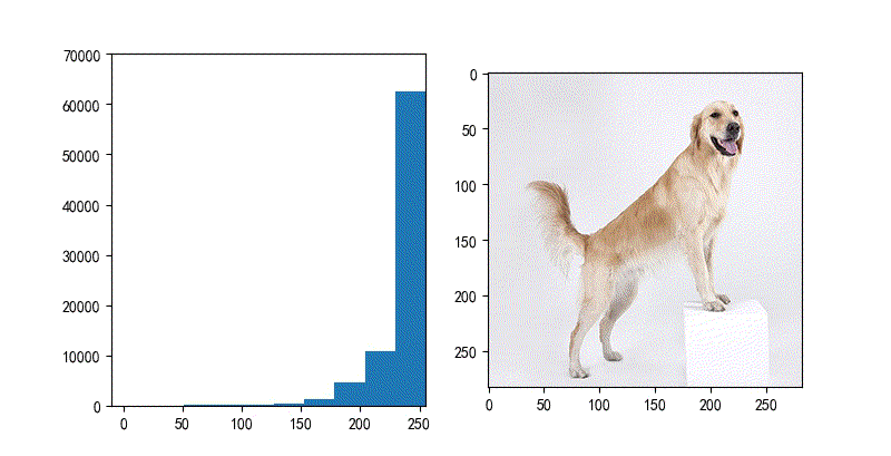

4、图片灰度
  如果仅仅通过色保护度来区分黑白图片(Apriltag, 数字)与彩色照片(动物和水果)会存在比较大的误差。下面还可以通过图片的灰度分布差异来进一步区分黑白图与彩色图片。
  下面是对于所有平均色饱和度小于20的图片绘制出他们亮度分布(V值),可以看到他们具有一个很大的特点,就是除了亮度值非常大(对应背景白色)之外,还存着一定数量的灰度值分布。
▲ 图1.3.4.1  色保护度小于20的图片亮度值分布

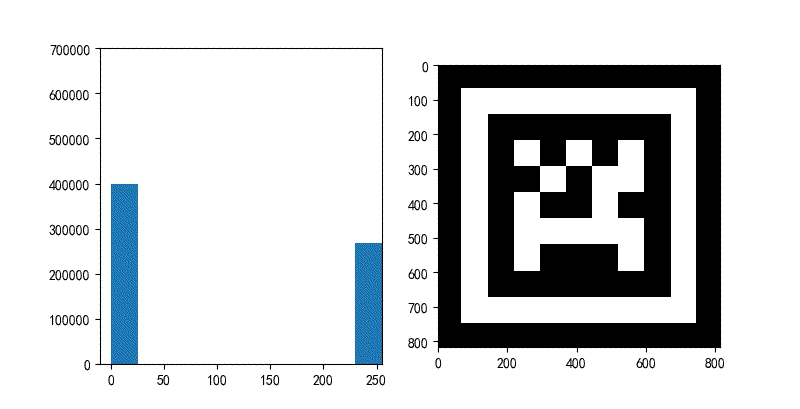

  而对比黑色图片(Apriltag,数字)图片的亮度分布,可以看到它的分布主要集中在最高值与最低值,中间分布很少。因此,可以利用这个差异进一步区分黑白图片与彩色图片。
▲ 图1.3.4.2  黑白图的亮度值分布
  对于平均色饱和小于20(总共有41张图片),计算它的次级亮度平均值:
V a v e r a g e = 1 N 1 ∑ V ( i , j ) < 230 V ( i , j ) V_{average} = {1 \over {N_1 }}\sum\limits_{V\left( {i,j} \right) < 230}^{} {V\left( {i,j} \right)} Vaverage​=N1​1​V(i,j)<230∑​V(i,j)
  在上面公式中的230是相对于亮度最高位255时所设定的阈值,把所有不是最高亮度,也就是背景像素之外的像素亮度(V值)相加,再除以这些像素个数 N 1 N_1 N1​,所得到的次级亮度平均值的分布如下图所示:
▲ 图1.3.4.3 灰度平均值
▲ 图1.3.4.3 灰度平均值
  下面是对20张黑白图(Apriltag,数字)利用计算的次级亮度平均值的分布。可以看到它们的值都小于20。
▲ 图1.3.4.4 所有黑白(Apriltag, 数字)图片的次级亮度平均值分布
  如果取35作为阈值,使用次级亮度平均值来区分黑白图与彩色图片,可以达到100%的正确率。
