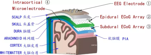

通过脑电极可以获得脑神经活动信息,根据电极放置位置不同分为以下四大类:
(1) 位于头皮上的脑电图电极(EEG);
(2) 脑膜外的脑皮层电图电极(ECoG);
(3) 脑膜内的脑皮层电图电极(ECoG);
(4) 脑皮层电极;
脑皮层电极所获得的神经信号,无论是在信号的质量(信噪比大于6:1),频带宽度、空间分辨率等方面都是最好的,但植入电极所需要的手术复杂程度是最高的。

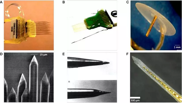

植入脑皮层电极种类也有很多种,包括单个电极、一排电极、电极阵列等,所使用的材料也包括金属(Au, Ag, Pt, Ir,W),半导体,高分子材料以及亲生物材料等。
由于受到大脑的免疫功能影响,进入电极的性能随着时间的流失,它的性能会逐步下降,无法保证信号获取的稳定性。这是困扰该技术真正推广应用的重要挑战。由于开颅植入电极手术的危险性和对病人的创伤,对于电极的维护也变得非常困难。
