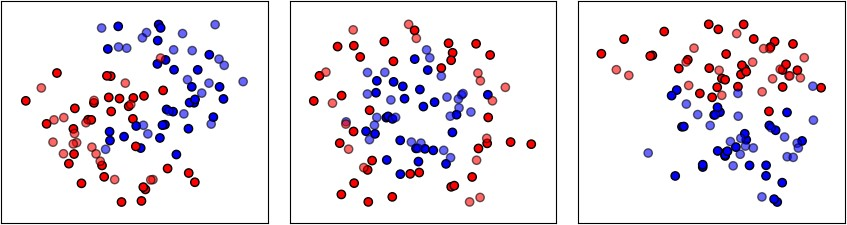

1.2 数据集合

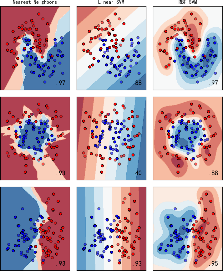

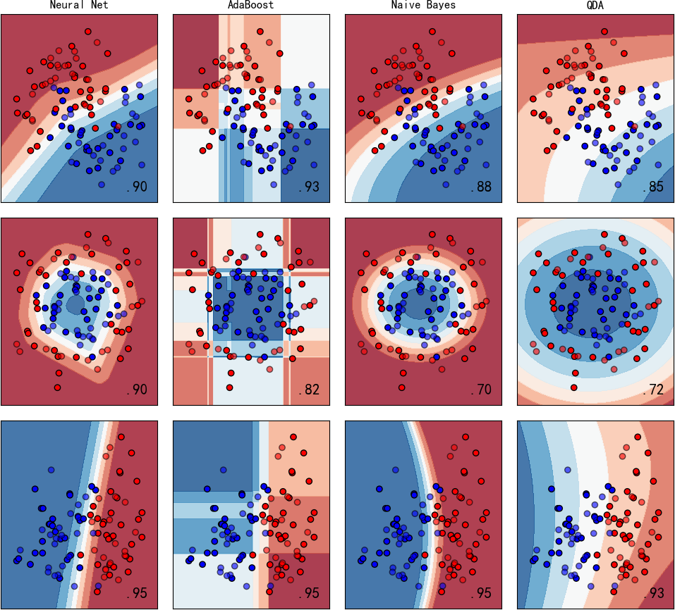

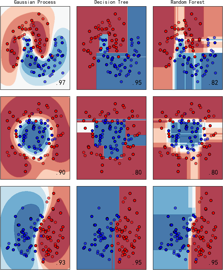

图中显示实色训练点和半透明的测试点。右下角显示测试集的分类准确率。
▲ 图1.1.1 训练数据集合
左:弯月数据集合;中:圆环数据集合;右:线性可分数据集合
▲ 图1.2.2 左:Nearest Neighbors;中:Linear SVM; 右:RBF SVM
▲ 图1.2.3 左:Gaussion Process;中:Decision Tree; 右:Random Forest
▲ 图1.2.4 左:Neural Net;左中:Adaboost; 右中:Naive Bayes;右:QDA
