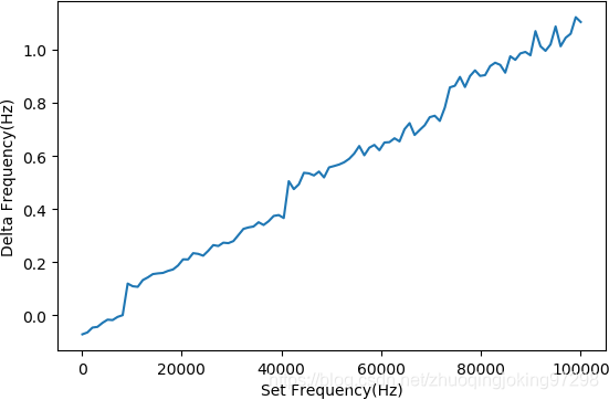

- 使用SetFrequency函数,设置AD9833频率,使用DM3068测量实际频率,它们之间的误差如下:
误差始终大于0,这与设置函数中没有进行四舍五入有关系。
修改成四舍五入,误差如下。依然出现正的偏差。这说明AD9833板上的晶振本身有很大的系统误差。
