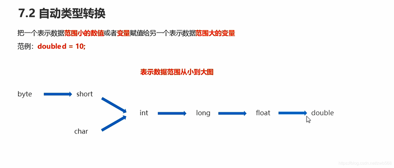

类型转换
算数运算符
除法得到的是商,取余得到的是余数
整数相除只能得到整数,要想得到小数,必须有浮点数的参与
算数表达式中包含多个基本数据类型的时候,整个算数表达式的类型会自动进行提升。
提升规则:
byte类型,short类型和char类型将被提升到int类型
整个表达式的类型自动提升到表达式中最高等级操作数同样的类型
等级顺序:byte,short,char→int→long→float→double

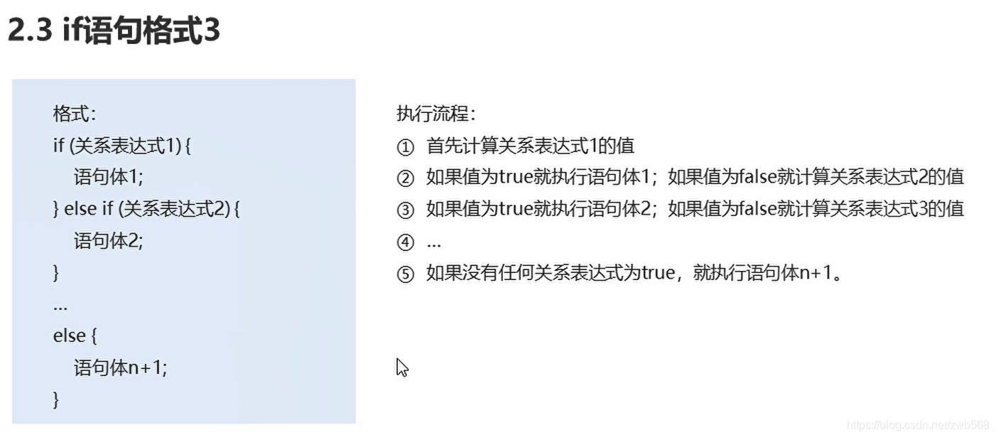

if语句
