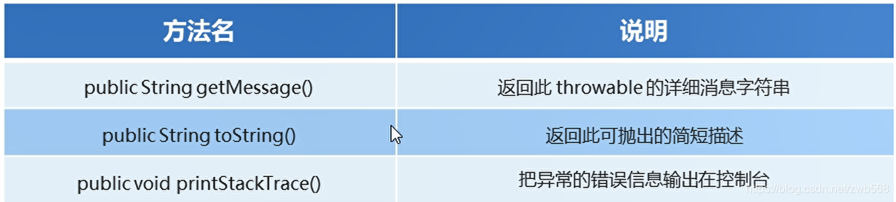

Throwable的成员方法
最后一种方法是最全的,一般使用最后一种方法

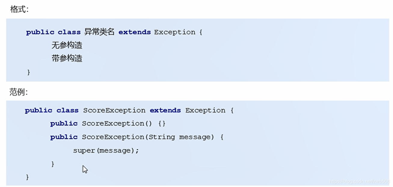

自定义异常:
