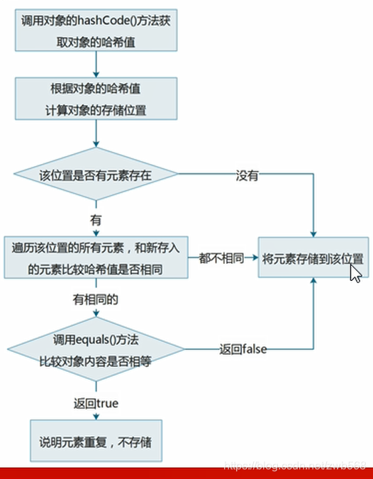

    3.4HashSet集合保证元素唯一性源码分析
    HashSet集合添加一个元素的过程:
HashSet集合存储元素:
要保证元素唯一性,需要重写 hashCode()equals()

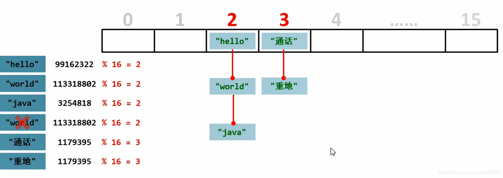

    3.5常见数据结构之哈希表
哈希表在存储数据的时候,首先让哈希值对16取余,余数相同比较哈希值,不同就存入相应位置,相同则继续比较数据内容,不同就存入相应位置,相同则不进行存储。
