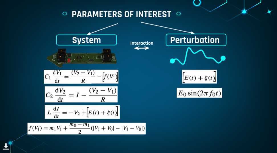

  利用电路来研究共振现象,相比起其它手段更加有效。它可以通过修改电路中元器件参数来改变电路的动态特性。 1983年, Leon O Chua 提出了一个简单电路模型可以演示出动态系统中的 混沌现象。 利用Chua 混沌电路可以让我们进一步了解非线性动态系统的一些不为人知的特性。
  这就有意思了。前面所谈到的很多共振都是发生在线性动态系统中。对于一个呈现复杂运动特性的混动系统,它会在外部施加的激励信号下能够产生什么样的最大幅值的输出信号呢?
  由于Chua给出的混动电路,非常经典,简单。有很好的的数学模型进行描述。所以无论使用数学仿真,还是搭建实际电路都非常方便人们来研究混沌电路系统的共振现象。

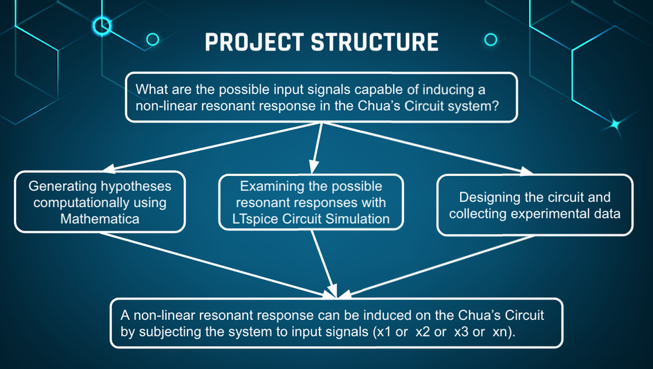

  如果你对此感兴趣,在 Investigating Non-Linear Resonance in Chua 中, Gabriel St-Pierre 给出了有利于初学者进行一步一步实验的具体描述。
▲ 图1.3.3 非线性动态系统共振探究项目结构

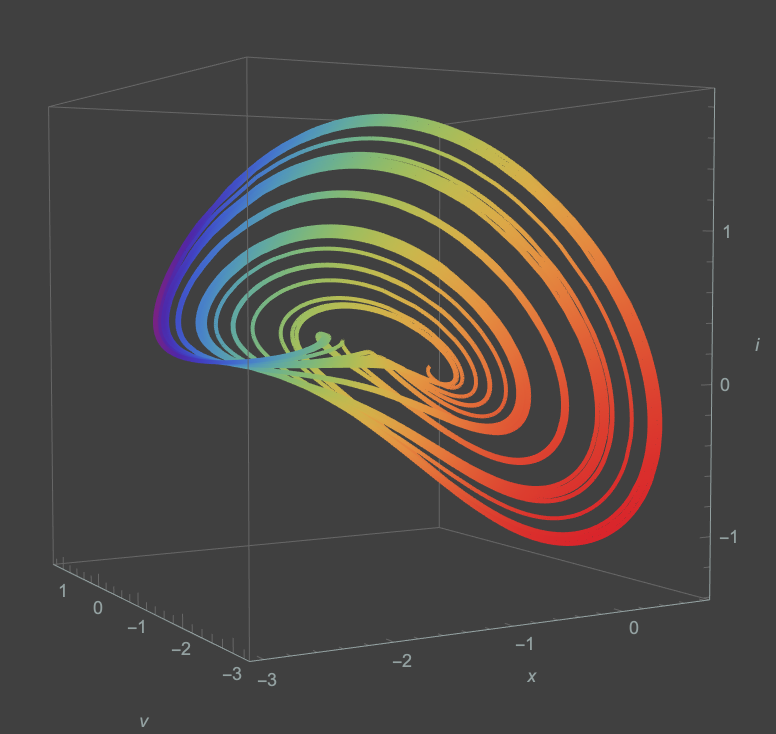

▲ 图2.1.1 Mathematica数学仿真结果

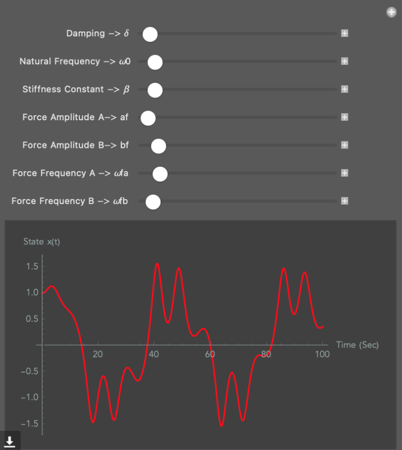

  下面是在Mathematica中进行软件仿真提供的界面。可以很方便设置外部激励信号的参数,一边观察系统输出信号的形式。
▲ 图2.1.2 Mathematica 软件实验界面

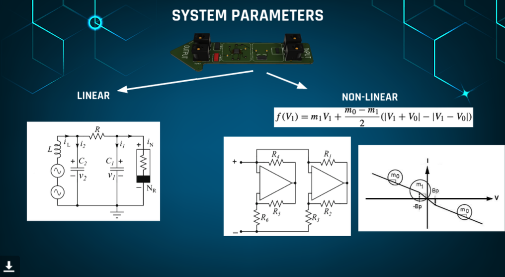

▲ 图2.1.5 用于描述系统线性和非线性特性参数
  这的确开阔了我们对于动态系统共振的认知。

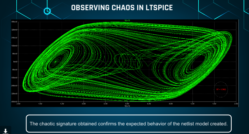

二、利用LPSpice电路仿真
  利用电路仿真软件来验证Chua混沌电路的运行特性。
▲ 图2.2.1 利用LPSpice获得的Chua电路的运行波形

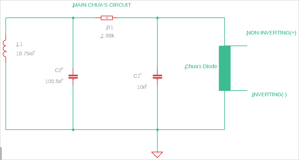

▲ 图2.2.2 用于LPSpice 电路仿真的电路图

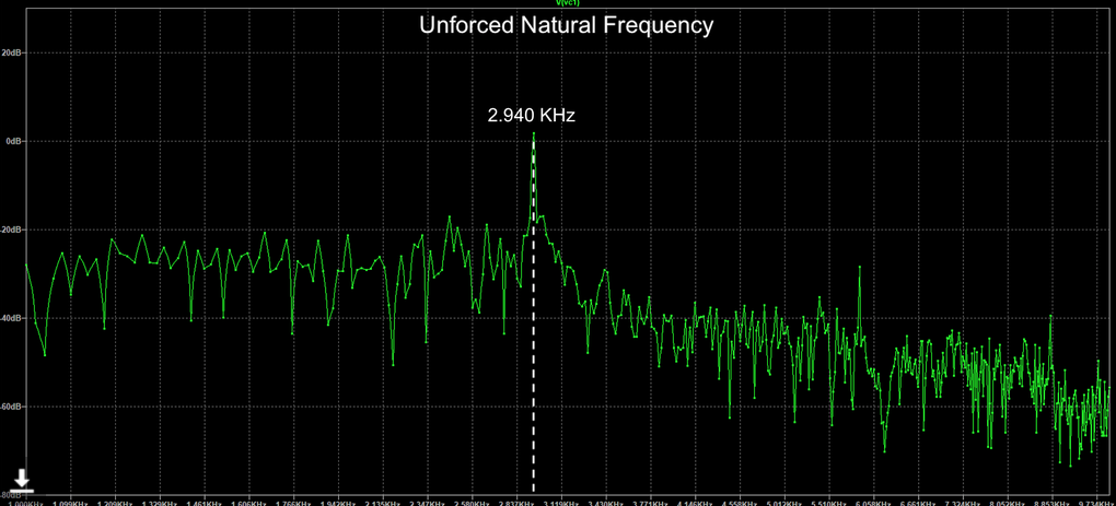

▲ 图2.2.3 无外部激励信号下混沌信号的频谱图

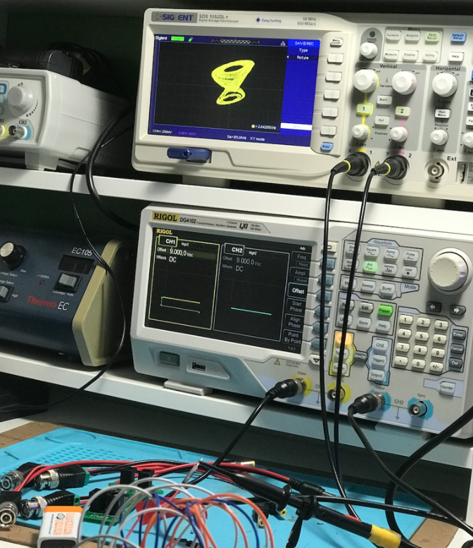

三、搭建测试电路

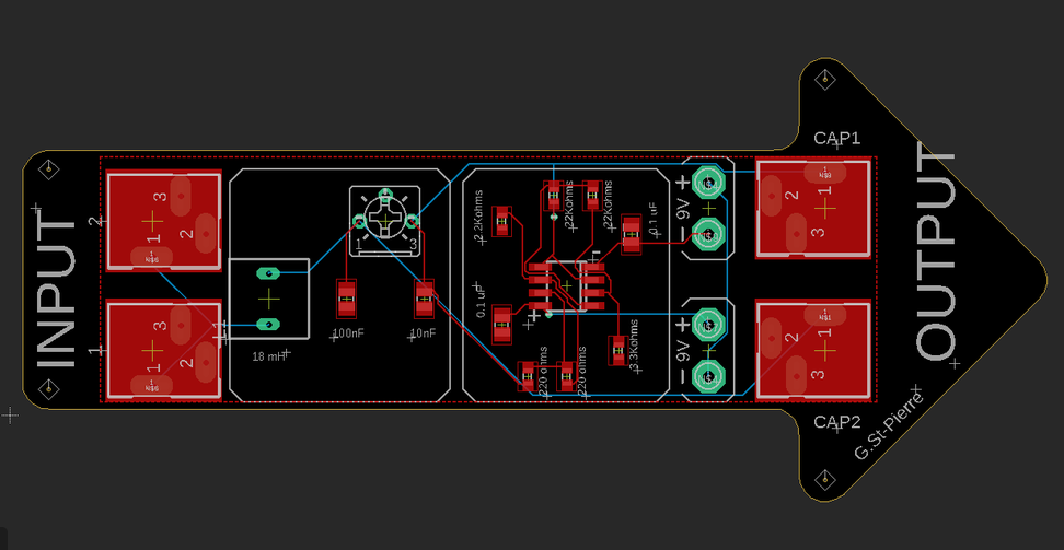

  任何仿真都是对研究对象的近似。实际物理系统中仍然存在着大量现象是仿真所无法揭示的。** Gabriel St-Pierre** 最后给出了制作Chua混沌电路PCB设计制作的文档。可以方便搭建多个混沌电路系统,来进行实际信号的测量观察。

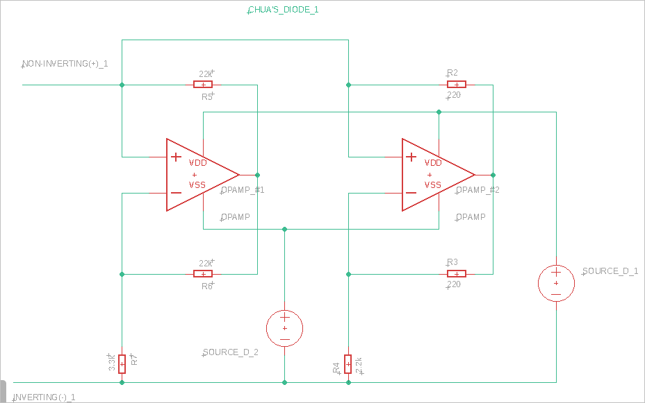

▲ 图2.3.2 电路原理图主图
▲ 图2.3.2 电路原理图主图
▲ 图2.3.3 Chua非线性二极管子图
▲ 图2.3.4 实验使用的PCB电路板

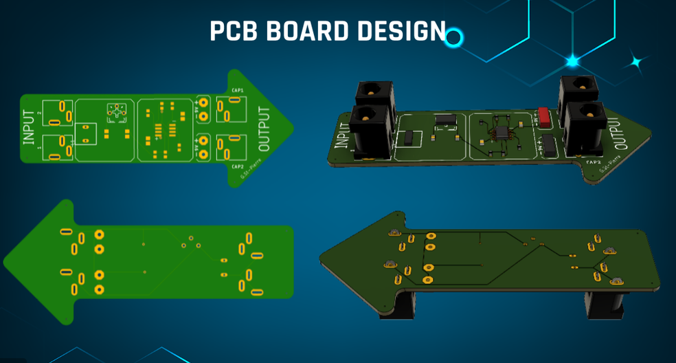

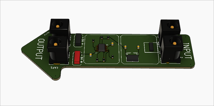

▲ 图2.3.5 电路板三维图
▲ 图2.3.5 电路板三维图

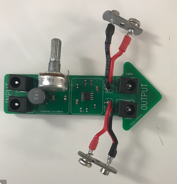

▲ 图2.3.6 成品电路板
▲ 图2.3.6 成品电路板
▲ 图2.3.7 焊接好的电路板
▲ 图2.3.7 焊接好的电路板

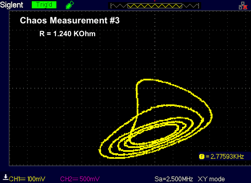

▲ 图2.3.8 研究在不同的激励信号下的系统输出
▲ 图2.3.9 实验平台
▲ 图2.3.9 实验平台
▲ 图2.3.10 测量在不同的电位器下电路的输出信号

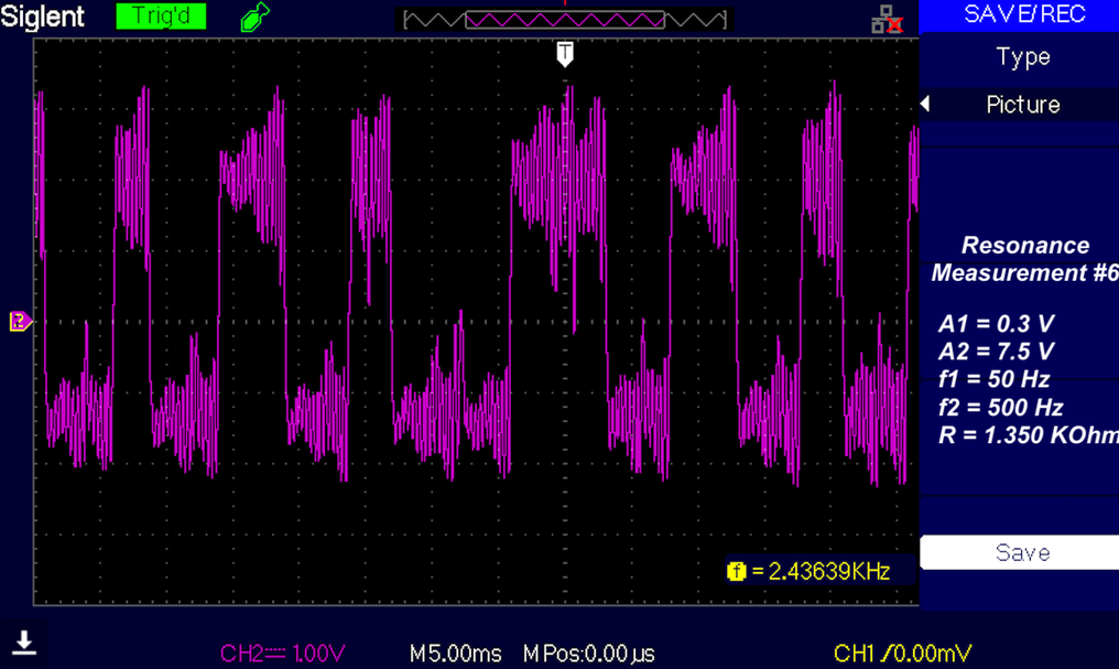

▲ 图2.3.11 电路在不同的外部激励信号下的输出信号
