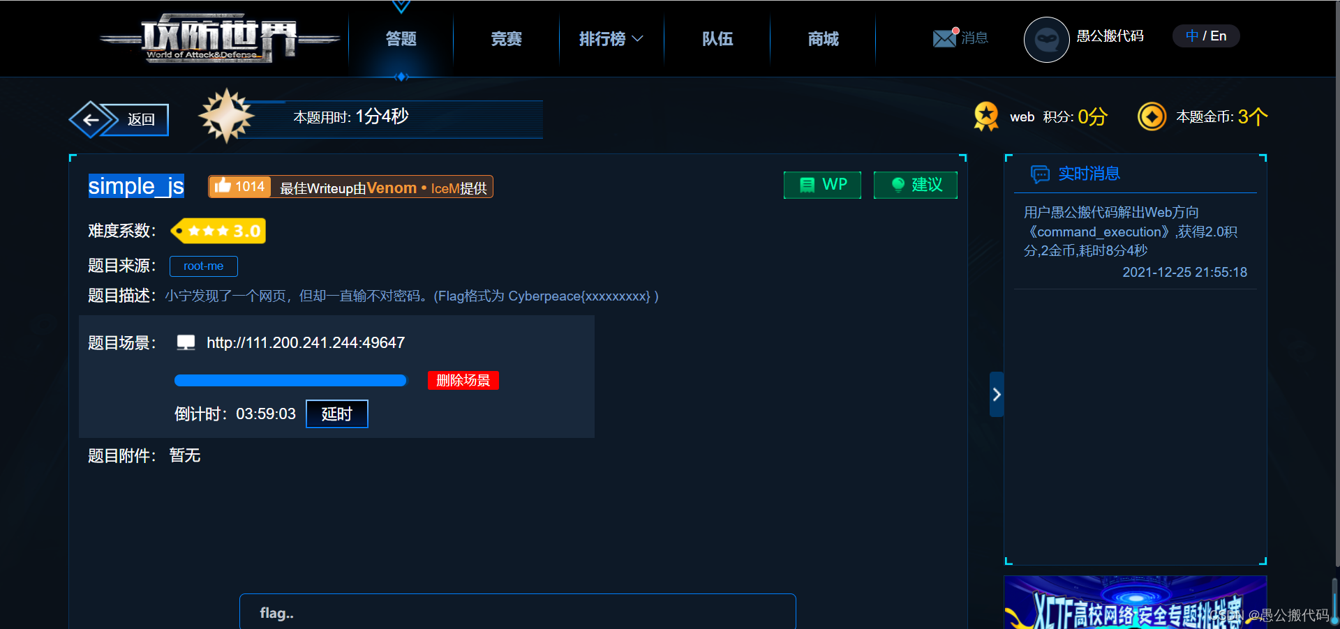

一、simple_js
题目链接:https://adworld.xctf.org.cn/task/task_list?type=web&number=3&grade=0&page=1
二、使用步骤
1.点击获取在线场景

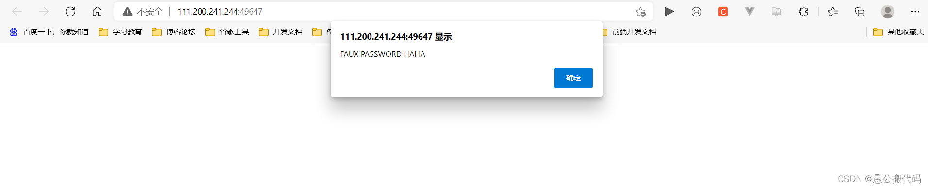

2.进入页面
随便输入密码测试下
没发现有用得东西,我们看看源代码

h = window.prompt(‘Enter password’);
alert( dechiffre(h) );
h=你输入弹框内的内容
之后alert弹出dechiffre(h)的值,由前面所有的代码可知,代码里p的值与tab无关,因为最终都会被tab2的值替代,所以我们无论输入什么,也就是pass_enc=h,无论输入的这个h等于什么,不管tab能否被分割成字符串数组,是否存在,都只会利用到tab2。通俗点讲,有关tab的参数与值都可以视为没有,因此,pass_enc参数是什么也就没有意义了
五、最后,结论就是,无论我们在弹框中输入什么值,都只会返回FAUX PASSWORD HAHA
