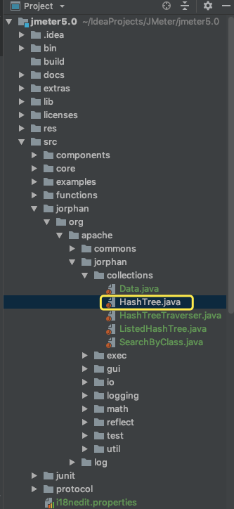

项目位置
HashTree 类用于创建测试对象的树结构。树中的每个元素也是树下一个节点的键。它提供了许多方法来添加对象和分支,以及许多检索的方法。HashTree 为了方便的原因实现了映射接口。特别是 traverse(HashTreeTraverser)方法,它提供了一种方便的方法,通过实现 HashTreeTraverser 接口来遍历任何 HashTree,以便在树上执行一些操作,或者从树中提取信息。
