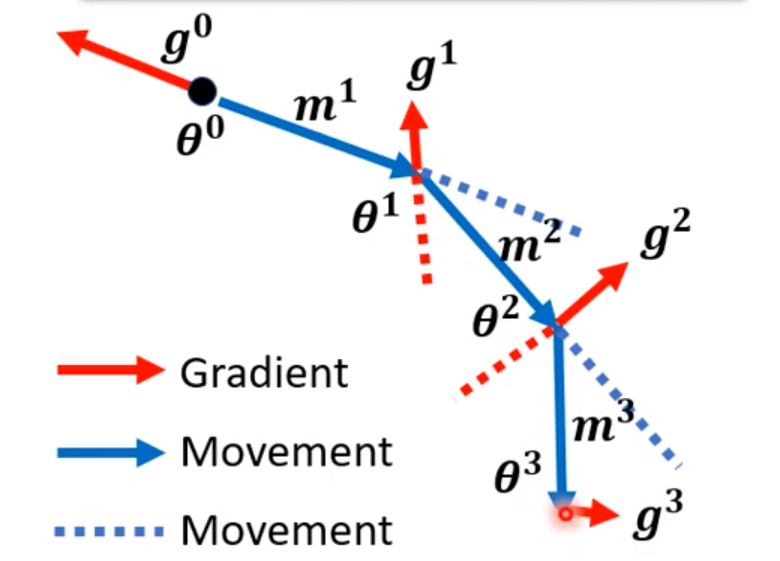

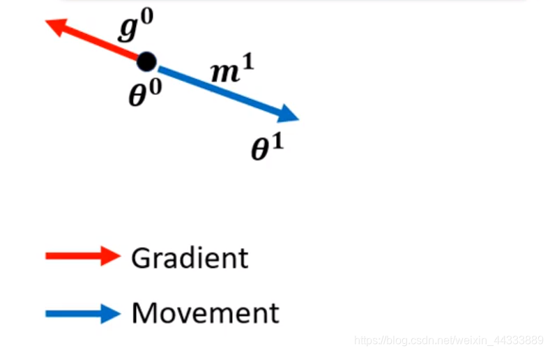

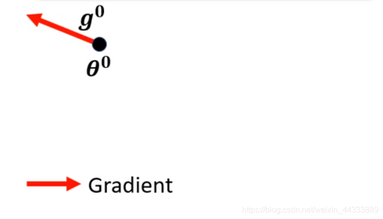

同梯度下降法一样,找到一点起始点 θ 0 θ^0 θ0,此时的位移(Movement)为0,故 M 0 = 0 M^0=0 M0=0.
- 紧接着

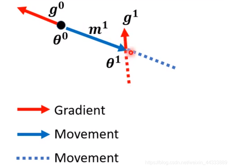

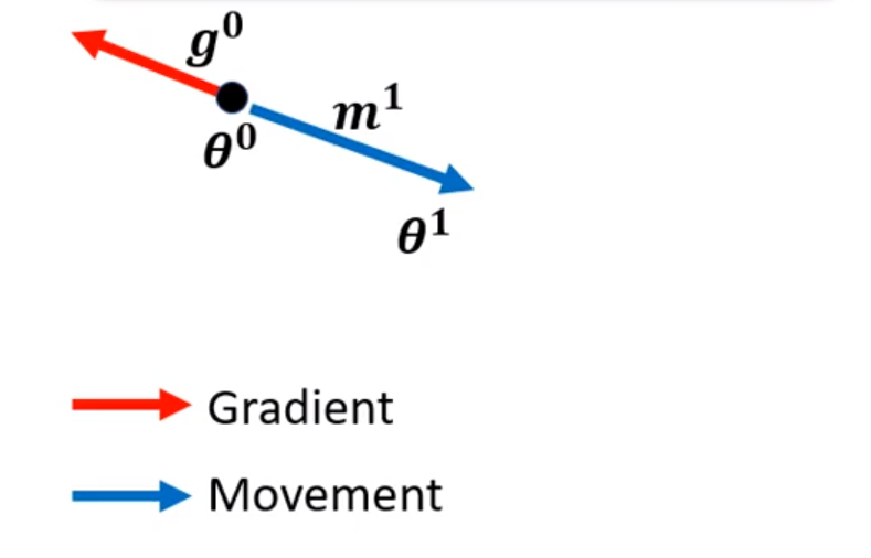

Gradient Descent来计算 g 0 g^0 g0,再计算下一步的 M 1 = λ M 0 − δ g 0 M^1=λM^0-δg^0 M1=λM0−δg0
由于加了动量,故不再按照梯度下降法的反方向寻找Local Minima了
- 然后

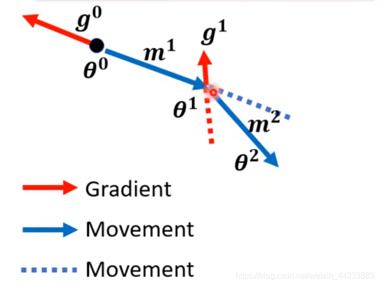

移动 θ 1 = θ 0 + M 1 θ^1=θ^0+M^1 θ1=θ0+M1,再计算 g 1 g^1 g1,再移动 M 2 = λ M 1 − δ g 1 M^2 =λM^1-δg^1 M2=λM1−δg1

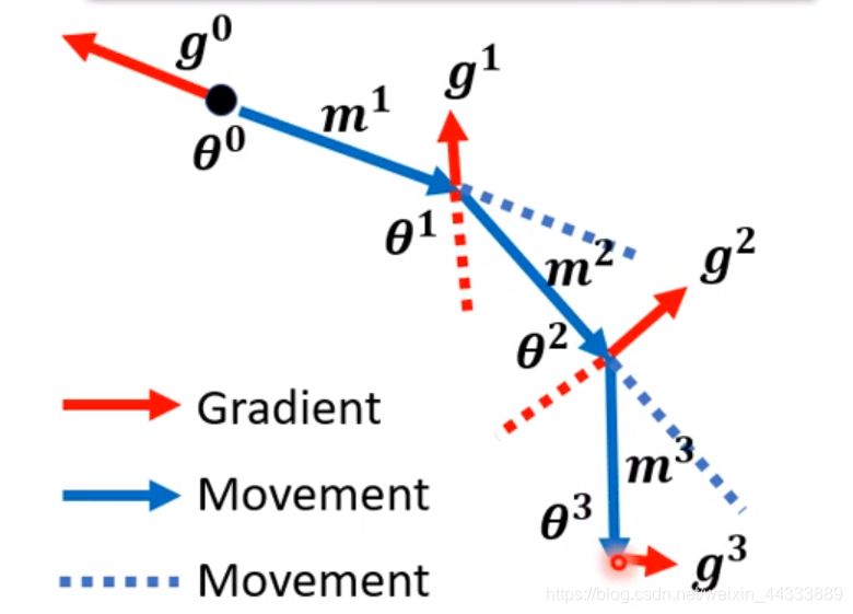

再移动 θ 2 = θ 1 + M 2 θ^2=θ^1+M^2 θ2=θ1+M2
注意,此时的 θ 2 θ^2 θ2为Gradient Descent(梯度下降) + Momentum(动量)以后的方向,这样的话寻找 Local MInima会更加精确,避免overfitting,和共轭方向法类似。
然后,以此类推求下去

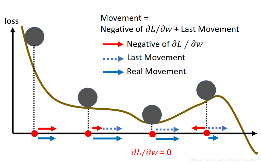

具体地,如下图,加上动量后,寻找的过程可能会比单一梯度下降慢,就比如在遇见第一个Local MInima的时候,Gradient Descent或许就会停下来了,而Gradient Descent(梯度下降) + Momentum(动量)呢,当上一步的Movement和 g x g^x gx的大小相等,方向相反,那么会被抵消;若Movement大于 g x g^x gx的值,那么会继续往后面去寻找局部最优解,但是最终,还是会回到最好的局部最优解位置来。
