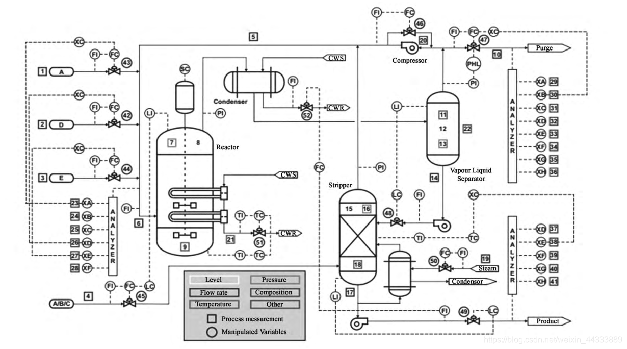

依据实际化工反应过程,美国 Eastman 化学公司开发了具有开放性和挑战性的化工模型仿真平台-Tennessee Eastman(TE)仿真平台,其产生的数据具有时变、强耦合和非线性特征,广泛用于测试复杂工业过程的控制和故障诊断模型。(这个介绍感觉都介绍烂了 ⟶ \longrightarrow ⟶来自网络)
TE(Tennessee Eastman) Benchmark 实验平台是模拟美国 Eastman 化学公司一个实际的化工联合反应
过程。该平台是一个开放的非常具有挑战性的化工模型试验平台, 主要由连续搅拌式反应釜、 分凝器、 气液分离塔、 汽提塔、 再沸器和离心式压缩机等多个操作单元组成, 该过程的流程示意图如图 1 所示。三种气体反应剂 A、 D 和 E 直接进入反应釜。进料 C 和一定量的进料 A 通过分凝器进入过程。

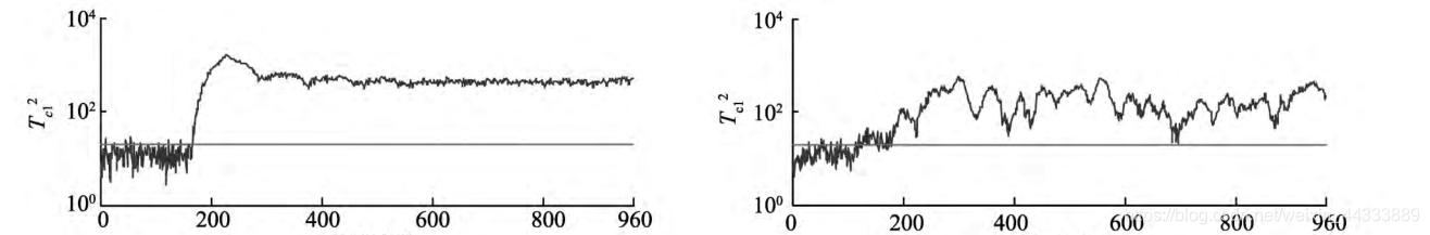

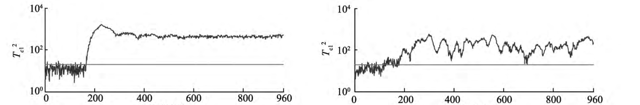

运用CCA对TE过程参数进行监控,具体分析步骤在这里,我们可以得到监控的 T 2 T^2 T2统计值,检验CCA的有效性:
由监测结果可知,对过程故障较为敏感,如上图中,在数据样本快达到第200个,监测到了故障,故障检测率与输入变量的操作有一定的关系,故会出现一定的偏差。
