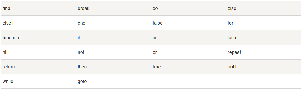

看一下关键字:
一般约定,以下划线开头连接一串大写字母的名字(比如 _VERSION)被保留用于 Lua 内部全局变量。
按我的起名法,苹果你就起个 apple_,红苹果你就起个 red_apple。冲突不了。

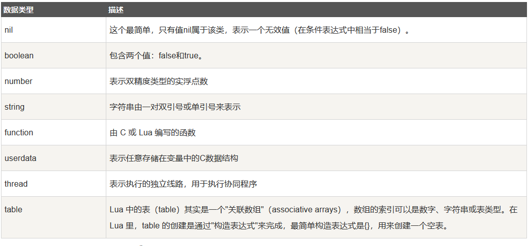

数据类型
Lua 是动态类型语言,变量不要类型定义,只需要为变量赋值。这点直接对标Python。
在lua里面查看变量类型也是使用type函数。不过我没那个兴趣就是了。
这里面基本都可以对标Python,我只提一下比Python多的部分吧。
1、string,居然支持和数字进行算术运算。不过这里要求这个字符串是可以被转数字的。这个特性其实就是在背地里进行了类型转换而已。在C++里这就是一个运算符重载的事情而已。
2、还是string,可以用 [[[]]]来对标Python中的 ‘’’’’’。
3、依旧是string,可以使用 # 来计算字符串长度。例如:print(#“123456”),输出6。
这里插播一条:字符串的拼接不是 +,而是 … ,下面那个示例有体现。

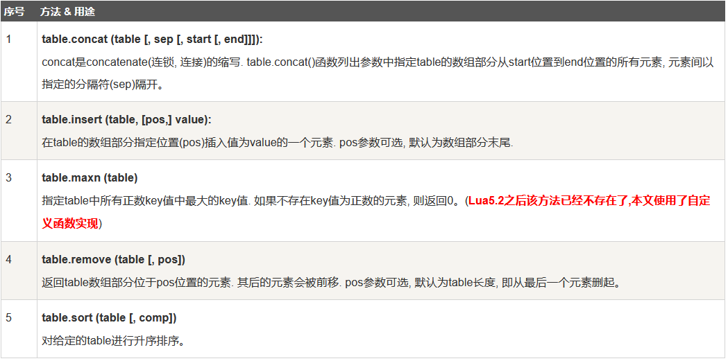

常用方法:
tips:
当我们获取 table 的长度的时候无论是使用 # 还是 table.getn 其都会在索引中断的地方停止计数,而导致无法正确取得 table 的长度。
可以使用以下方法来代替:

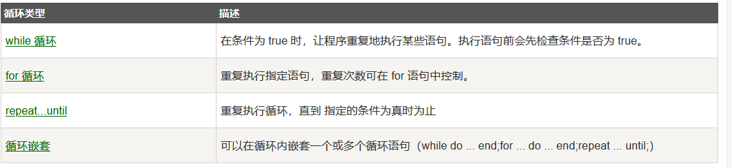

循环
示例:
while( true )
do
   print("循环将永远执行下去")
end
lua中只有break,没有continue,不过人的智慧是有无限可能的:
for i = 10, 1, -1 do
  repeat
    if i == 5 then
      print("continue code here")
      break
    end
    print(i, "loop code here")
  until true
end

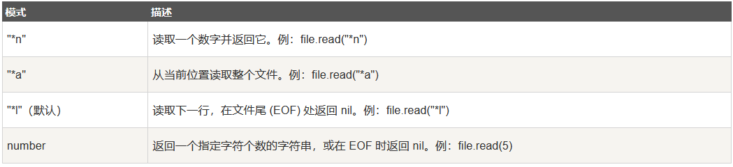

io.read() 的参数列表:

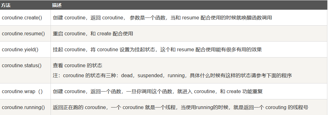

基本语法与演示:
各方法的演示:

print("main", coroutine.resume(co, "x", "y")) -- true 10 end
print("---分割线---")
print("main", coroutine.resume(co, "x", "y")) -- cannot resume dead coroutine
print("---分割线---")
--输出结果:
第一次协同程序执行输出    1    10
foo 函数输出    2
main    true    4
--分割线----
第二次协同程序执行输出    r
main    true    11    -9
---分割线---
第三次协同程序执行输出    x    y
main    true    10    结束协同程序
---分割线---
main    false    cannot resume dead coroutine
---分割线---
resume和yield的配合强大之处在于,resume处于主程中,它将外部状态(数据)传入到协同程序内部;而yield则将内部的状态(数据)返回到主程中。
