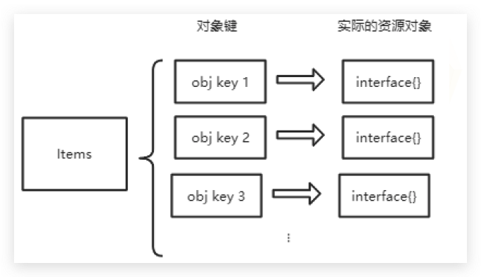

结构体threadSafeMap将资源对象数据存储于一个内存中的map数据结构中:
type threadSafeMap struct {
   lock  sync.RWMutex
   items map[string]interface{}    //实际存所有资源对象的地方
   indexers Indexers
   indices Indices
每次的增、删、改、查操作都会都会加锁,以保证数据的一致性。

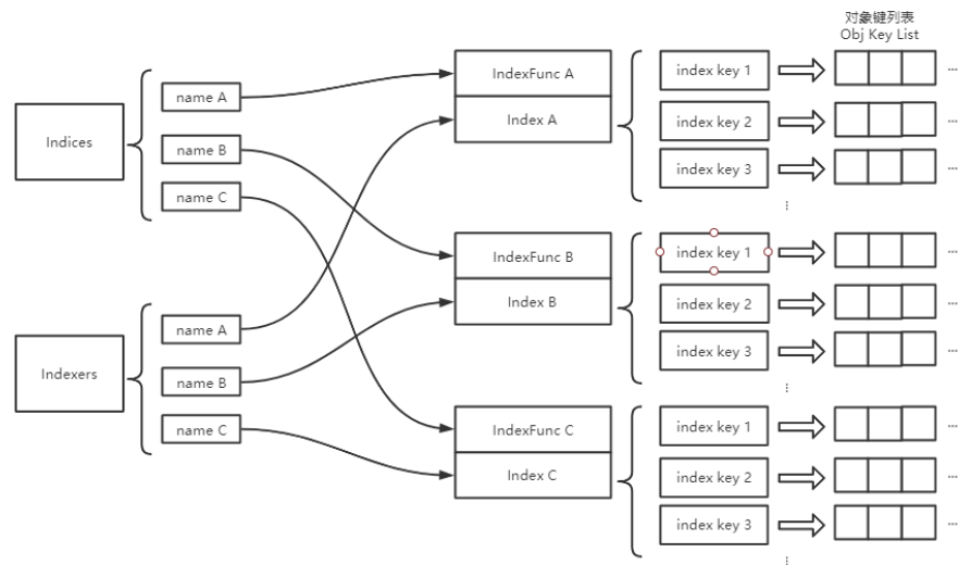

还定义了一些数据结构:
type IndexFunc func(obj interface{}) ([]string, error) // 计算资源对象的index key的函数类型,值得注意的是,返回的是多个index key组成的列表
type Indexers map[string]IndexFunc // 计算索引的方法不止一个,通过给他们命名来加以区别,存储索引名(name)与索引方法(IndexFunc)的映射
type Indices map[string]Index      // 索引名(name)与索引(index)的映射
type Index map[string]sets.String  // 索引键(index key)与值(Obj Key)列表的映射
它们之间的关系如图:
具体实现在tools/cache/store.go中的cache结构体:
`type` `cache ``struct` `{  ``   ``cacheStorage ThreadSafeStore   ``//cacheStorage是一个ThreadSafeStore类型的对象,实际使用的是threadSafeMap类型``   ``keyFunc KeyFunc   ``//用于计算资源对象的index key``}``type` `KeyFunc ``func``(obj ``interface``{}) (string, error)`
cache结构体封装了threadSafeMap的很多方法,对外提供了Add、Update、Delete等方法;Indexer接口中规定需要实现的那些方法都是调用的threadSafeMap的实现

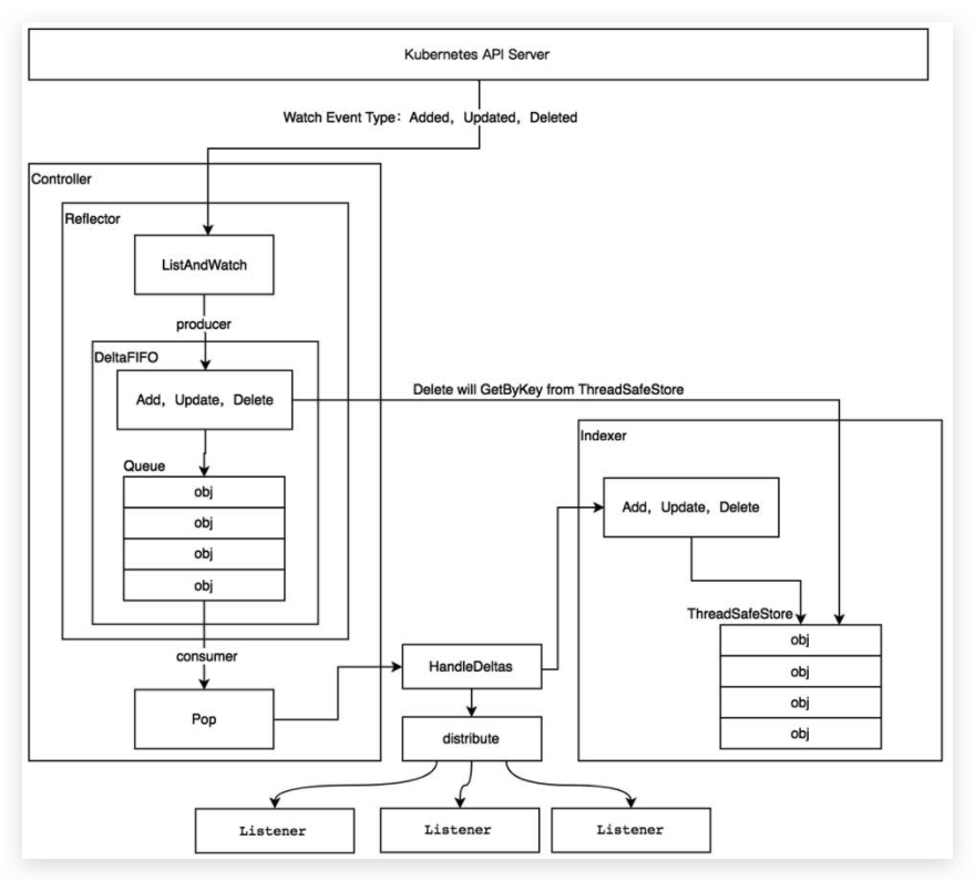

2.2 DeltaFIFO
tools/cache/delta_fifo.go中定义了DeltaFIFO。Delta代表变化, FIFO则是先入先出的队列。
DeltaFIFO将接受来的资源event,转化为特定的变化类型,存储在队列中,周期性的POP出去,分发到事件处理器,并更新Indexer中的本地缓存。

2.3 Reflector
tools/cache/reflector.go中定义了Reflector:
type Reflector struct {
   name string
   expectedTypeName string     //被监控的资源的类型名
   expectedType reflect.Type   // 监控的对象类型
   expectedGVK *schema.GroupVersionKind
   store Store    // 存储,就是Delta_FIFO,这里的Store类型实际是Delta_FIFO的父类
   listerWatcher ListerWatcher  // 用来进行list&watch的接口对象
   backoffManager wait.BackoffManager
   resyncPeriod time.Duration   //重新同步的周期
   ShouldResync func() bool    //周期性的判断是否需要重新同步
   clock clock.Clock     //时钟对象,主要是为了给测试留后门,方便修改时间
同一类资源Informer共享一个Reflector。Reflector通过ListAndWatch函数来ListAndWatch apiserver来获取资源的数据。

Controller的processLoop方法会不断地调用的Pop方法从Delta队列中消费弹出delta记录(队列中没有数据时阻塞等待数据):
func (c *controller) processLoop() {
   for {
      obj, err := c.config.Queue.Pop(PopProcessFunc(c.config.Process))
      if err != nil {
         if err == ErrFIFOClosed {
            return
         if c.config.RetryOnError {
            // This is the safe way to re-enqueue.
            c.config.Queue.AddIfNotPresent(obj)
Pop方法须传入Process函数——用于接收并处理对象的回调方法,默认的Process函数是Informer模块中的HandleDeltas

sharedIndexInformer结构体定义了HandleDeltas函数,作为process回调函数(通过Config结构体传给controller)
当资源对象的操作类型为Added、Updated、Deleted时,会将该资源对象存储至Indexer,并通过distribute函数将资源对象分发至用户自定义的事件处理函数(通过informer.AddEventHandler添加)中
通过informer.Run(stopCH)运行该informer,它是一个持久化的goroutine,通过clientset对象与apiserver交互。
