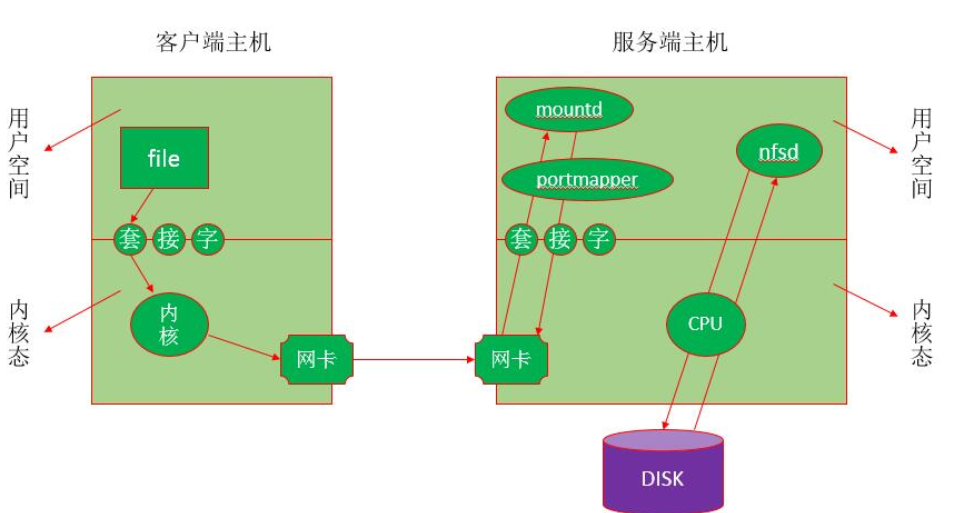

NFS 工作机制
NFS服务器端运行着四个进程:
nfsd
mountd
idmapd
portmapper
idmapd //实现用户帐号的集中映射,把所有的帐号都映射为NFSNOBODY,但是在访问时却能以本地用户的身份去访问
mountd //用于验证客户端是否在允许访问此NFS文件系统的客户端列表中,在则允许访问(发放一个令牌,持令牌去找nfsd),否则拒绝访问
//mountd的服务端口是随机的,由rpc服务(portmapper)提供随机端口号
nfsd //nfs的守护进程,监听在2049/tcp和2049/udp端口上
//不负责文件存储(由NFS服务器本地内核负责调度存储),用于理解客户端发起的rpc请求,并将其转交给本地内核,而后存储在指定的文件系统上
