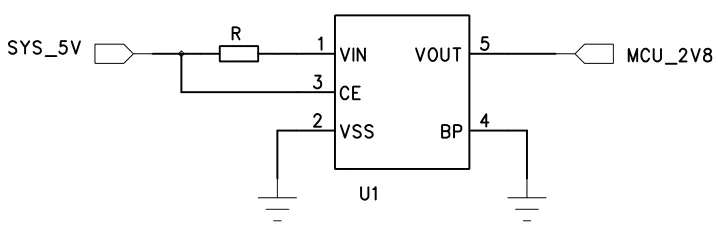

2、LDO输入端
当LDO的VIN absolute maximum接近电源电压时,这时候又不想换高规格的LDO,为了节省成本,这时可以串一个小阻值电阻,能吸收一部分电压和电流,当电源端出现更大的浪涌时,电阻会身先士卒,代价更小。
假设LDO击穿,VIN和GND短路,因为串联电阻R的存在,也会避免电源SYS_5V与GND的短路。

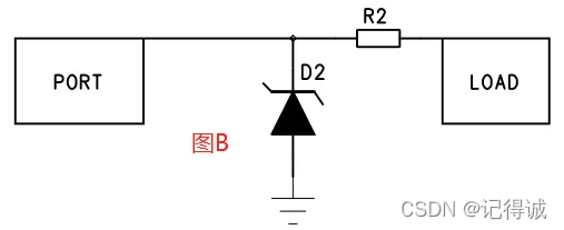

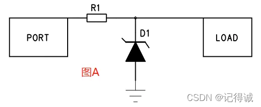

3、TVS前后串联电阻
TVS串联电阻一般有两种接法,图A电阻在TVS前,图B电阻在TVS后,两种电路使用场景是不一样的。
电阻在TVS前面
电阻在TVS后面
先问大家一个问题,电阻和TVS那个抗浪涌能力强,答案毋庸置疑,当然是TVS。
1)对图A来说,首先要考虑浪涌大小,如果不大,可以选择一个合适功率的电阻,电阻在TVS前面,会吸收很小一部分的电流,浪涌电流IPP小了之后,对应TVS的Vc(钳位电压)也会变小,对后端负载的保护更好。
TVS等效模型
2)对图B来说,TVS首先吸收大部分的浪涌电流,部分残压或者残流,会经过电阻R2,进行二次的分压限流,可以更好的保护后端负载。如果后端负载远大于R2,分压限流也就微乎其微了,R2其实也就没啥作用了。
