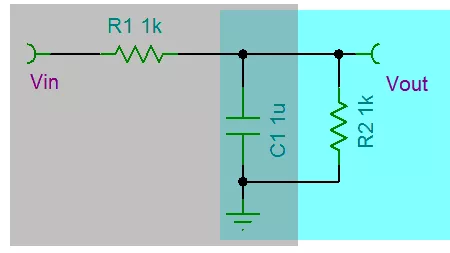

以RC一阶低通滤波器举例。
Vin通过R1电阻对电容C1进行充电,Vin的电势加在电容C的两个金属极板上,正负电荷在电势差作用下分别向电容的两个极板聚集而形成电场,这是对电容的充电过程。
对电容进行充电
衡量电容充电的电荷数是Q,Q=CV,C是常量,所以电荷数和电压呈正比。
