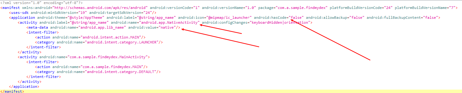

2.jadx分析apk
可以看一下AndroidManifest
可以看到这个是个纯C/C++写的,没有Java代码,是个NativeActivity。
但是后面又有个MainActivity,所以可能是运行so之后就会放出来一个dex。

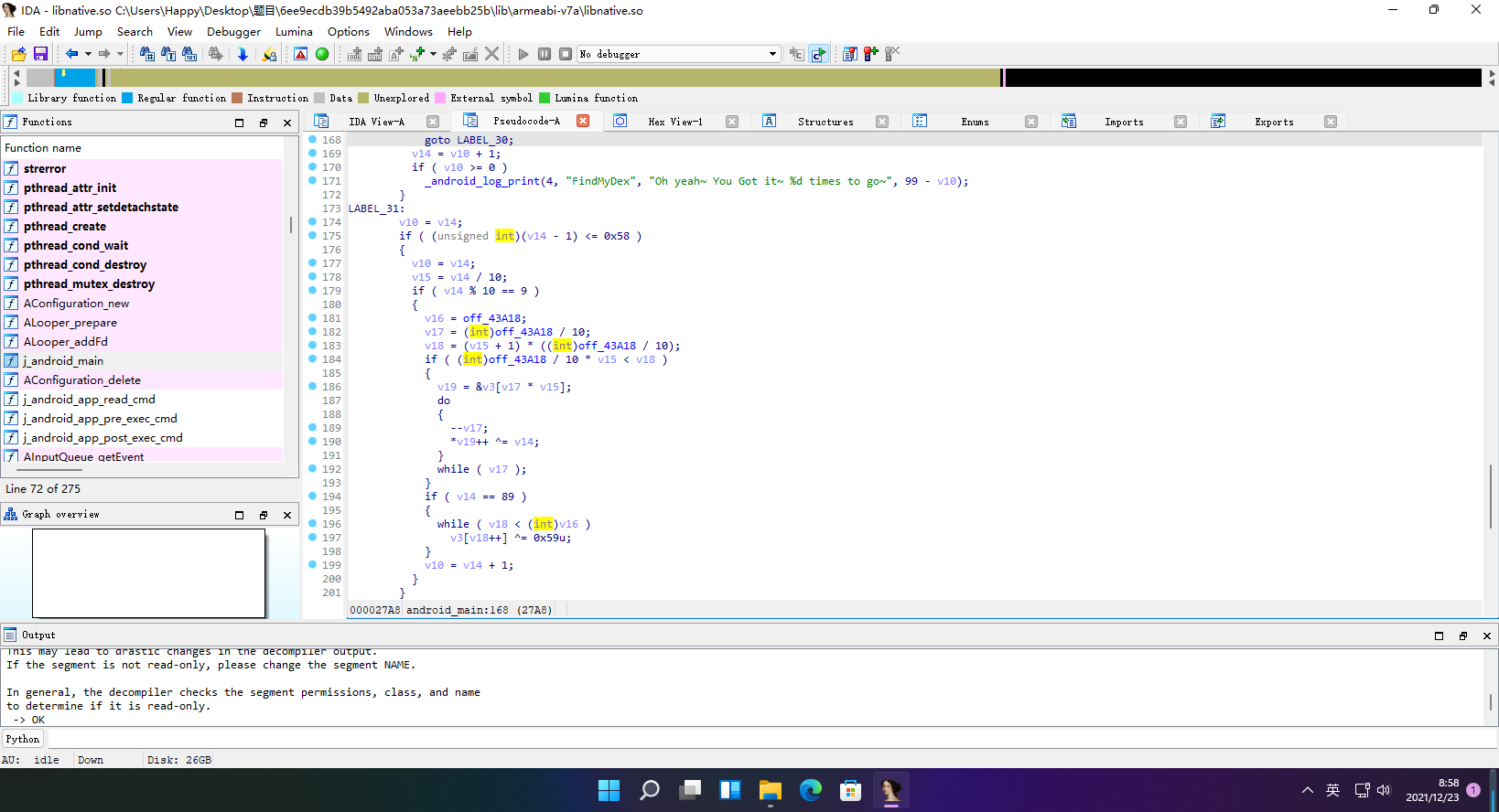

NativeActivity的启动函数是android_main,进入so中查看android_main
3.IDA
源码分析

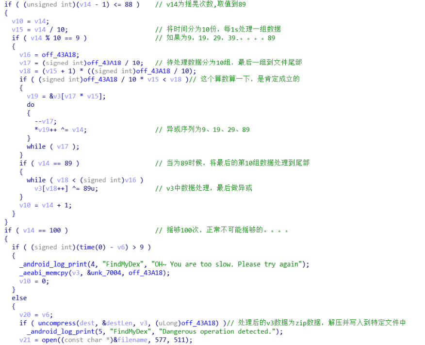

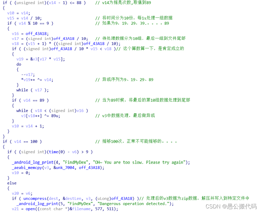

要求10秒内晃动100次,并逐渐解密dex文件,解密算法使用异或操作。加密的dex文件存放位置:
qmemcpy(v3, &unk_7004, (size_t)v2);//v2为3CA10
地址:0x7004 大小:3CA10
加密算法是将这部分内容分为10分,并且分别和9、19、29、39、49、59、69、79、89
进行异或。如下:
| 数据范围 | 异或值 |
| (0, 24833) | 9 |
| (24833, 49666) | 19 |
| (49666, 74499) | 29 |
| (74499, 99332) | 39 |
| (99332, 124165) | 49 |
| (124165, 148998) | 59 |
| (148998, 173831) | 69 |
| (173831, 198664) | 79 |
| (198664, 223497) | 89 |
| (223497, 248336) | 89 |

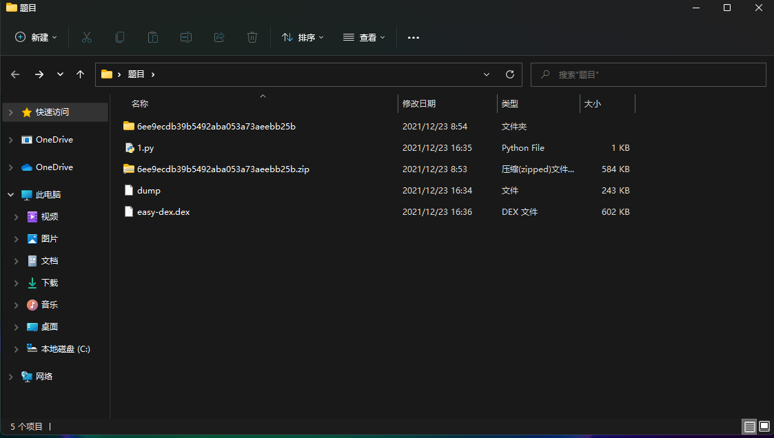

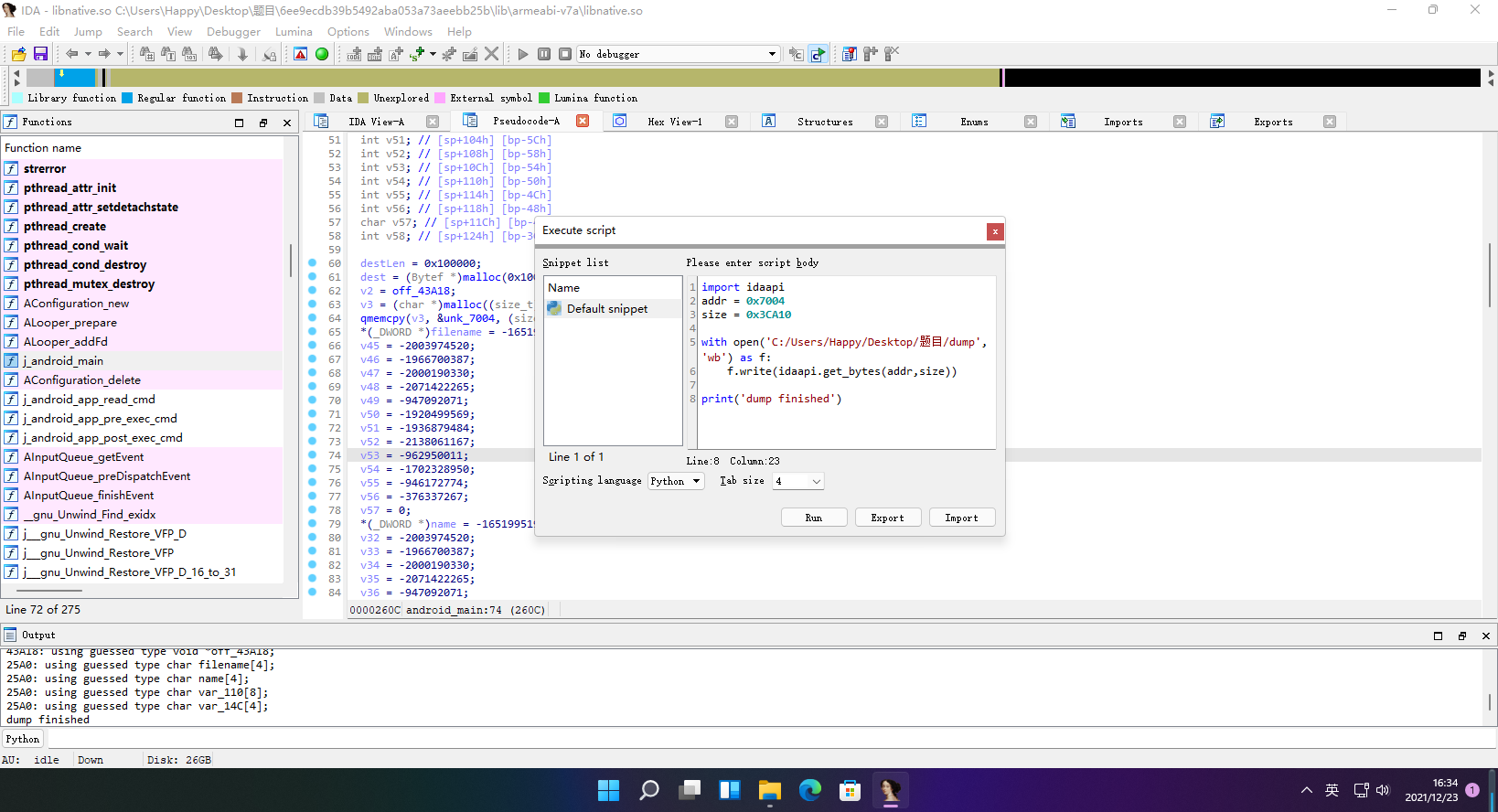

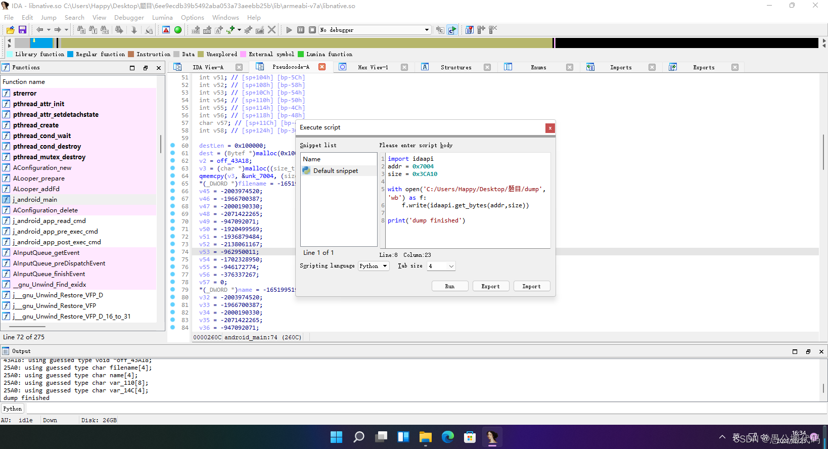

IDA pro中直接运行python脚本得到dex文件,代码如下:
dump地址文件
import idaapi
addr = 0x7004
size = 0x3CA10
with open('C:/Users/Happy/Desktop/题目/dump', 'wb') as f:
f.write(idaapi.get_bytes(addr,size))
print('dump finished')

运行脚本文件得到easy-dex.dex文件

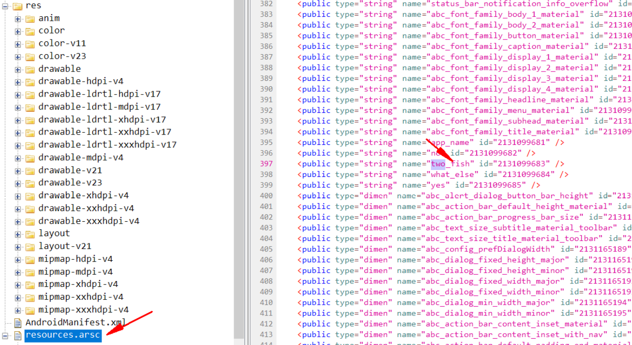

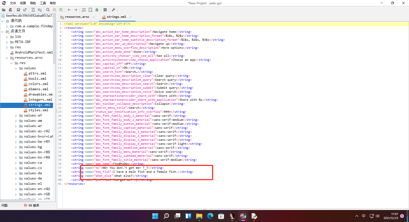

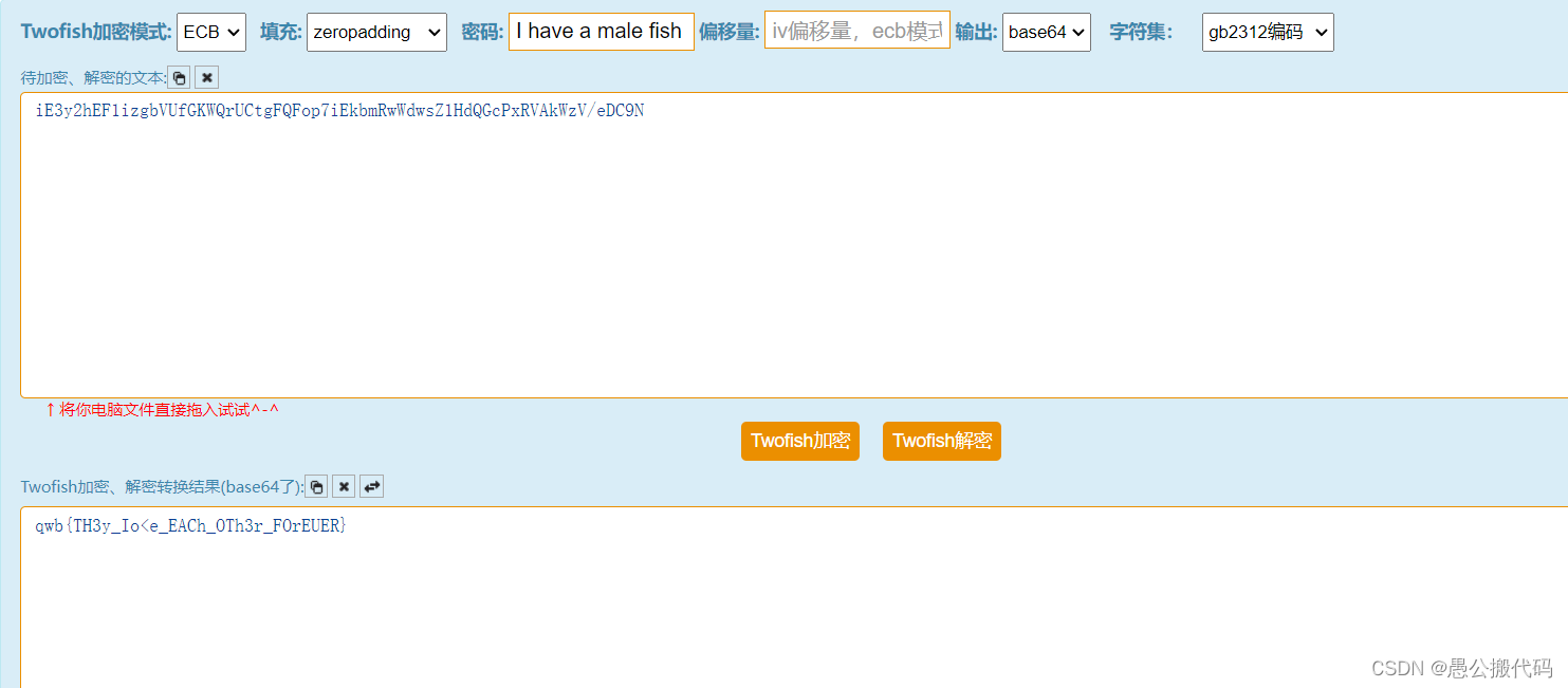

在资源文件中找到:twofish

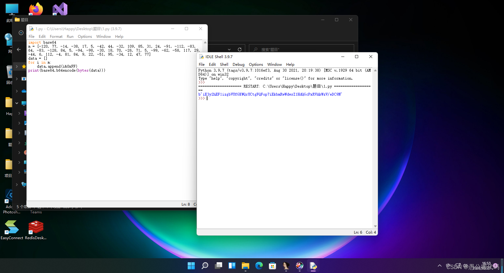

python还原加密字符串
import base64
m = [-120, 77, -14, -38, 17, 5, -42, 44, -32, 109, 85, 31, 24, -91, -112, -83,
64, -83, -128, 84, 5, -94, -98, -30, 18, 70, -26, 71, 5, -99, -62, -58, 117, 29,
-44, 6, 112, -4, 81, 84, 9, 22, -51, 95, -34, 12, 47, 77]
data = []
for i in m:
data.append(i&0xFF)
print(base64.b64encode(bytes(data)))

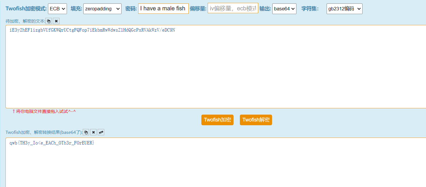

加密字符串:iE3y2hEF1izgbVUfGKWQrUCtgFQFop7iEkbmRwWdwsZ1HdQGcPxRVAkWzV/eDC9N
加密密钥:I have a male fish and a female fish.
在线解密网址:http://tool.chacuo.net/crypttwofish
得到flag:qwb{TH3y_Io<e_EACh_OTh3r_FOrEUER}
