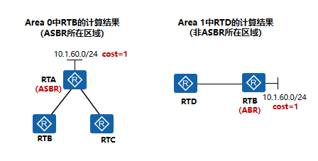

二、外部路由计算

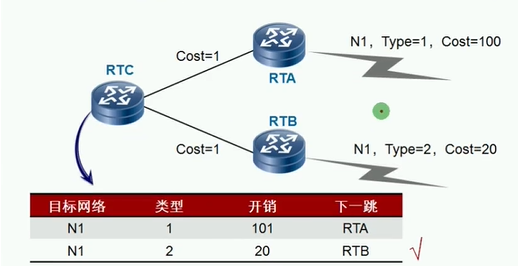

三、外部路由类型
E1是优于E2的
E1计算内部路由视为可信的,像对待内部路由同等对待
Type-1表示亲近的 Type-2表示陌生的
对于到同一目的网络的两种外部路由要看开销,开销小的较优
== 控制路由影响选路==

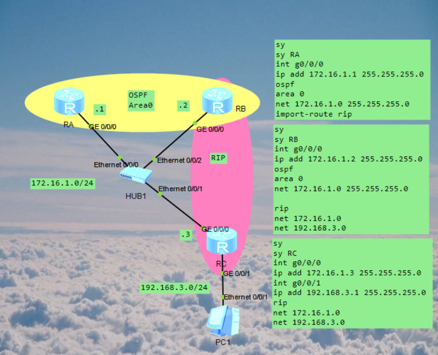

RTA和RTB之间运行OSPF
RTB和RTC之间运行RIP
把RIP导入到OSPF进程中(RTB通过RIP学到192.168.3.0网络,但是RTA学不到3.0网络的路由,所以只能通过注入RIP学到3.0网络)
通过导入A学到的3.0的网络下一跳是10.1.123.2,但是A和C也在同一个局域网中所以产生了次优路径,Forwarding Address解决次优问题
1、Forwarding Address(仅在Type-5 LSA中有)
下一跳跟外部路由的接口在同一个网段
RTB:10.1.123.2
RTC:10.1.123.3
Forwarding Address技术把下一跳设置为了10.1.123.3解决了次优的问题
