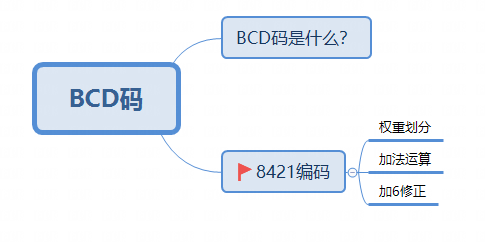

【摘要】 「作者主页」:士别三日wyx BCD码 1. BCD码的作用2. BCD码的转换原理3. 8421编码3.1 8421编码的权重划分3.2 8421编码的加法运算3.3 8461编...
