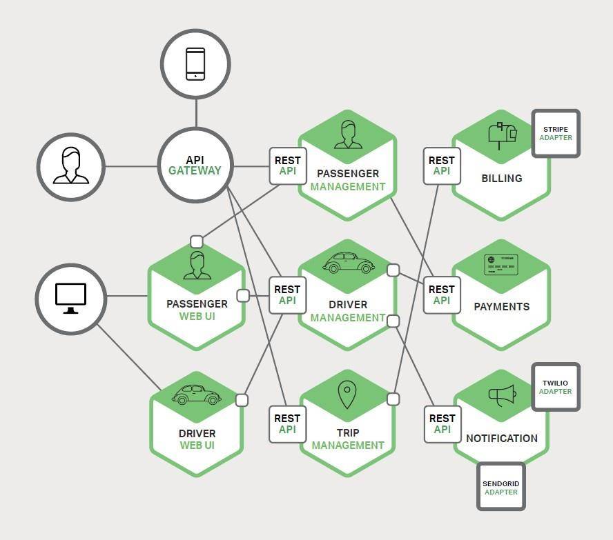

例如,前面描述的系统可能分解成如图 1-2 所示:
一个单体应用分解成微服务
应用程序的每个功能区域现在都由自己的微服务实现。此外, Web 应用程序被划分为一组更简单的 Web 应用程序。例如,以我们的出租车为例,一个是乘客的应用,一个是司机的应用。这使得它更容易地为特定的用户、司机、设备或者专门的用例部署不同的场景。每个后端服务暴露一个 REST API,大部分服务消费的 API 由其他服务提供。例如, Driver Management 使用了 Notification 服务器来通知一个可用司机一个可选路程。 UI 服务调用了其他服务来渲染页面。服务也可以使用异步、基于消息的通信。
一些 REST API 也暴露给移动端应用以供司机和乘客使用。然而,应用不能直接访问后端服务。相反,他们之间的通信是由一个称为 API 网关( API Gateway)的中介负责。 API 网关负责负载均衡、缓存、访问控制、 API 计量和监控。

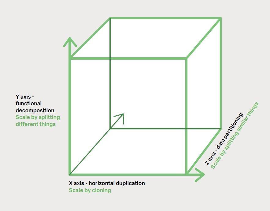

开发和交付中的伸缩立方(Scale Cube)
微服务架构模式相当于此伸缩立方的 Y 轴坐标,此立方是一个来自 《架构即未来》 的三维伸缩模型。另外两个坐标轴是由运行多个相同应用程序副本的负载均衡器组成的X 轴坐标和 Z 轴坐标(或数据分区),其中请求的属性(例如,一行记录的主键或者客户标识)用于将请求路由到特定的服务器。

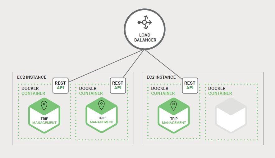

应用程序通常将这三种类型的坐标方式结合一起使用。 Y 轴坐标将应用分解成微服务,如图 1-2 所示。在运行时, X 坐标轴上运行着服务的多个实例,每个服务配合负载均衡器以满足吞吐量和可用性。某些应用程序也有可能使用 Z 坐标轴来进行分区服务。图 1-4 展示了如何用 Docker 将 Trip Management 服务部署到 Amazon EC2 上运行。
使用 Docker 部署 Trip Management 服务
在运行时, Trip Management 服务由多个服务实例组成,每个服务实例是一个 Docker容器。为了实现高可用,容器是在多个云虚拟机上运行的。服务实例的之前是一个 类似 NGINX 的负载均衡器,用于跨实例分发请求。负载均衡器也可以处理其他问题,如 缓存访问控制API 度量监控

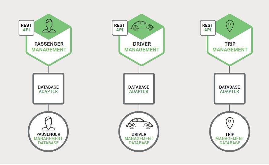

微服务架构模式明显影响到了应用程序与数据库之间的关系。 与其他共享单个数据库模式( schema)服务有所不同, 其每一个服务都有自己的数据库模式。一方面,这种做法与企业级数据库数据模型的想法相背,此外,它经常导致部分数据冗余。然而,如果您想从微服务中受益,每一个服务都应该有自己的数据库模式。因为它能实现松耦合。图 1-5 展示了数据库架构示例应用程序。
每个服务都拥有各自的数据库。而且,服务可以使用一种最适合其需求、号称多语言持久架构(polyglot persistence architecture)的数据库。例如,Driver Management,要找到与潜在乘客接近的司机,就必须使用支持高效地理查询的数据库。
打车应用的数据库架构
