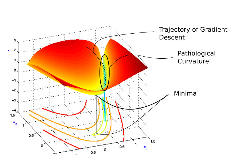

【摘要】 理一理基础优化理论,解释一下深度学习中的一阶梯度下降遇到的病态曲率(pathological curvature)问题。当海森矩阵condition number很大时,一阶梯度下降收敛很慢,无论是对鞍点还是局部极值点而言都不是个好事。 鞍点 $f'(x)=0$时函数不一定抵达局部最优解,还可能是鞍点(见上图),此时还必须根据二...

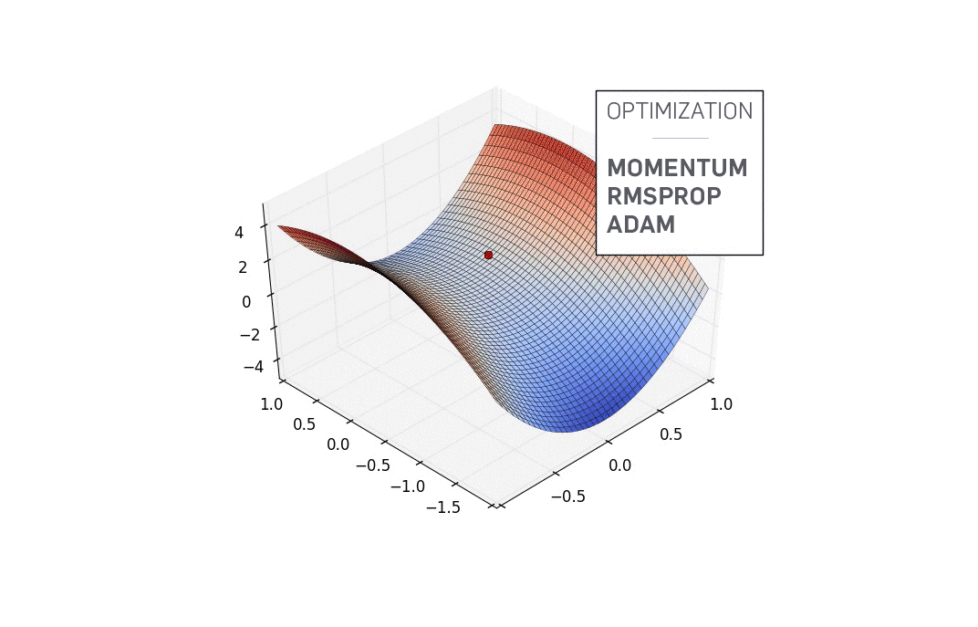

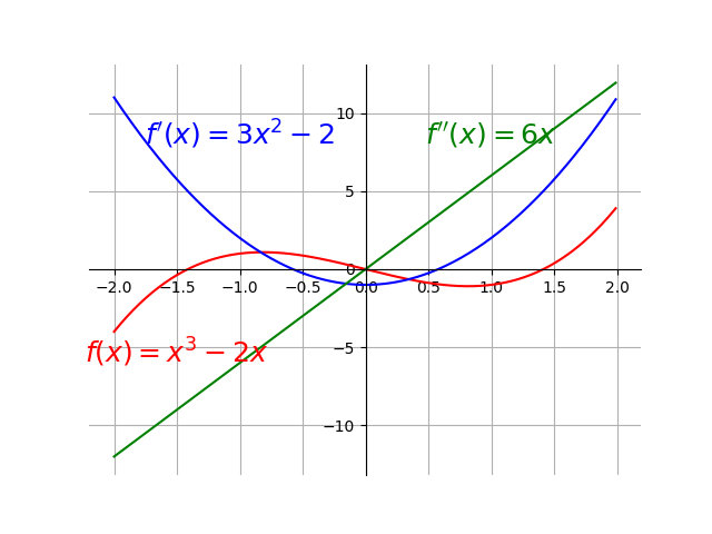

鞍点
$f'(x)=0$时函数不一定抵达局部最优解,还可能是鞍点(见上图),此时还必须根据二阶导数确定。
$f'(x)$ $f''(x)$ $f(x)$
$f'(x)=0$ $f''(x)>0$ 局部最小值
$f'(x)=0$ $f''(x)<0$ 局部最大值
$f'(x)=0$ $f''(x)=0$ 局部极值或鞍点

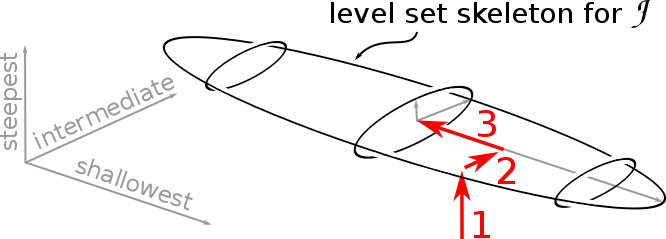

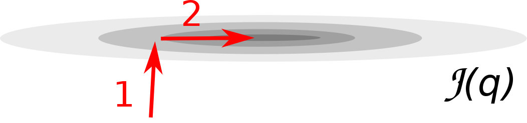

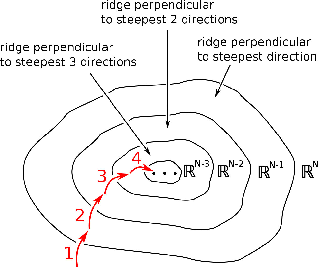

在使用line search确定学习率的梯度下降中,参数点可看做首先往梯度最陡峭方向的垂线方向移动一个步长,接着往次陡峭方向移动一个步长。比如$2$个参数的损失函数:
将上面的等高线还原为3d的爬山问题,则如下图所示:
$3$个参数:
$N$个参数:

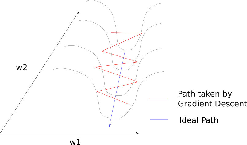

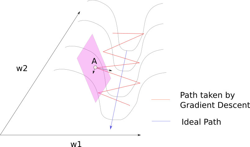

梯度下降要么下降的很慢,要么步长太大跑得太远。
如同在一个狭长的峡谷中一样,梯度下降在两边的峭壁上反复碰撞,很少顺着峡谷往谷底走。
如果有种方法能让参数点在峭壁上采取较小步长,慢慢移动到谷底(而不是一下子撞到对面),然后快速顺流而下就好了。一阶梯度下降只考虑一阶梯度,不知道损失函数的曲率是如何变化的,也就是说不知道下一步会不会离开峭壁。解决方法之一是考虑了二阶梯度的牛顿法。
