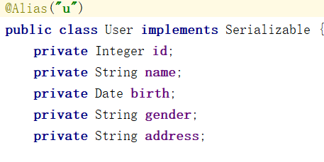

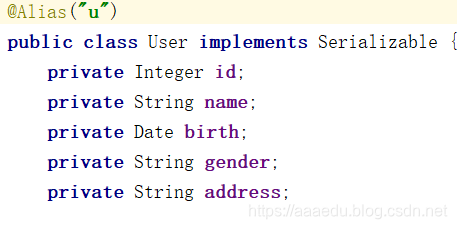

A、使用@Alias注解为某个类型指定新的别名
B、修改User类文件
修改IUserDao.xml配置文件
通过上述测试我们可以得出结论:批量起别名的情况下,使用@Alias注解为某个类型指定新的别名,避免出现别名冲突报错
