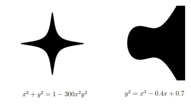

关于 Edwards 曲线和 Weierstrass 曲线的发展,下面一组图很生动形象:
图一:两种曲线原始形状
