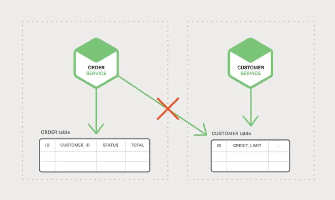

相比之下,在微服务架构中, ORDER (订单)和 CUSTOMER (顾客)表对其各自的服务都是私有的,如图 5-1 所示:
每个微服务都有各自的数据
Order Service 无法直接访问 CUSTOMER 表。它只能使用客户服务提供的 API。订单服务可能使用了分布式事务,也称为两阶段提交(2PC)。然而,2PC 在现代应用中通常是不可行的。CAP 定理要求您在可用性与 ACID 式一致性之间做出选择,可用性通常是更好的选择。此外,许多现代技术,如大多数 NoSQL 数据库,都不支持 2PC。维护服务和数据库之间的数据一致性至关重要,因此我们需要另一套解决方案。

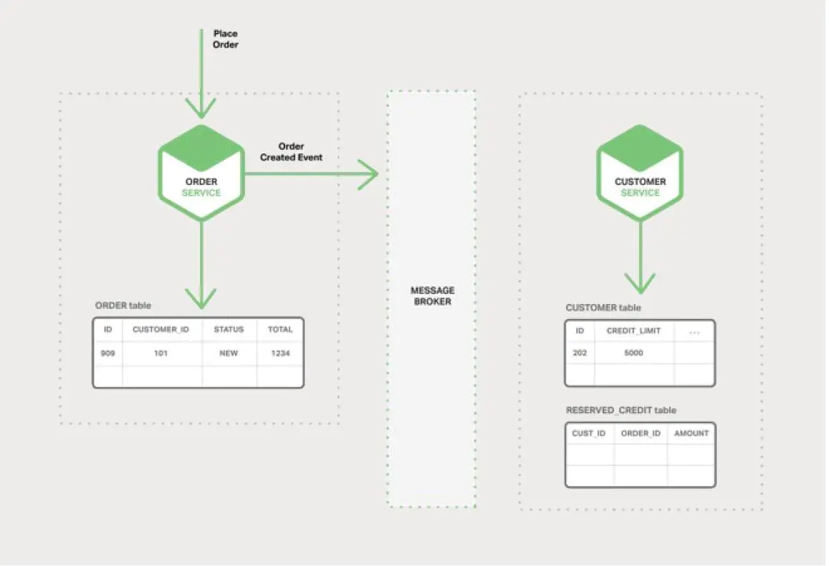

  • Order Service(订单服务)创建一个状态为 NEW 的订单,并发布一个 OrderCreated(订单创建)事件。
Order Service 发布一个事件

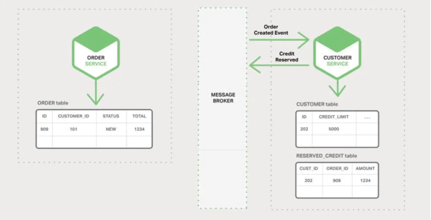

  • Customer Service (客户服务)消费了 Order Created 事件,为订单预留信用额度,并发布 Credit Reserved 事件。
Customer Service 响应

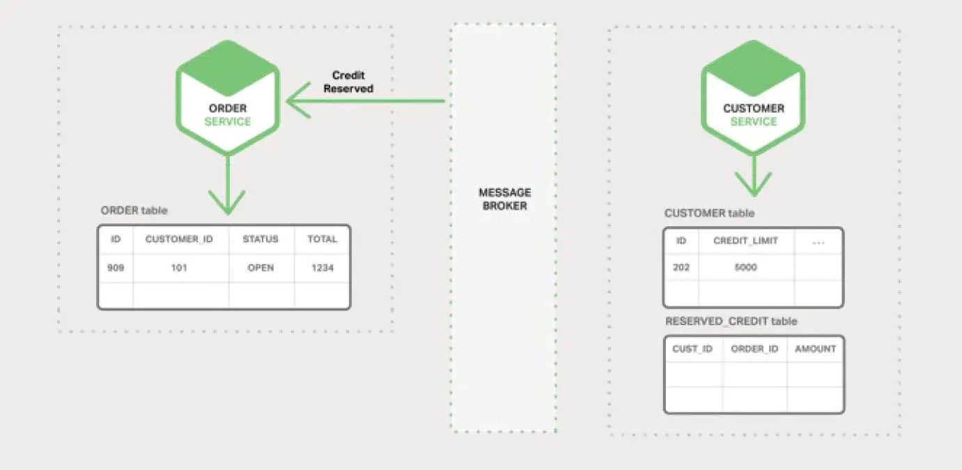

  • Order Service 消费了 Credit Reserved(信用预留)事件并将订单的状态更改为 OPEN。
Order Service 作用于响应

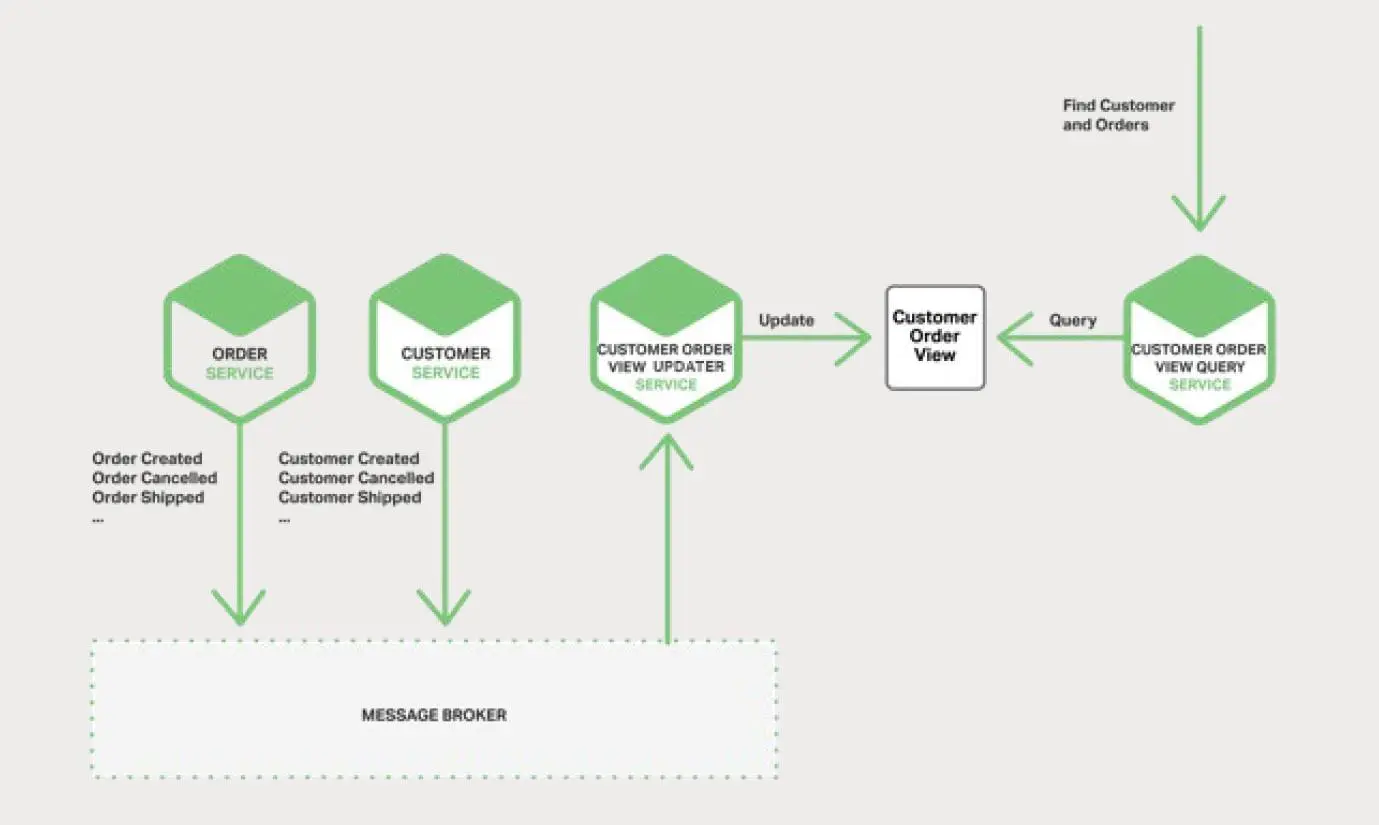

您还可以使用事件来维护多个微服务预先加入所拥有的数据的物化视图(materialized view)。维护视图的服务订阅了相关事件并更新视图。图 5-5 展示了 Customer Order View UpdaterService(客户订单视图更新服务)根据 Customer Service 和 Order Service 发布的事件更新 Customer Order View (客户订单服务)。
Customer Order View 被两个服务访问
当 Customer Order View Updater Service 接收到 Customer 或 Order 事件时,它会更新 Customer Order View 数据存储。您可以使用如 MongoDB 之类的文档数据库实现 Customer Order View,并为每个 Customer 存储一个文档。 Customer OrderView Query Service (客户订单视图查询服务)通过查询 Customer Order View 数据存储来处理获取一位客户和最近的订单的请求。

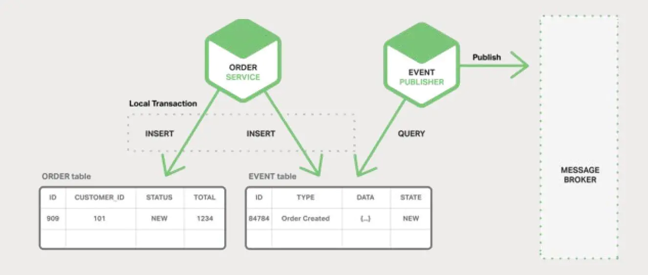

实现原子性的一种方式是应用程序使用 仅涉及本地事务的多步骤过程 来发布事件。诀窍在于存储业务实体状态的数据库中有一个用作消息队列的 EVENT 表。应用程序开启一个(本地)数据库事务,更新业务实体状态,将事件插入到 EVENT 表中,之后提交事务。一个单独的应用程序线程或进程查询 EVENT 表,将事件发布到 Message Broker,然后使用本地事务将事件标记为已发布。设计如图 5-6 所示。
本地事务实现原子性
Order Service 将一行记录插入到 ORDER 表中,并将一个 Order Created 事件插入到 EVENT 表中。
Event Publisher(事件发布者)线程或进程从 EVENT 表中查询未发布的事件,之后发布这些事件,最后更新 EVENT 表以将事件标记为已发布。
这种方法有好有坏。好处是它保证了被发布的事件每次更新都不依赖于 2PC。此外,应用程序发布业务级事件,这些事件可以消除推断的需要。这种方法的缺点是它很容易出错,因为开发人员必须要记得发布事件。这种方法的局限性在于,由于其有限的事务和查询功能,在使用某些 NoSQL 数据库时,实现起来将是一大挑战。

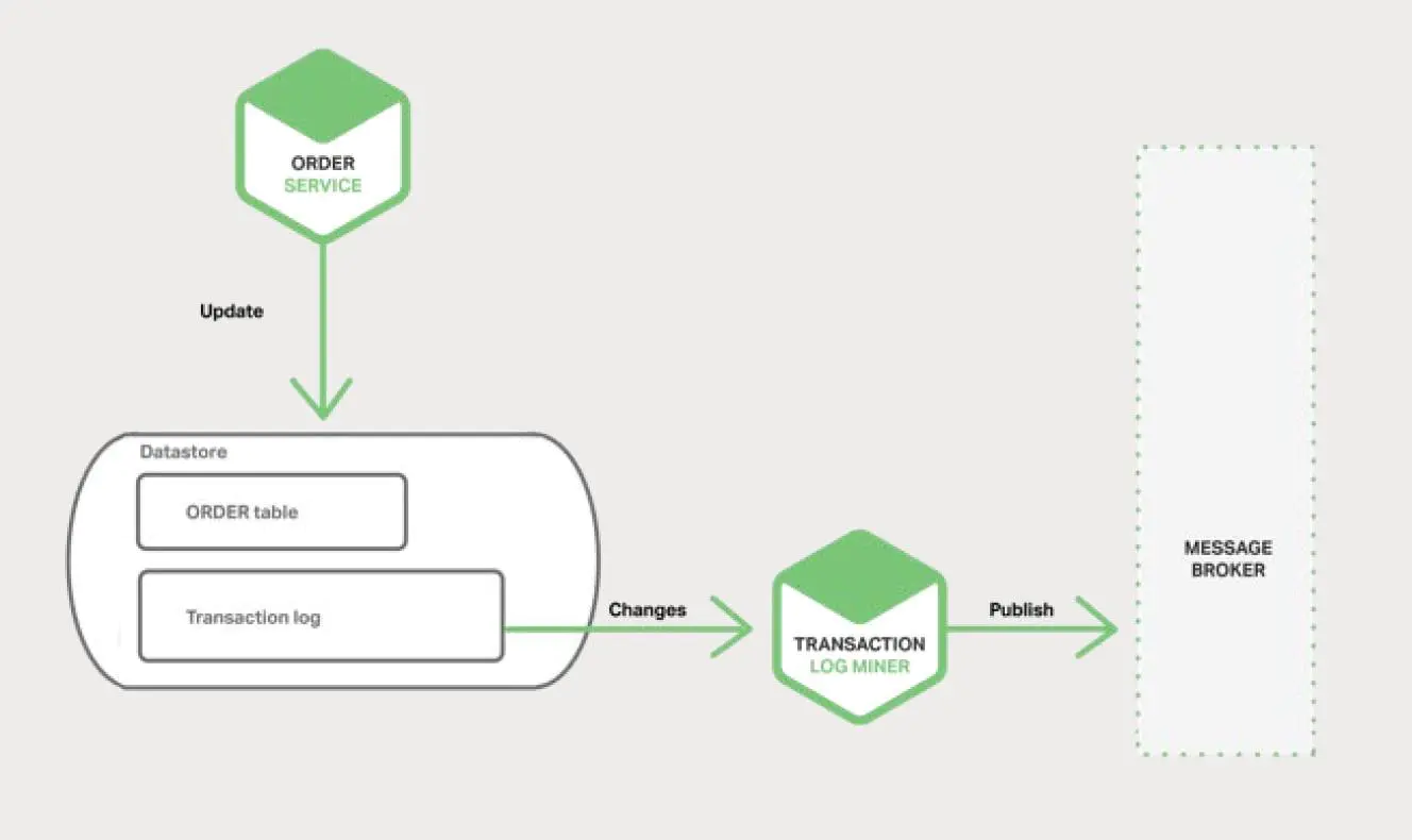

挖掘数据库事务日志
不依靠 2PC 来实现原子性的另一种方式是使用线程或进程发布事件,该线程或进程对数据库的事务或者提交日志进行挖掘。当应用程序更新数据库时,更改信息被记录到数据库的事务日志中。 Transaction Log Miner 线程或进程读取事务日志并向 MessageBroker 发布事件。设计如图 5-7 所示。
Message Broker 可以公断数据事务
使用这种方法的一个示例是 LinkedIn Databus 开源项目。Databus 挖掘 Oracle 事务日志并发布与更改相对应的事件。 LinkedIn 使用 Databus 保持与记录系统一致的各种派生数据存储。
另一个例子是 AWS DynamoDB 中的流机制,它是一个托管的 NoSQL 数据库。 DynamoDB 流包含了在过去 24 小时内对 DynamoDB 表中的项进行的更改(创建、更新和删除操作),其按时间顺序排列。应用程序可以从流中读取这些更改,比如,将其作为事件发布。
事务日志挖掘有各种好处与坏处。一个好处是它能保证被发布的事件每次更新都不依赖于 2PC。事务日志挖掘还可以通过将事件发布与应用程序的业务逻辑分离来简化应用程序。一个主要的缺点是事务日志的格式对于每个数据库来说都是专有的,甚至在数据库版本之间格式就发生了改变。而且,记录于事务日志中的低级别更新可能难以对高级业务事件进行逆向工程。
