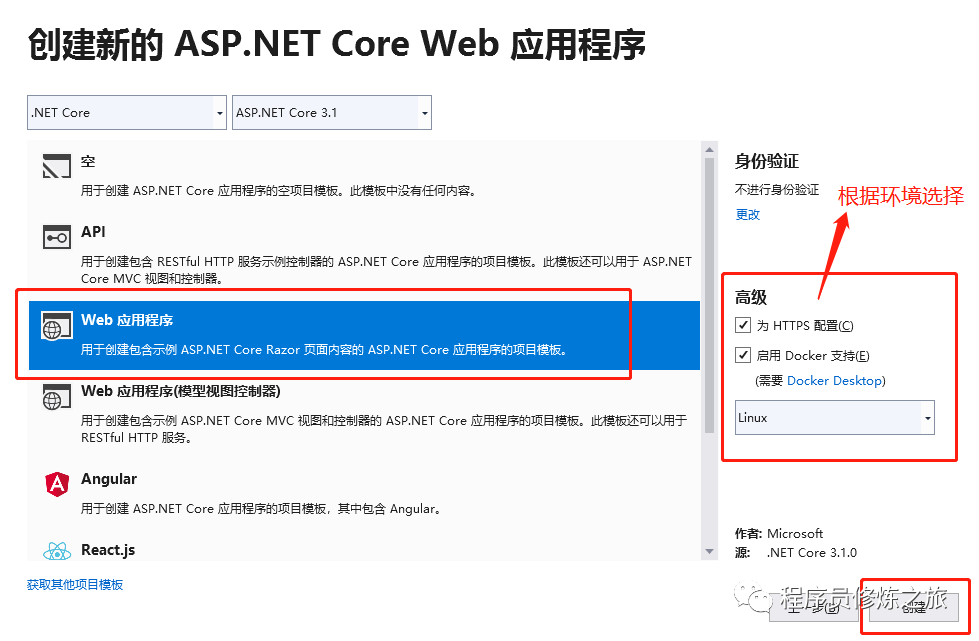

第一步:创建一个.net core 项目:
  其实创建一个.net core项目还是很简单的,只要会.net项目的,那就是小儿科,如果刚刚入行,百度也是一大波大波的。下面也简单的来创建一下,供参考:
按照如下框红的部分选择,继续下一步:
填写好项目名称,进入到如下界面,按照匡红选择即可一个.net core 项目的创建
哈哈,是不是觉得超级简单,有这个感觉那就对啦!!!

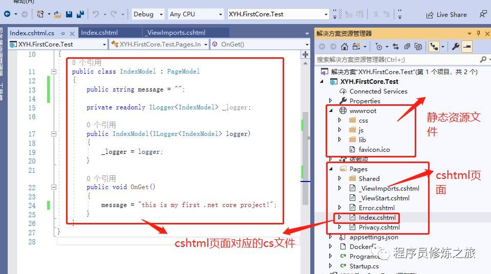

第二步:简单介绍.net core 项目的目录结构
  是不是看上去似曾相识的感觉,嗯有这个感觉就对了,只要会MVC和webform经验的小伙伴感觉是不是更明显。上面就是.net core 项目的目录结构,在实际项目开发中,也就是按照这个目录接口进行自己的项目撸代码,好了,今天不说具体的撸代码了。下面简单介绍一下.net 的运行机制吧!

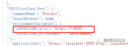

第五步:.net core启动端口设置:
  通过第四步,不同方式把程序跑起来,你会发现,不同的方式其端口也不经相同,那么是哪儿控制了其端口呢?
  其实.net core可以通过如下4种方式来时设置程序端口:
  环境变量:也就是通过launchSettings.json的如下节点来配置程序端口
  硬编码:也就是直接将端口写在代码中,具体怎么操作,下面再说
  应用配置:也就是通过appsettings.json的如下节点来配置程序端口
    "urls": "http://*:9000"
  命令行:这个就是通过命令行启动时的 -urls后队列的地址
  以上4种方式的优先级是至上而下逐级升高

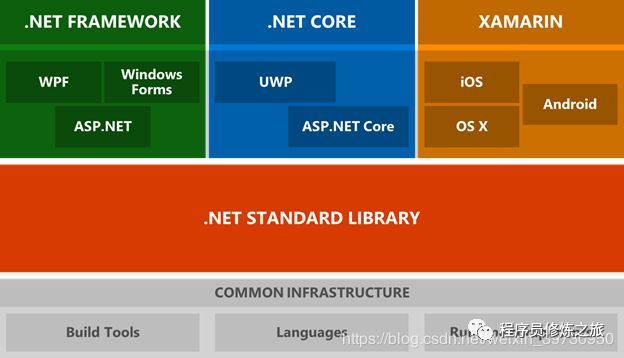

.net core 主要有如下一些特点:
跨平台、跨框架、支持命令行、部署灵活、兼容性强、轻量级、开源、微服务支持
说了半天,下面来一张图总结一下.net core 和 .net framework的关系:
