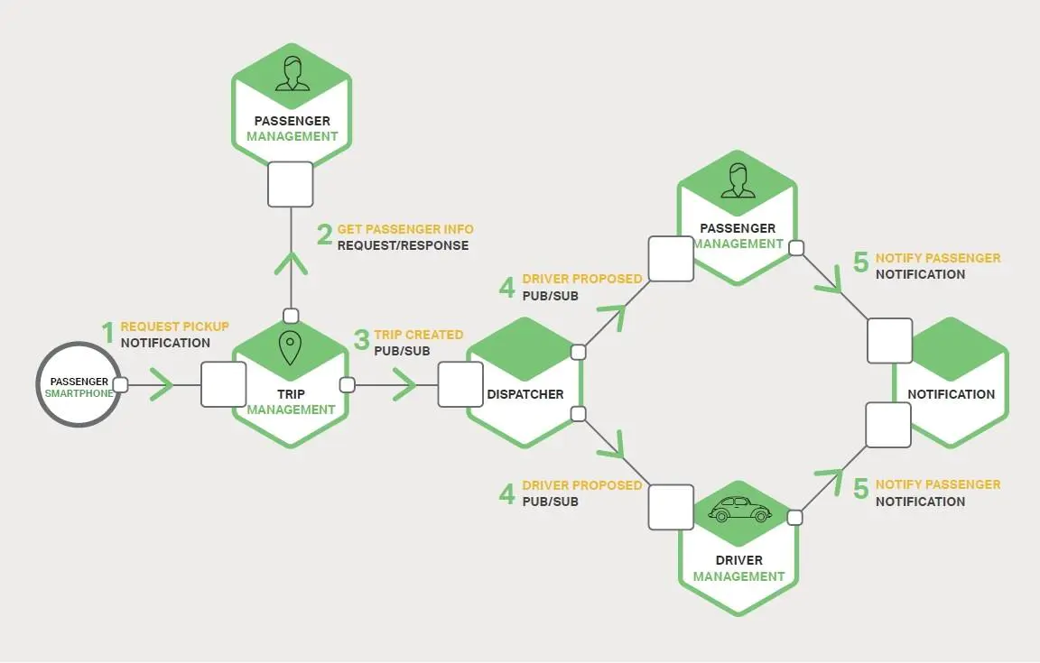

图 3-2 显示了当用户请求打车时,打车应用中的服务可能会发生交互。
使用了多种 IPC 机制的服务交互
服务使用了通知、请求/响应和发布/订阅组合。例如,乘客的智能手机向 Trip Management 微服务发送一条通知以请求一辆车。 Trip Management 服务通过使用请求/响应来调用 Passenger Management 服务以验证乘客的帐户是否可用。之后,Trip Management 服务创建路线,并使用发布/订阅通知其他服务,包括用于定位可用司机的 Dispatcher。

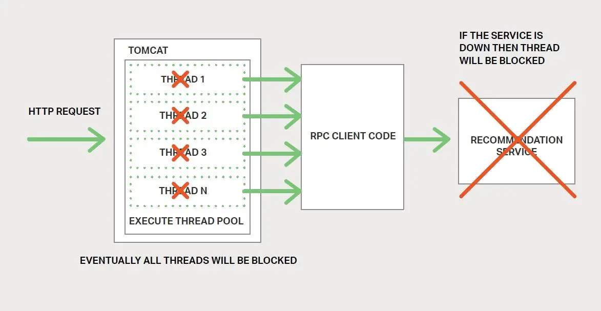

正如第二章中关于 API 网关所述,在分布式系统中存在局部故障风险。由于客户端进程与服务进程是分开的,服务可能无法及时响应客户端的请求。由于故障或者维护,服务可能需要关闭。也有可能因服务过载,造成响应速度变得极慢。
例如,请回想第二章中的产品详细信息场景。我们假设 Recommendation Service 没有响应。客户端天真般的实现可能会无限期地阻塞以等待响应。这不仅会导致用户体验糟糕,而且在许多应用程序中,它将消耗如线程之类等宝贵资源。以致最终,在运行时将线程用完,造成无法响应,如图 3-3 所示。
因无响应服务引起的线程阻塞

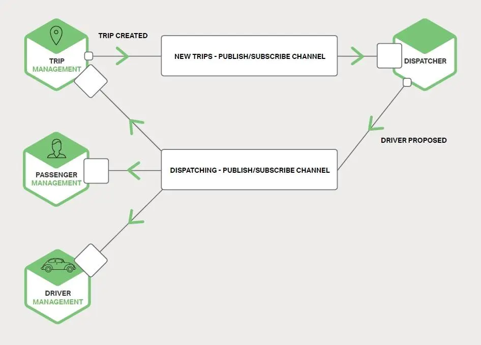

图 3-4 展示了打车应用程序如何使用发布订阅通道。
使用了发布/订阅通道的打车应用
Trip Management 服务通过向发布订阅通道写入 Trip Created 消息来通知已订阅的服务,如 Dispatcher。 Dispatcher 找到可用的司机并通过向发布订阅通道写入 Driver Proposed 消息来通知其他服务。有许多消息系统可供选择, 您应该选择一个支持多种编程语言的。一些消息系统支持标准协议,如 AMQP 和 STOMP。其他消息系统有专有的文档化协议。

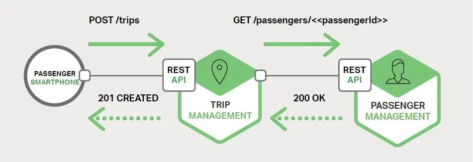

图 3-5 展示了打车应用程序可能使用 REST 的方式之一
使用了 RESTful 交互的打车应用
乘客的智能手机通过向 Trip Management 服务的 /trips 资源发出一个 POST 请求来请求旅程。该服务通过向 Passenger Management 服务发送一个获取乘客信息的 GET 请求来处理该请求。在验证乘客被授权创建旅程后, Trip Management 服务将创建旅程,并向智能手机返回 201 响应。
