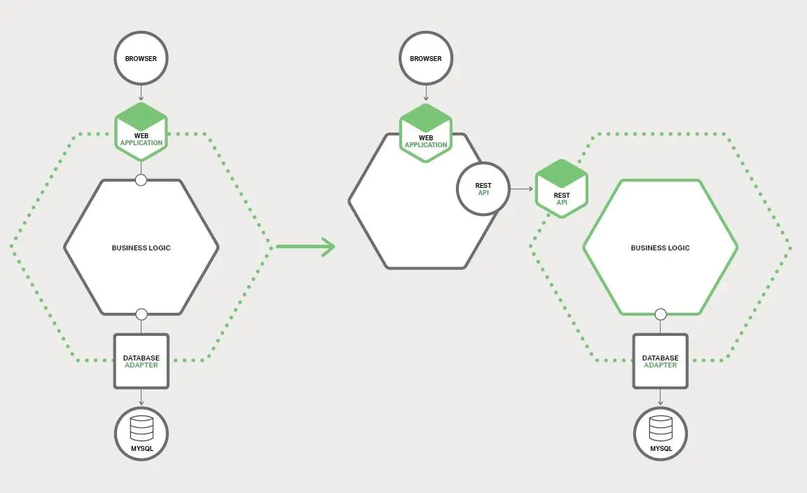

缩小单体应用的一个策略是从业务逻辑层和数据访问层拆分出表现层。一个典型的企业应用由至少三种不同类型的组件组成:
  • 表现层( Presentation Layer, PL) 处理 HTTP 请求并实现(REST) API 或基于 HTML 的 Web UI 组件。在具有复杂用户界面的应用中,表现层通常存在大量代码。
  • 业务逻辑层( Business Logic Layer, BLL) 作为应用程序核心,实现业务规则的组件。
  • 数据访问层( Data Access Layer, DAL) 访问基础架构组件的组件,如数据库和消息代理。
一方的表现逻辑和另一方的业务和数据访问逻辑之间通常有一个完全的隔离。业务层具有由一个或多个门面组成的粗粒度 API,其封装了业务逻辑组件。这个 API 是一个天然的边界,您可以沿着该边界将单体拆分成两个较小的应用程序。一个应用程序包含表现层。另一个应用程序包含业务和数据访问逻辑。分割后,表现逻辑应用程序对业务逻辑应用程序进行远程调用。
重构之前和之后的架构如图 7-2 所示。
重构现有的应用程序
以这种方式拆分单体有两个主要优点。它使您能够独立于彼此开发、部署和扩展这两个应用。特别是它允许表现层开发人员在用户界面上快速迭代,并且可以轻松执行 A/B 测试。这种方法的另一个优点是它暴露了可以被您开发的微服务调用的远程 API。

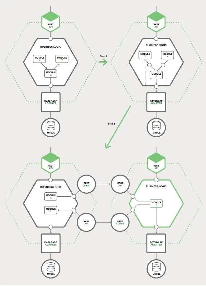

如何提取模块
提取模块的第一步是在模块和单体之间定义一个粗粒度的接口。因为单体需要服务拥有的数据,它很可能是一个双向 API,反之亦然。由于模块和应用程序的其余之间存在着复杂的依赖关系和细粒度的交互模式,因此实现这样的 API 通常存在挑战。由于领域模型类之间的众多关联,使用领域模型模式来实现的业务逻辑尤其具有挑战性。您通常需要进行重大的代码更改才能打破这些依赖。图 7-3 展示了重构。
单体模块可转换为微服务
一旦实现了粗粒度的接口,您就可以将模块变成独立的服务。要做到这点,您必须编写代码以使单体和服务通过使用进程间通信( IPC)机制的 API 进行通信。图 7-3 显示了重构前、重构中和重构后的架构。
在此例中,模块 Z 是要提取的候选模块。其组件由模块 X 使用,并且它使用了模块Y。第一个重构步骤是定义一对粗粒度的 API。第一个接口是一个使用模块 X 来调用模块 Z 的入站接口。第二个接口是一个使用模块 Z 调用模块 Y 的出站接口。
第二个重构步骤是将模块转换为一个独立服务。入站和出站接口使用 IPC 机制的代码来实现。您将很可能需要通过将 Module Z 与 Microservice Chassis 框架相结合来构建服务,该框架负责处理诸如服务发现之类的横切点。
一旦您提取了一个模块,您就可以独立于单体和任何其他服务开发、部署和扩展其他服务。您甚至可以从头开始重写服务。 在这种情况下,整合服务与单体的 API 代码成为在两个领域模型之间转换的防护层。每次提取服务时,您都会朝微服务方向迈近一步。随着时间的推移,单体将缩小,您将拥有越来越多的微服务。
