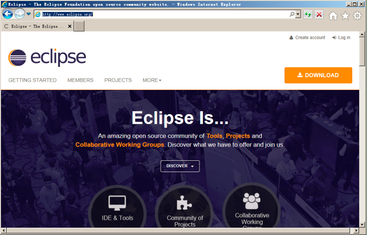

(1)打开浏览器,进入Eclipse官网(http://www.eclipse.org)。如图13.1所示。
图13.1Eclipse官网

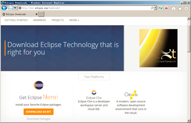

(2)单击DOWNLOAD超链接,进入到Eclipse下载页。如图13.2所示。
图13.2Eclipse下载页

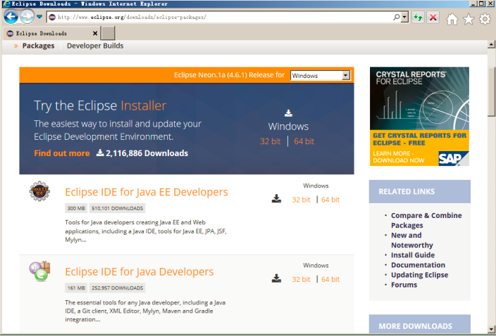

(3)单击Download Packages超链接,进入Eclipse Packags页。如图13.3所示。在新页面中,点击Eclipse … Release for下拉框选择适当的操作系统,并在Eclipse IDE for Java Developers栏中选择下载适当系统位数的版本,进入到具体Eclipse版本的下载页。
图13.3Eclipse Packages页

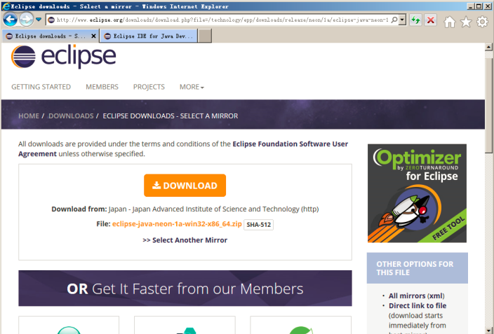

(4)点击DOWNLOAD超链接下载Eclipse,如图13.4所示。
图13.4下载Eclipse

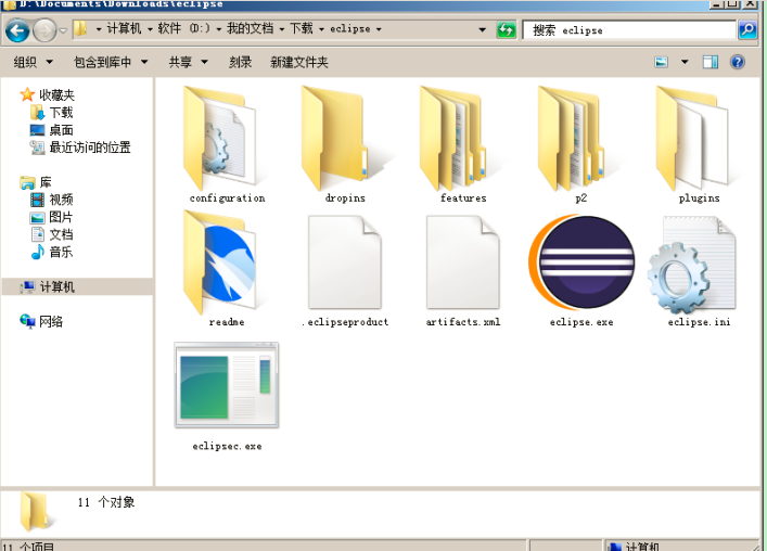

(5)Eclipse开发包下载完成后,直接进行解压缩,如图13.5所示。
图13.5Eclipse解压目录

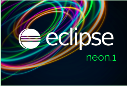

(6)直接运行eclipse.exe即可启动Eclipse开发工具,启动后的界面如图13.6所示。
图13.6Eclipse启动界面

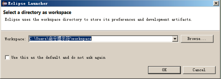

(7)启动后会弹出一个对话框,提示选择工作空间(Workspace),如图13.7所示。
图13.7工作空间
工作空间用于保存Eclipse中创建的项目和相关配置。可以单击【Browse】按钮进行设置,本教材使用默认路径。选项【Use this as the default and do not ask again】表示将此工作空间设置为默认,再次启动时将不再提示此对话框。工作空间设置完成后点击【OK】按钮即可。

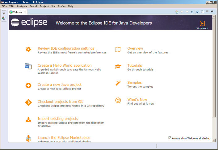

(8)工具启动之后,首次会进入Eclipse的欢迎界面,如图13.8所示。在这里插入图片描述
图13.8Eclipse欢迎界面

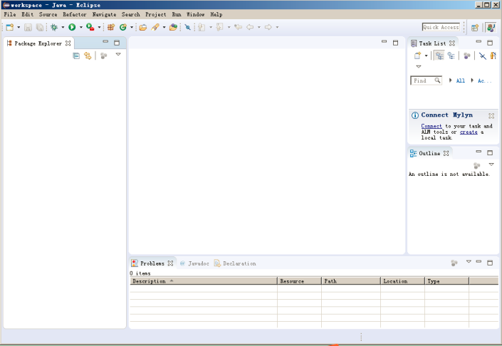

(9)关闭欢迎界面窗口,进入到Eclipse主界面,如图13.9所示。
图13.9Eclipse主界面
