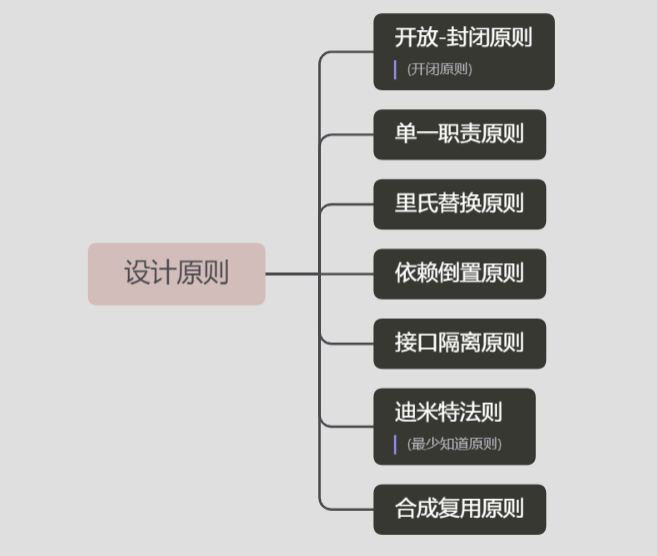

设计原则
归纳
目的
开闭原则
对扩展开放,对修改关闭
降低维护带来的新风险
依赖倒置原则
要依赖于抽象,而不是具体实现
更利于代码结构的升级扩展
单一职责原则
单一的类
便于理解,提高代码的可读性
接口隔离原则
一个接口只干一件事,接口要精简单一
功能解耦,高聚合、低耦合
迪米特法则
不该知道的不要知道,一个类应该保持对其它对象最少的了解,降低耦合度
只和朋友交流,不和陌生人说话,减少代码臃肿
里氏替换原则
子类可以替换父类
防止继承泛滥
合成复用原则
尽量使用组合或者聚合关系实现代码复用,少使用继承
降低代码耦合
