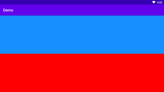

均等分布
如要创建线性布局,让每个子组件使用大小相同的屏幕空间,请将每个视图的android:layout_height设置为"0dp"(针对垂直布局),或将每个视图的android:layout_width设置为"0dp"(针对水平布局)。然后,请将每个视图的android:layout_weight设置为"1"。例如:
<?xml version="1.0" encoding="utf-8"?>
<LinearLayout xmlns:android="http://schemas.android.com/apk/res/android"
android:layout_width="match_parent"
android:layout_height="match_parent"
android:orientation="vertical">
<LinearLayout
android:id="@+id/ll_top"
android:layout_weight="1"
android:background="@color/color_188FFF"
android:orientation="horizontal"
android:layout_height="0dp">
</LinearLayout>
<LinearLayout
android:id="@+id/ll_bottom"
android:background="@color/color_ff0000"
</LinearLayout>
</LinearLayout>

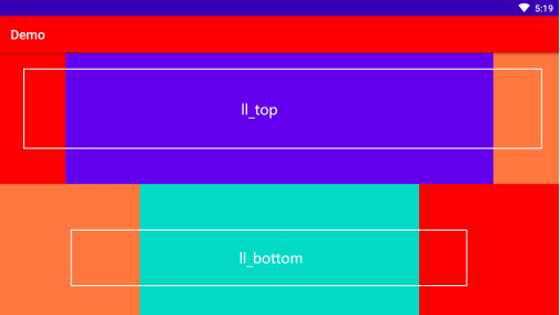

不等分布
你也可创建线性布局,让子元素使用大小不同的屏幕空间:
a、如果有三个文本字段,其中两个声明权重为 1,另一个未赋予权重,那么没有权重的第三个文本字段就不会展开,而仅占据其内容所需的区域。另一方面,另外两个文本字段将以同等幅度展开,填充测量三个字段后仍剩余的空间。
b、如果有三个文本字段,其中两个字段声明权重为 1,而为第三个字段赋予权重 2(而非 0),那么现在相当于声明第三个字段比另外两个字段更为重要,因此,该字段将获得总剩余空间的一半,而其他两个字段均享余下的空间。
<LinearLayout
<View
android:id="@+id/view_top_1"
android:layout_width="100dp"
android:background="@color/color_ff0000"/>
<View
android:id="@+id/view_top_2"
android:layout_width="0dp"
android:background="@color/purple_500"/>
<View
android:id="@+id/view_top_3"
android:background="@color/color_FF773D"/>
</LinearLayout>
<LinearLayout
<View
android:id="@+id/view_bottom_1"
<View
android:id="@+id/view_bottom_2"
android:layout_weight="2"
android:background="@color/teal_200"/>
<View
android:id="@+id/view_bottom_3"
</LinearLayout>
</LinearLayout>

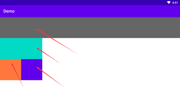

设置相对位置,未出现重叠
<RelativeLayout xmlns:android="http://schemas.android.com/apk/res/android"
android:layout_height="match_parent">
<View
android:layout_height="100dp"
android:background="@color/color_666666"/>
<View
android:layout_width="200dp"
android:layout_below="@id/view_top_1"
<View
android:layout_below="@id/view_top_2"
<View
android:id="@+id/view_top_4"
android:layout_toRightOf="@id/view_top_3"
</RelativeLayout>

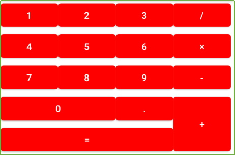

<GridLayout xmlns:android="http://schemas.android.com/apk/res/android"
android:layout_width="wrap_content"
android:layout_height="wrap_content"
android:columnCount="4"
android:rowCount="5">
<Button
android:id="@+id/one"
android:text="1" />
<Button
android:id="@+id/two"
android:text="2" />
<Button
android:id="@+id/three"
android:text="3" />
<Button
android:id="@+id/devide"
android:text="/" />
<Button
android:id="@+id/four"
android:text="4" />
<Button
android:id="@+id/five"
android:text="5" />
<Button
android:id="@+id/six"
android:text="6" />
<Button
android:id="@+id/multiply"
android:text="×" />
<Button
android:id="@+id/seven"
android:text="7" />
<Button
android:id="@+id/eight"
android:text="8" />
<Button
android:id="@+id/nine"
android:text="9" />
<Button
android:id="@+id/minus"
android:text="-" />
<Button
android:id="@+id/zero"
android:layout_columnSpan="2"
android:layout_gravity="fill"
android:text="0" />
<Button
android:id="@+id/point"
android:text="." />
<Button
android:id="@+id/plus"
android:layout_rowSpan="2"
android:text="+" />
<Button
android:id="@+id/equal"
android:layout_columnSpan="3"
android:text="=" />
</GridLayout>
这样的布局用LinearLayout也能做,但是相对麻烦一点,所以在适当的时候时候使用GridLayout就非常的有必要了。而且你可能注意到了,子组件中并没有指定android:layout_width和android:layout_height属性。这是因为这两个属性的默认值都是LayoutPrams.WRAP_COUNTENT,而在此,我们希望使用的就是LayoutPrams.WRAP_COUNTENT,所以就没必要指定了。GridLayout和LinaerLayout十分相似,所以将LinaerLayout替换为GridLayout也相当简单。

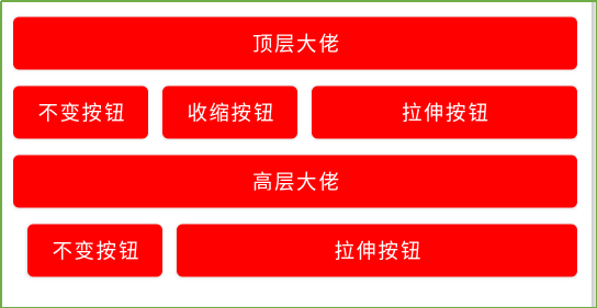

android:layout_margin="10dp"
<TableLayout
android:shrinkColumns="1"
android:stretchColumns="2">
<Button
android:text="顶层大佬" />
<TableRow>
<Button
android:text="不变按钮" />
<Button
android:layout_marginLeft="10dp"
android:text="收缩按钮" />
<Button
android:text="拉伸按钮" />
</TableRow>
</TableLayout>
<TableLayout
android:collapseColumns="0"
<Button
android:text="高层大佬" />
<TableRow>
<Button
android:text="隐藏按钮" />
<Button
<Button
</TableRow>
</TableLayout>
</LinearLayout>
