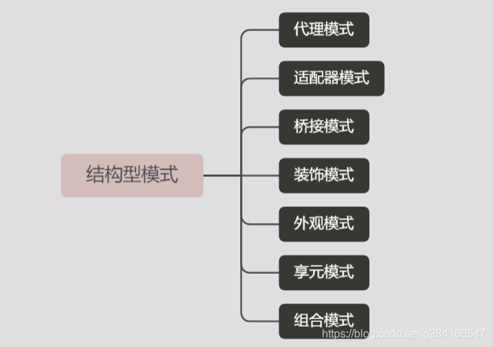

        结构型模式描述如何将类或对象按某种布局组成更大的结构。它分为类结构型模式和对象结构型模式,前者采用继承机制来组织接口和类,后者釆用组合或聚合来组合对象。
设计模式名称
简要说明
代理模式
(Proxy)
为某对象提供一种代理以控制对该对象的访问。即客户端通过代理间接地访问该对象,从而限制、增强或修改该对象的一些特性。
适配器模式
(Adapter)
将一个类的接口转换成客户希望的另外一个接口,使得原本由于接口不兼容而不能一起工作的那些类能一起工作。
桥接模式
(Bridge)
将抽象与实现分离,使它们可以独立变化。它是用组合关系代替继承关系来实现的,从而降低了抽象和实现这两个可变维度的耦合度。
装饰模式
(Decorator)
动态地给对象增加一些职责,即增加其额外的功能。
外观模式
(Facade)
为多个复杂的子系统提供一个一致的接口,使这些子系统更加容易被访问。
享元模式
(Flyweight)
运用共享技术来有效地支持大量细粒度对象的复用。
组合模式
(Composite)
将对象组合成树状层次结构,使用户对单个对象和组合对象具有一致的访问性。
