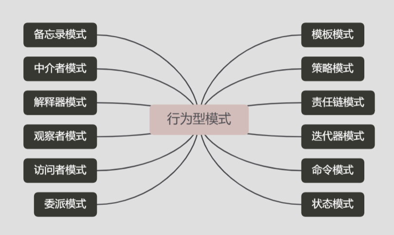

设计模式之行为型模式
行为型模式用于描述程序在运行时复杂的流程控制,即描述多个类或对象之间怎样相互协作共同完成单个对象都无法单独完成的任务,它涉及算法与对象间职责的分配。
行为型模式分为类行为模式和对象行为模式,前者采用继承机制来在类间分派行为,后者采用组合或聚合在对象间分配行为。由于组合关系或聚合关系比继承关系耦合度低,满足“合成复用原则”,所以对象行为模式比类行为模式具有更大的灵活性。
| 设计模式名称 |
简要说明 |
| 模板模式 |
定义一套流程模板,根据需要实现模板中的操作。 |
| 策略模式 |
封装不同的算法,算法之间能互相替换 |
| 责任链模式 |
拦截的类都实现统一接口,每个接收者都包含对下一个接收者的引用。将这些对象连接成一条链,并且沿着这条链传递请求,直到有对象处理它为止 |
| 迭代器模式 |
提供一种方法顺序访问一个聚合对象中的各个元素 |
| 命令模式 |
将请求封装成命令,并记录下来,能够撤销与重做 |
| 状态模式 |
根据不同的状态做出不同的行为 |
| 备忘录模式 |
保存对象的状态,在需要时进行恢复 |
| 中介者模式 |
将对象之间的通信关联关系封装到一个中介类中单独处理,从而使其耦合松散 |
| 解释器模式 |
给定一个语言,定义它的语法表示,并定义一个解释器,这个解释器使用该标识来解释语言中的句子 |
| 观察者模式 |
状态发生改变时通知观察者,一对多的关系 |
| 访问者模式 |
稳定数据结构,定义新的操作行为 |
| 委派模式 |
允许对象组合实现与继承相同的代码重用,负责任务的调用和分配 |
