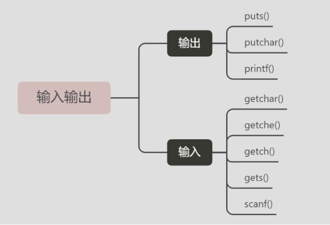

输出
在C语言中,有三个函数可以用来在显示器上输出数据,它们分别是:
  • puts():是 output string 的缩写,意思是"输出字符串"。只能输出字符串,并且输出结束后会自动换行。
  • putchar():函数每次只能输出一个字符,输出多个字符需要调用多次。
  • printf():可以输出各种类型的数据。今天咱们就重点了解这个。
        printf() 是最灵活、最复杂、最常用的输出函数,完全可以替代puts()和 putchar(),大家一定要掌握。 注意 printf()函数只能在控制台程序中使用,在Windows系统中,有窗口界面的程序无法通过printf()函数在窗口中显示数据。

输入
在C语言中,有多个函数可以从键盘获得用户输入:
  • scanf():和 printf() 类似,scanf() 可以输入多种类型的数据。
  • getchar()、getche()、getch():这三个函数都用于输入单个字符。
  • gets():获取一行数据,并作为字符串处理。
scanf()是最灵活、最复杂、最常用的输入函数,但它不能完全取代其他函数。

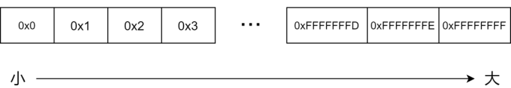

        数据是以二进制的形式保存在内存中的,字节(Byte)是最小的可操作单位。为了便于管理,我们给每个字节分配了一个编号,使用该字节时,只要知道编号就可以。
下图是4G内存中每个字节的编号(以十六进制表示):
每个字节的编号
        这个编号,就叫做地址(Address)。int a;会在内存中分配四个字节的空间,我们将第一个字节的地址称为变量 a 的地址,也就是&a的值。对于前面讲到的整数、浮点数、字符,都要使用 & 获取它们的地址,scanf 会根据地址把读取到的数据写入内存。

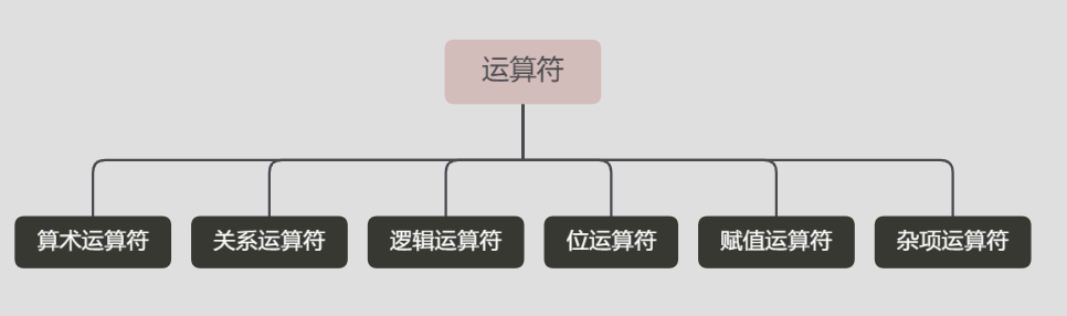

运算符
        运算符是一种告诉编译器执行特定的数学或逻辑操作的符号。

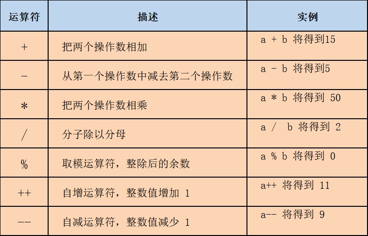

算术运算符
        下表显示了 C 语言支持的所有算术运算符。假设变量 a的值为 10,变量 b 的值为 5,则:
算术运算符

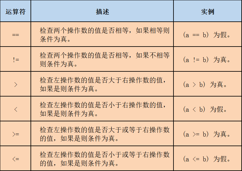

关系运算符
        下表显示了 C 语言支持的所有关系运算符。假设变量 a 的值为 10,变量 b 的值5,则:
关系运算符

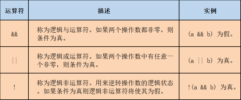

逻辑运算符
        下表显示了 C 语言支持的所有关系逻辑运算符。假设变量 a 的值为 1,变量 b 的值为 0,则:
逻辑运算符

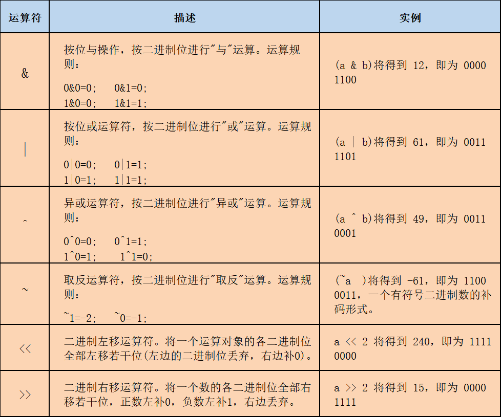

位运算符
        下表显示了 C 语言支持的位运算符。假设变量 a 的值为 60,变量 b 的值为 13,则:
位运算符

  9.    c = a & b;//12 = 0000 1100
  10.    printf("1 - c 的值是 %d\n", c );
  11.
  12.    c = a | b;//61 = 0011 1101
  13.    printf("2 - c 的值是 %d\n", c );
  14.
  15.    c = a ^ b;//49 = 0011 0001
  16.    printf("3 - c 的值是 %d\n", c );
  17.
  18.    c = ~a;//-61 = 1100 0011
  19.    printf("4 - c 的值是 %d\n", c );
  20.
  21.    c = a << 2; //40 = 1111 0000
  22.    printf("5 - c 的值是 %d\n", c );
  23.
  24.    c = a >> 2;//15 = 0000 1111
  25.    printf("6 - c 的值是 %d\n", c );
  26. }

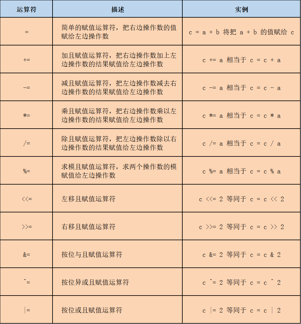

赋值运算符
        下表列出了 C 语言支持的赋值运算符:
赋值运算符
         下面咱跑个实例,了解一下赋值运算符:
  1. #include <stdio.h>
  2. int main()
  3. {
  4.    int a = 21;
  5.    int c ;
  6.
  7.    c =  a;
  8.    printf("1 - =  运算符实例,c 的值 = %d\n", c );
  9.
  10.    c +=  a;
  11.    printf("2 - += 运算符实例,c 的值 = %d\n", c );
  12.
  13.    c -=  a;
  14.    printf("3 - -= 运算符实例,c 的值 = %d\n", c );
  15.
  16.    c *=  a;
  17.    printf("4 - *= 运算符实例,c 的值 = %d\n", c );
  18.
  19.    c /=  a;
  20.    printf("5 - /= 运算符实例,c 的值 = %d\n", c );
  21.
  22.    c  = 200;
  23.    c %=  a;
  24.    printf("6 - %%= 运算符实例,c 的值 = %d\n", c );
  25.
  26.    c <<=  2;
  27.    printf("7 - <<= 运算符实例,c 的值 = %d\n", c );
  28.
  29.    c >>=  2;
  30.    printf("8 - >>= 运算符实例,c 的值 = %d\n", c );
  31.
  32.    c &=  2;
  33.    printf("9 - &= 运算符实例,c 的值 = %d\n", c );
  34.
  35.    c ^=  2;
  36.    printf("10 - ^= 运算符实例,c 的值 = %d\n", c );
  37.
  38.    c |=  2;
  39.    printf("11 - |= 运算符实例,c 的值 = %d\n", c );
  40.
  41. }

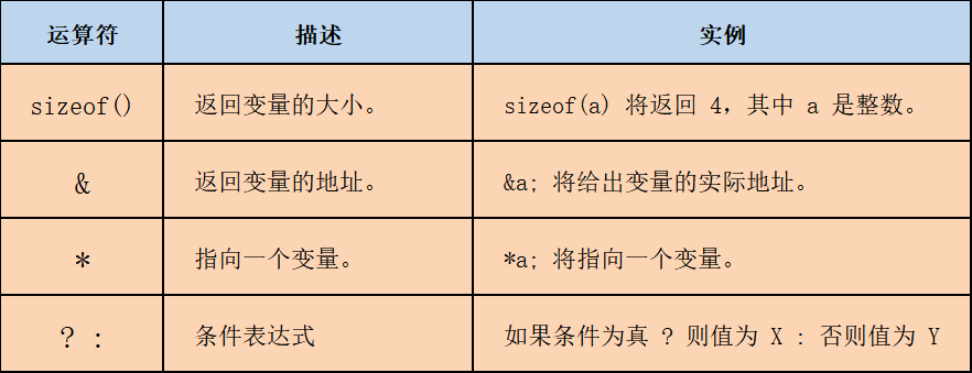

杂项运算符
        下表列出了 C 语言支持的其他一些重要的运算符,包括 sizeof 和 ? :
杂项运算符
          下面咱跑个实例,了解一下杂项运算符:
  2. int main()=
  3. {
  4.    int a = 4;
  5.    short b;
  6.    double c;
  7.    int* ptr;
  8.
  9.    /* sizeof 运算符实例 */
  10.    printf("1 - 变量 a 的大小 = %lu\n", sizeof(a) );
  11.    printf("2 - 变量 b 的大小 = %lu\n", sizeof(b) );
  12.    printf("3 - 变量 c 的大小 = %lu\n", sizeof(c) );
  13.
  14.    /* & 和 * 运算符实例 */
  15.    ptr = &a;    /* 'ptr' 现在包含 'a' 的地址 */
  16.    printf("4 - a 的值是 %d\n", a);
  17.    printf("5 - *ptr 是 %d\n", *ptr);
  18.
  19.    /* 三元运算符实例 */
  20.    a = 10;
  21.    b = (a == 1) ? 20: 30;
  22.    printf("6 - b 的值是 %d\n", b );
  23.
  24.    b = (a == 10) ? 20: 30;
  25.    printf("7 - b 的值是 %d\n", b );
  26. }
        运行结果:
  1. 1 - 变量 a 的大小 = 4
  2. 2 - 变量 b 的大小 = 2
  3. 3 - 变量 c 的大小 = 8
  4. 4 - a 的值是 4
  5. 5 - *ptr 是 4
  6. 6 - b 的值是 30
  7. 7 - b 的值是 20
