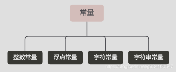

常量
常量是固定值,在程序执行期间不会改变。这些固定的值,又叫做字面量。
常量可以是任何的基本数据类型,比如整数常量、浮点常量、字符常量,或字符串字面值,也有枚举常量。
常量就像是常规的变量,只不过常量的值在定义后不能进行修改。
整数常量
整数常量可以是十进制、八进制或十六进制的常量。前缀指定基数:0x 或 0X 表示十六进制,0 表示八进制,不带前缀则默认表示十进制。
整数常量也可以带一个后缀,后缀是 U 和 L 的组合,U 表示无符号整数(unsigned),L 表示长整数(long)。后缀可以是大写,也可以是小写,U 和 L 的顺序任意。

浮点常量
浮点常量由整数部分、小数点、小数部分和指数部分组成。您可以使用小数形式或者指数形式来表示浮点常量。
当使用小数形式表示时,必须包含整数部分、小数部分,或同时包含两者。当使用指数形式表示时, 必须包含小数点、指数,或同时包含两者。带符号的指数是用 e 或 E 引入的。

字符常量
字符常量是括在单引号中,例如,'x' 可以存储在 char 类型的简单变量中。
字符常量可以是一个普通的字符(例如 'x')、一个转义序列(例如 '\t'),或一个通用的字符(例如 '\u02C0')。

字符串常量
字符串字面值或常量是括在双引号 "" 中的。一个字符串包含类似于字符常量的字符:普通的字符、转义序列和通用的字符。
您可以使用空格做分隔符,把一个很长的字符串常量进行分行。
