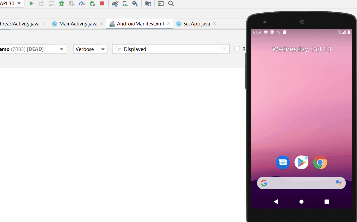

注意这里查看日志需要如下操作:
报告的日志行类,如下图:
//冷启动
I/ActivityTaskManager: Displayed com.scc.demo/.actvitiy.MainActivity: +1s355ms
//温启动(进程被杀死)
I/ActivityTaskManager: Displayed com.scc.demo/.actvitiy.MainActivity: +1s46ms
//热启动
I/ActivityTaskManager: Displayed com.scc.demo/.actvitiy.MainActivity: +289ms
I/ActivityTaskManager: Displayed com.scc.demo/.actvitiy.MainActivity: +253ms
图例讲解:
第一个时间,冷启动时间:+1s355ms;
然后我们在后台杀死进程,再次启动应用;
第二个时间,温启动时间:+1s46ms;
这里咱们在后台杀死进程所以:应用进程和Activity需要重新启动。
第三个时间:热启动时间:+289ms 和 +253ms;
按返回键,仅退出activity。所以耗时比较短。
当然整体看这个应用开启时间并不长,因为 Demo 的 Application 和 Activity 都没有进行太多的操作。

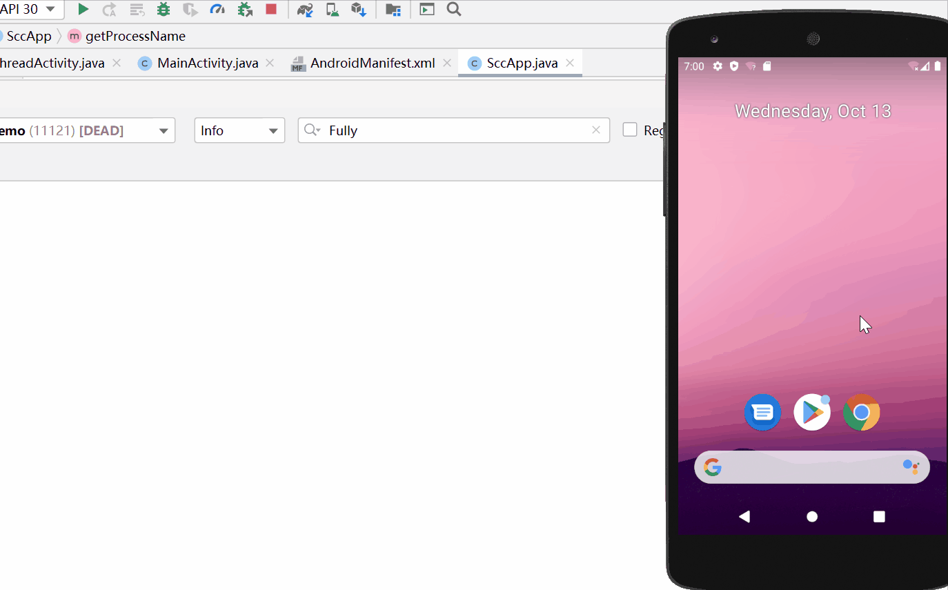

报告的日志行类,如下图:
I/ActivityTaskManager: Fully drawn com.scc.demo/.actvitiy.MainActivity: +3s970ms
I/ActivityTaskManager: Fully drawn com.scc.demo/.actvitiy.MainActivity: +3s836ms
I/ActivityTaskManager: Fully drawn com.scc.demo/.actvitiy.MainActivity: +3s107ms
I/ActivityTaskManager: Fully drawn com.scc.demo/.actvitiy.MainActivity: +3s149ms
图例讲解:
然后你会发现界面出来好一会才打这个日志。看到这里我觉得好多人已经知道怎么去优化启动速度了。
