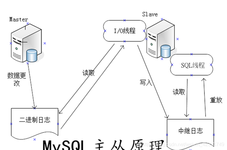

- MYSQL主从复制集群在中小企业、大型企业中被广泛使用,MYSQL 主从复制的目的是实现数据库冗余备份,将Master数据库数据定时同步至Slave库中,一旦Master数据库宕机,可以将WEB应用数据库配置快速切换至Slave数据库,确保WEB应用较高的可用率,如图所示,为MYSQL主从复制结构图:

MYSQL 主从复制至少需要2台数据库服务器,其中一台为Master库,另外一台为Slave 库,mysql 主从同步是一个异步的过程。要实现复制,首先需要在master 上开启server-id和bin-log日志。
bin-log日志主要用来记录库中执行的增、删、修改、更新操作的sql语句,整个过程需要开启3个线程,分别是master上的IO线程, Slave 上的IO线程 和SQL线程。
同步原理详解
具体主从同步原理详解:
Slave 上执行start slave,Slave IO线程会 通过master创建的授权用户连接上master,并请求master从指定的文件和位置之后发送bin-log日志类容。
Master 接收到来自slave IO线程的请求后,master IO 线程会根据 Slave 指定的bin-log日志和 position点之后的内容返回给Slave IO线程。
Slave IO线程接收到信息后,将接收到的日志内容一次添加到Slave端的relay-log文件的最末端,并将读取到的Master端的bin-log的文件和position 点记录到master.info文件中。以便在下一次读取的时候能告知master从响应的bin-log文件名及最后一个position点开始发起请求。
Slave Sql线程检测到relay-log日志中日志又更新,会立刻解析relay-log的内容,成为在Master真实执行时候的那些可执行的SQL语句,将解析的语句并在Slave里执行,执行成功后,,Master 和Slave 库保持数据一致性。
