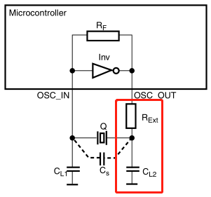

今天看一下皮尔斯晶振电路,就长下面这个样子。
皮尔斯晶振电路
来看一下电路参数作用及如何计算,帮助更好地设计MCU的晶振电路。

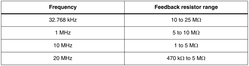

  • R F R_F :晶振内部反馈电阻,它的作用是使反向器作为放大器工作,并接在Vin和Vout上,使放大器的Vout = Vin,从而强制它运行在线性区内。
不同的晶振,反馈电阻不一样,如下ST给出了对应的范围。
这个参数我们可以不用管。
  • I n v Inv :内部的反相器,作为放大器来用。
  • Q Q :晶振/晶体。
  • C s C_s :杂散电容,晶振的两个脚与PCB线路的杂散电容,一般在2~7pF之间。
  • C L 1 C_{L1} C L 2 C_{L2} :匹配电容,我们需要计算的,公式如下:
C L = C L 1 × C L 2 C L 1 + C L 2 + C s C_{L}=\frac{C_{L1}×C_{L2}}{C_{L1}+C_{L2}}+C_s
  • C L C_L :为晶振的负载电容,芯片的数据手册上一般会给出。
假设 C L = 15 p F C_L=15pF C s = 5 p F C_s=5pF ,那: C L 1 × C L 2 C L 1 + C L 2 = 10 p F \frac{C_{L1}×C_{L2}}{C_{L1}+C_{L2}}=10pF ,则: C L 1 = C L 2 = 20 p F C_{L1}=C_{L2}=20pF
  • R E x t R_{Ext} :外接电阻,这个电阻用来限制晶体的驱动功率,当晶体的功率耗散大于制造商的指定值,则要加 R E x t R_{Ext} ,避免晶体被过驱动,当晶体上的功率耗散小于制造商的指定值,则不需要加 R E x t R_{Ext} ,或者 R E x t R_{Ext} 为0欧姆。

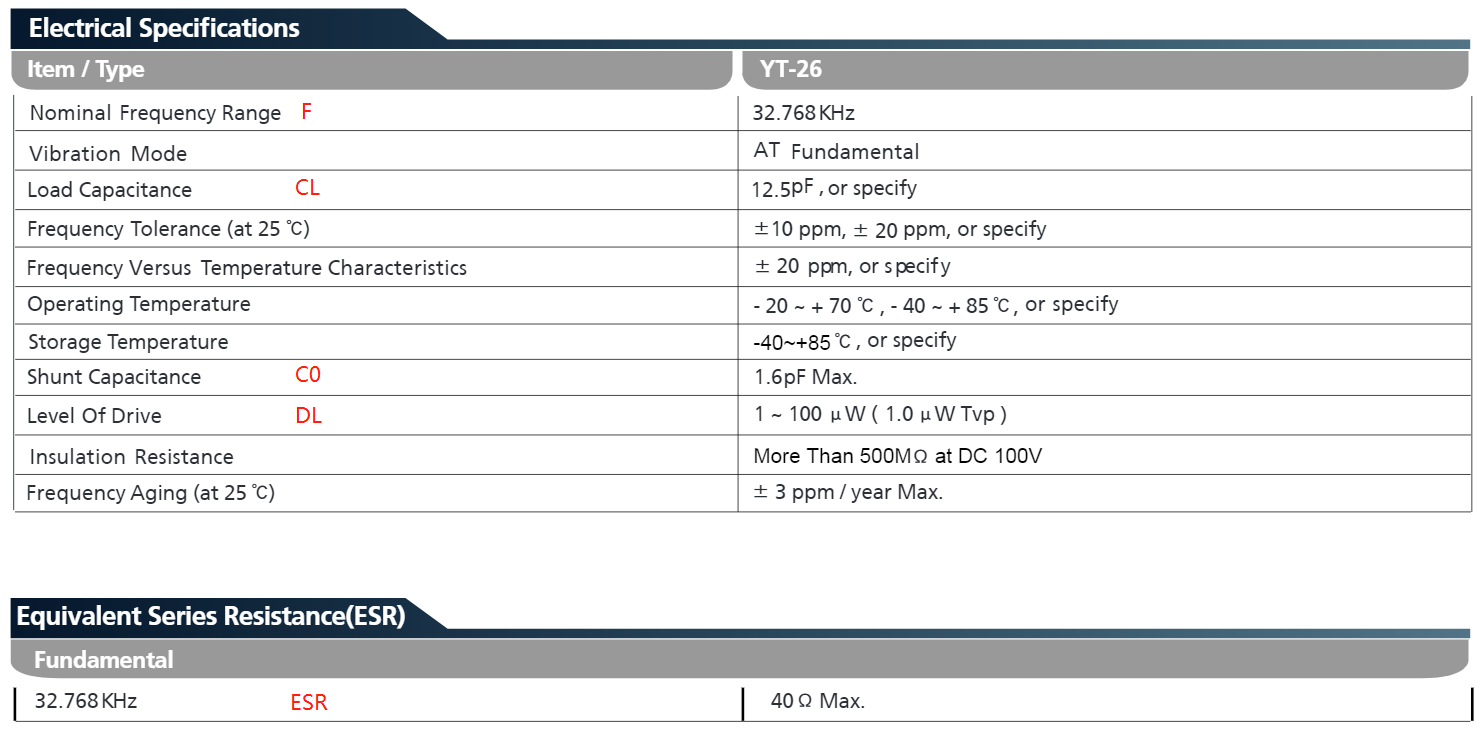

D L DL E S R ESR 参数可以在晶振的规格书中找到。

当确定了需要加 R E x t R_{Ext} ,如何计算呢?
REXT和CL2构成低通滤波器
如上图, R E x t R_{Ext} C L 2 C_{L2} 其实构成了一个低通滤波器,通带频率不能小于谐振频率,即可算出 R E x t R_{Ext} 初始值。
R E x t = 1 2 π F C L 2 R_{Ext}=\frac{1}{2πFC_{L2}}

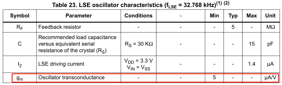

  • g m g_m :是晶振的跨导,在芯片的规格书中可以看到这个参数。
  • g m c r i t g_{mcrit} :是 g m g_m 的临界值,有一个公式:
g m c r i t = 4 × E S R × ( 2 π F ) 2 × ( C 0 + C L ) 2 g_{mcrit}=4×ESR×(2πF)^2×(C_{0}+C_{L})^2
g m g_m g m c r i t g_{mcrit} 都是已知的,可以算出增益余量,有的规格书会直接给出这个参数。

上面公式中的一些参数都可以在晶振的规格书中找到。
晶振规格书里面的一些参数
