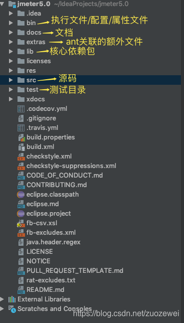

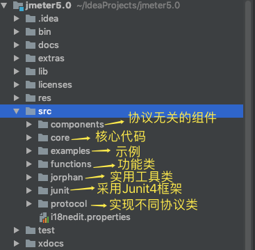

源码结构
工程目录
源码目录

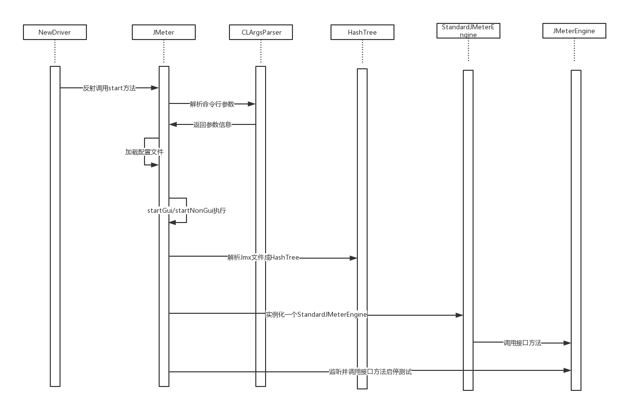

  • HashTree 是 JMeter 执行测试依赖的数据结构,在执行测试之前进行配置测试数据,HashTree将数据组织到一个递归树结构中,并提供了操作该结构的方法
  • StandardJMeterEngine 执行JMeter 测试 ,直接用于本地 GUI 和非 GUI 调用,或者在服务器模式下运行时由 RemoteJMeterEngineImpl 启动
  • JMeterEngine 接口被运行 JMeter的测试类实现,此接口共8个方法,JMeterEngine本质就是一个线程。
代码分析

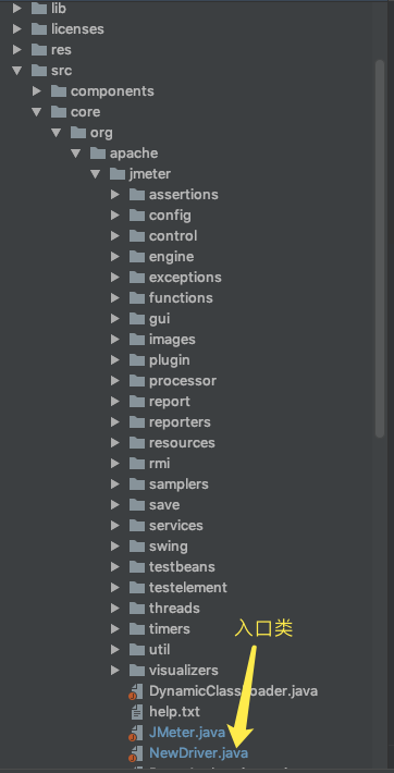

此处以非GUI模式运行JMeter为例,了解下JMeter的运行机制。首先我们找到入口类 NewDriver。
main 方法代码如下:

很明显,这里是通过反射调用 JMeter 类的 start 方法。
接下来我们看下 start 方法。

整体再来梳理下JMeter类逻辑,抛开 GUI 和 Remote test相关的代码,简单说,JMeter 做的事情主要有:
  • 解析命令行参数,加载配置文件;
  • 将 .Jmx 文件解析成 HashTree
  • 实例化一个StandardJMeterEngine,并把测试的工作交给JMeterEngine;
当然,JMeter类还有其他重要的职责,比如监听所有的 JMeterEngine ,当接收到 GUI 的 StopTestNow / Shutdown 等命令时候来调用JMeterEngine接口相应的方法。
